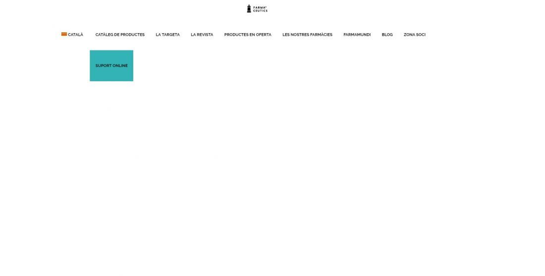

Luego cuando voy a ver visualmente como me esta quedando la página y si funciona el menú, al entrar con el idioma en Catalán, en donde hay el enlace del menú de la página con el WPstore-locator, la página se me queda en blanco, luego si le doy a este mismo enlace del menú, pero que se me abra en una ventana nueva del navegador, luego si se me abre bien y se visualiza el buscador (plugin wp-store-locator).

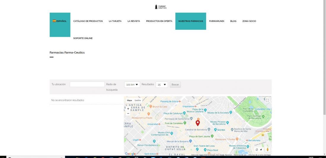

En cambio en Castellano, le das click al enlace del menú y funciona correctamente.

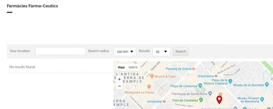

Adjunto captura de pantalla en catalán y en Castellano.
En definitiva si le doy con la página en Catalán nos e me abre, solo se me abre en Catalán cuando le doy al enlace del menú, pero que se me abra en una ventana nueva.
En Castellano todo OK, como se ve en la captura de pantalla "español".

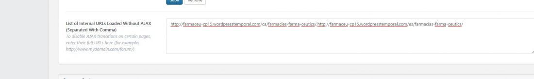

Como bien decís, si correcto venía del Ajax. He buscado dentro de opciones del tema y he encontrado un apartado donde dice "QPara deshabilitar las transiciones AJAX en ciertas páginas, ingrese sus URL completas aquí (por ejemplo: http://www.mydomain.com/forum/ )"
He puesto las 2 url's completas (Catalán,Castellano) donde hay insertado el plugin y me funciona de maravilla, si lo queréis probar y confirmar perfecto 😉
A parte ahora la página web me va bastante más rápida, antes notaba que cargaba lenta, pero ahora va bastante más rápido, debía ser por eso.
Adjunto captura de pantalla donde se ve los 2 enlaces (Catalán,Castellano) que he adjuntado para deshabilitar el Ajax.
