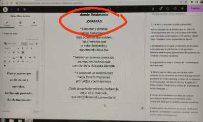

Me gustaría me comentaras cómo puedo hacer dos ajustes en el texto de una página.
Uno sería, cómo poner parte de un texto de un color diferente al resto, y que elija.

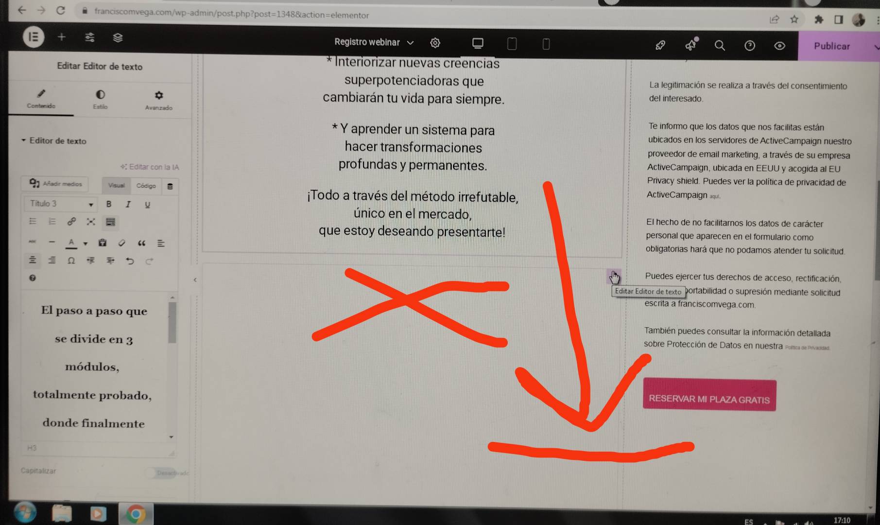

Y el otro sería, cómo alinear la parte de abajo de ese texto con otro lateral existente, teniendo que eliminar un recuadro en blanco que aparece debajo.
Adjunto fotos.
Muchas gracias.
Texto color diferente
Alinear texto con otro

Respuestas: 296
Adjunto url, por si la necesitas: Contenido solo visible a usuarios registrados

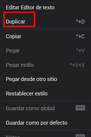

En tu texto haces clic aqui, luego haces clic derecho sobre ese lápiz y haces clic en duplicar:
Tendras dos veces tu texto, lo que vas a hacer es (imagino que la parte superior que dice)

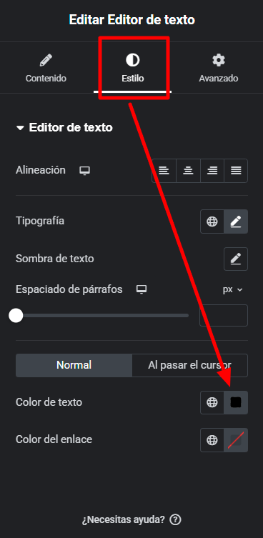

Luego en el primer párrafo haces clic aquí:
De esta forma aplicas un color al texto superior.

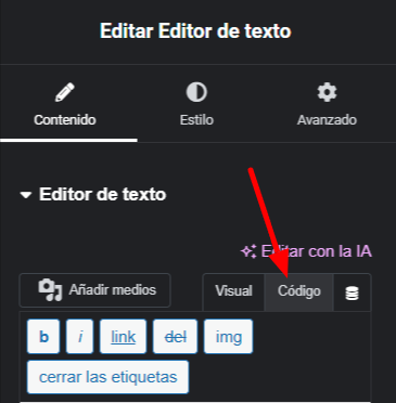

Elimina lo que tienes en ese cuadro de texto y agregas esto:

Pero lo vas a agregar seleccionando primero aqui:
Luego de que lo pegues puedes dar en visual de nuevo, pero de esta forma se colocara como indicas que quieres, lo que le da el color a los asteriscos son el código:
<span style="color:#C700AE;">*</span>
Esto se hace para que se le pueda dar un estilo a una parte del texto, puedes ver esto a fondo en nuestro curso de CSS:
