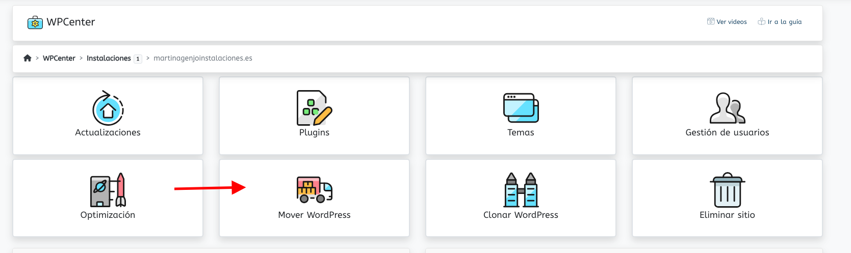

La web la moviste desde WPCenter ?
screenshot cp7143.webempresa.eu 2443 2023.09.04 16 30 41 (1)
Lo comento porque veo que es posible que falten archivos.
Intenta eliminar la instalacion que tienes en el dominio y mover de nuevo la web del subdominio.

Gracias por su respuesta. Sí, lo hemos hecho así. Lo hemos intentado varias veces pero me escribieron lo siguiente ya la última vez que lo intentamos.
Te copio lo que me han puesto para poder explicarme mejor:
"Vemos que el cambio se ha aplicado correctamente. Es decir, se han movido la web al directorio correcto y todas las referencias de la base de datos se han modificado para la URL, de http://demo.martinagenjoinstalaciones.es&source=gmail&ust=1693921623007000&usg=AOvVaw3ITkbS6YJyfUiDMJirb2V l">demo.martinagenjoinstalaciones.es a http://martinagenjoinstalaciones.es&source=gmail&ust=1693921623007000&usg=AOvVaw17IIcHLz3tvF8ow3cnMgK V">martinagenjoinstalaciones.es.
