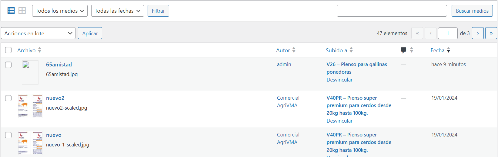

Saludos, subo archivos a la biblioteca de medios ya sea por el WebPanel o por el admin del sitio y no se ve la imagen, que es lo que subo.
Qué debo hacer para que en este caso la imagen sea visible? Gracias

{03809950 CF33 4AFA 8644 6C966873AC74}
Hola, en la imagen pueden observar que la imagen sube pero en la biblioteca de medios no es visible.
Después de bajar la ver de PHP hasta la 7.4, y desactivado los plugin que me son posible.
Por favor, agradezco toda ayuda

Hola Vlado.
Por lo que comentas el problema puede venir por la ruta del Upload path.
El Upload Path es la ruta que hay definida para las subidas de WordPress y en tu caso veo que tienes esta ruta /home2/hosting62529us/public_html/agrivma/wp-content/uploads y tu instalación esta en otra ruta distinta.
.- Accede Ajustes -> Medios
.- En la opción
/home2/hosting62529us/public_html/agrivma.com/wp-content/uploads
Revisa si se soluciona y nos comentas.
