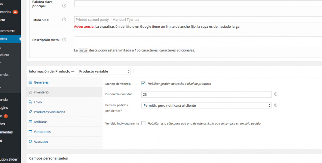

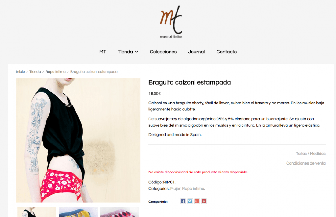

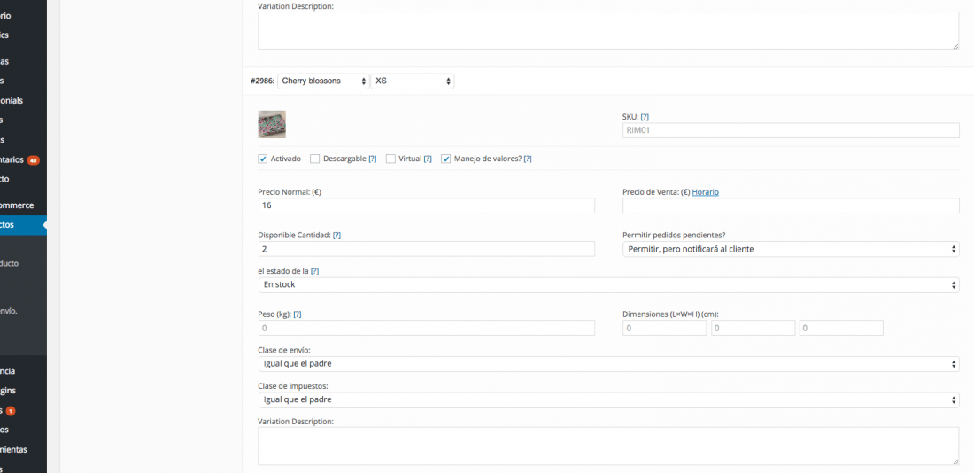

Hola desde hace unos días aparece la frase "No existe disponibilidad de este producto ni está disponible" en algunos de mis productos, gestiono el inventario desde cada variante poniendo el stock correspondiente, ahora unos funcionan y otros no, qué puede pasar??
Respondido : 19/08/2015 4:17 pm
Prueba eliminando y creando nuevamente las combinaciones y asignandoles un stock
También prueba definiendo un stock sin combinaciones
Si sigues con problemas envía algunas capturas para ver como tienes configurado y la url exacta del producto

Hola Jhon y gracias por tu respuesta, he hecho lo que me comentas, y no ha cambiado nada.. sigue apareciendo la frase.. te mando dos pantallazos a ver si puedes hacerte una idea,

te mando la URL: http://maripuritijeritas.com/en/shop/underwear/printed-calzoni-panty/ ‎. Tengo productos que no tienen variaciones ni atributos, que no dan problemas, y se pueden comprar; y entre los que tienen variaciones unos dan problemas y otros no, y sin que pueda ver cuál es la diferencia

Prueba a desactivar el parámetro Habilitar gestión de stocks a nivel de producto y guarda los cambios.
Respondido : 19/08/2015 10:41 pm
Respuestas: 38
Hola Johnny, lo he probado y no deja de aparecer la frase.. Lo he hecho desde inventario cuando se define el producto..

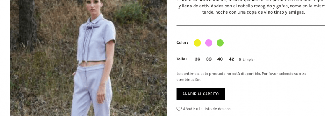

Hola! Tengo el mismo problema :
Lo sentimos, este producto no está disponible. Por favor selecciona otra combinación.
He cambiado el tema, hablado con el creador del mismo, y el problema no viene por ahí.
http://amaria.es/es/product/greta
Qué puede ser? Muchas gracias.
Respondido : 01/09/2016 6:27 pm
