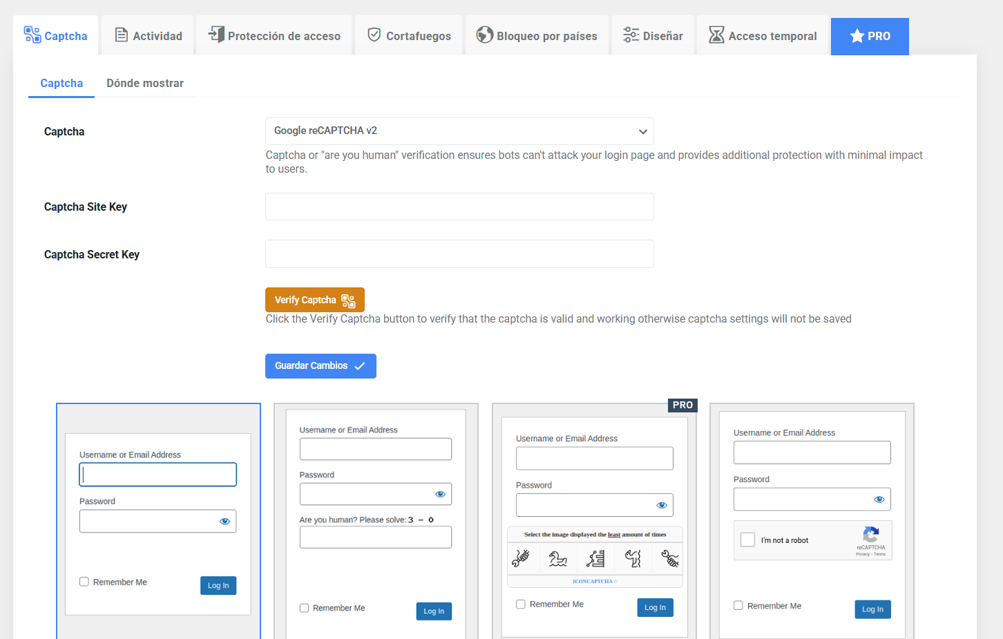

Si a veces pasa cuando el mensaje pasa a la página 2 del tema, acabo de verificar el plugin con el modo v2 para comprobar si se frenan los registros, voy a esperar un tiempo prudencial para ver si funciona.
Si no tengo éxito con este plugin probaré con el plugin Wordfence, que aunque es complejo y de pago he encontrado suficiente información de configuración del plugin.

Buenos días, después de dejar pasar la noche para ver los resultados (despues de configurar con v2 el plugin  https://es.wordpress.org/plugins/advanced-google-recaptcha/ ) se han producido 22 registros indeseados entre retroboxes.es y retroboxes.uk, no me importaría pagar por la versión pro, pero no si no funciona. Por lo que veo estos ataques se saltan la seguridad del captcha sin problemas, tanto en  modo v2 como en modo v3. Entonces que puedo hacer? porque pienso que si Wordfence se basa tambien en el captcha pasará lo mismo.
Pienso que el problema es a nivel servidor, ya que jamás me había pasado antes de vuestra migración, ¿tal vez puedan ustedes revisar este aspecto?
O tal vez otra recomendación...
Gracias Nadinne.

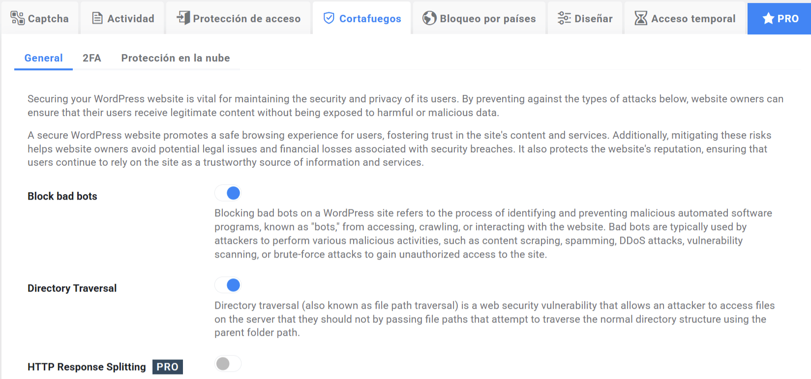

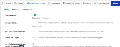

Tema solucionado, ya no recibo registros de usuarios fraudulentos. Os explico como para otros foreros.
Resulta que el plugin usado Advanced Google reCAPTCHA en la pestaña "protección de acceso" que parece ser exclusivamente PRO si tiene una subpestaña llamada "básico" que no es PRO en su totalidad, la primera opción llamada "Login Protection" si está disponible y en la pestaña "Cortafuegos" subpestaña "General" también tiene 2 opciones disponibles.
Lo que ocurre es que estas subpestañas no se muestran normalmente, tienes que seleccionarlas porque por defecto muestran la segunda subpestaña en la que todo es para la versión PRO, basta con observar.
a1
a2
Con todo esto se han cortado los ataques por completo.
Gracias y buen finde.
Nadinne.
Respondido : 06/06/2025 7:19 am
