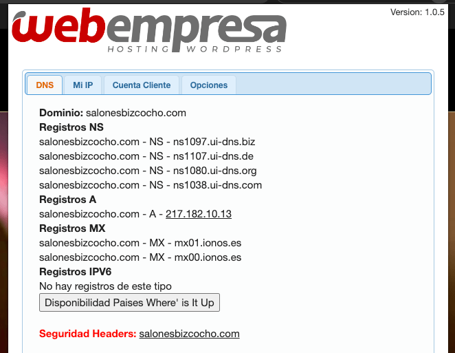

Veo que la web no está en Webempresa :
salonesbizcocho.com - NS - ns1038.ui-dns.com
salonesbizcocho.com - NS - ns1107.ui-dns.de
salonesbizcocho.com - NS - ns1080.ui-dns.org
salonesbizcocho.com - NS - ns1097.ui-dns.biz
Estos DNS son de IONOS y la consulta la tendrías que realizar en su soporte, al no estar en el hosting de Webempresa nos es difícil poder darte una solucion ya que no podemos realizar las pruebas que necesitamos.

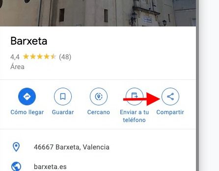

.- Accedes a google maps:
-> https://www.google.es/maps
.- En el buscador añades la dirección y selecciona Compartir
screenshot www.google.es 2020.11.06 11 25 56

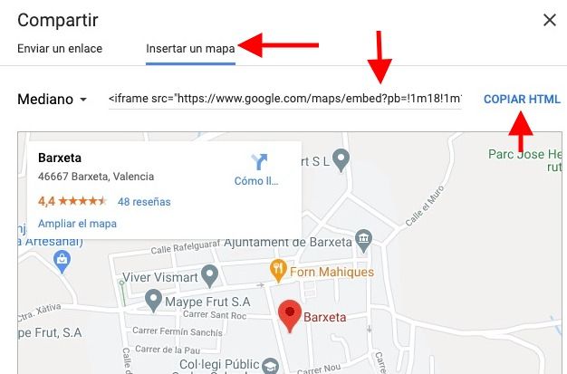

.- Selecciona la pestaña " insertar mapa " y copias el iframe que te ofrece, este iframe lo puedes añadir en un modulo html

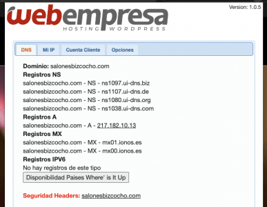

Ok, Puedes indicarnos en cuenta se encuentra ?
Lo único que veo es que los DNS apuntan a IONOS
Captura de pantalla 2020 11 06 a las 12.43.52
Probaste lo que te indique de insertarlo en un Iframe ?

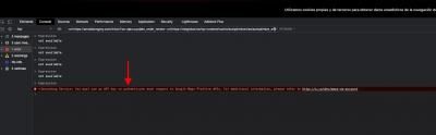

Veo que el problema es por la Api de google.
screenshot nimbus capture 2020.11.06 13 22 13

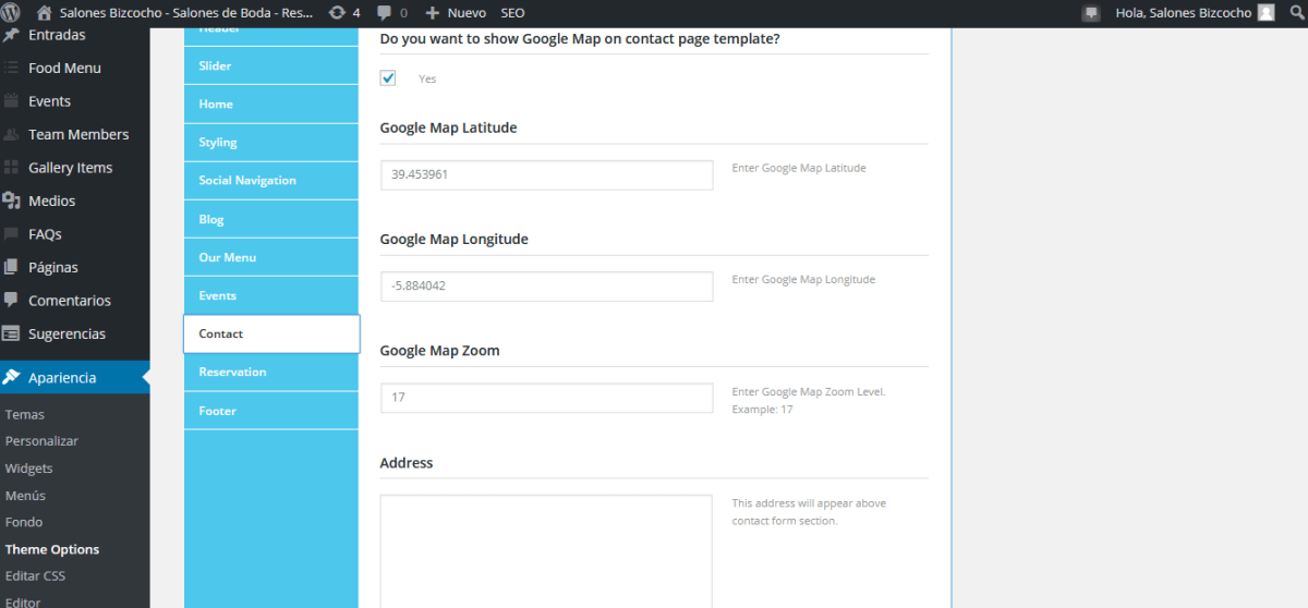

revisando la documentación de la plantilla veo que en versiones anteriores se mostraba solo con añadir las coordenadas, eso lo puedes ver en Apariencia -> theme Options -> Contact.
La api de Google la integraron a partir de la versión 1.2.6
VERSION 1.2.6 UPDATED ON 27 DECEMBER 2016
  • Tested theme with WordPress 4.7
  • Added Google Maps API key support
  • Improved styles and fixed various styles related issues
  • Improved events date localization support
  • Updated Translation Files
tendrás que actualizar la web para poder utilizar la Api de Google o insertar el mapa como et indique antes con un Iframe.

El problema efectivamente está en la API de Google.. Ahora mismo la versión que tenemos de este tema es la 1.2.2 que es inferior a la versión que soluciona el problema, tal y como me dices esta versión solo permite poner la localización y no la api dentro del tema
imagen1

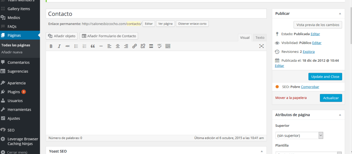

El problema que tengo es que esta web no la hemos hecho nosotros, lo hamos heredado y traslado a los host de Webempresa hace poco y no tengo la licencia como tal para poder pedir actualizaciones a Themeforest.
La idea seria poder meter el mapa como un iframe, esto en principio tengo controlado como hacerlo, pero el problema es que si entro en el editor en la página de "contacto" me sale vacia y no se muy bien como editar esta página para poder meterle un iframe y solucionar de este modo el problema.

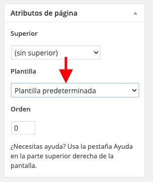

ok, prueba lo siguiente:
.- Accede a paginas y edita la página " Contacto "
.- En atributos de la página selecciona " Plantilla predeterminada "
screenshot mary52.webempresa.eu 2020.11.06 17 22 50
A partir de ahí tendrás que construir la página, añadir el mapa y el formulario.
Respondido : 06/11/2020 4:24 pm

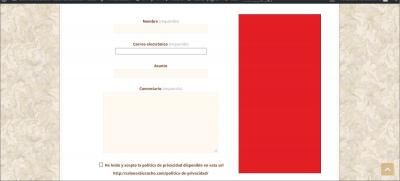

Muchas Gracias por tu ayuda Pepe, vamos bien.. y casi lo tengo.
Ya he montado la página y el mapa está OK y el formulario también.
Solo un detalle ... en la zona derecha me deja un hueco que no soy capaz de conseguir o que se visualice a pantalla completa todo o de centrarlo, o alguna forma de que visualice mejor.....
Gracias!!

Muchas Gracias a todos por vuestra ayuda, hemos cambiado el tipo de plantilla de la página a uno de pantalla completa y tocando un poco el diseño de la página hemos conseguido cuadrarlo todo y que todo funcione.
Muchas Gracias por vuestra ayuda!
