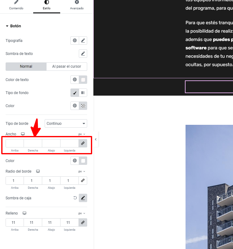

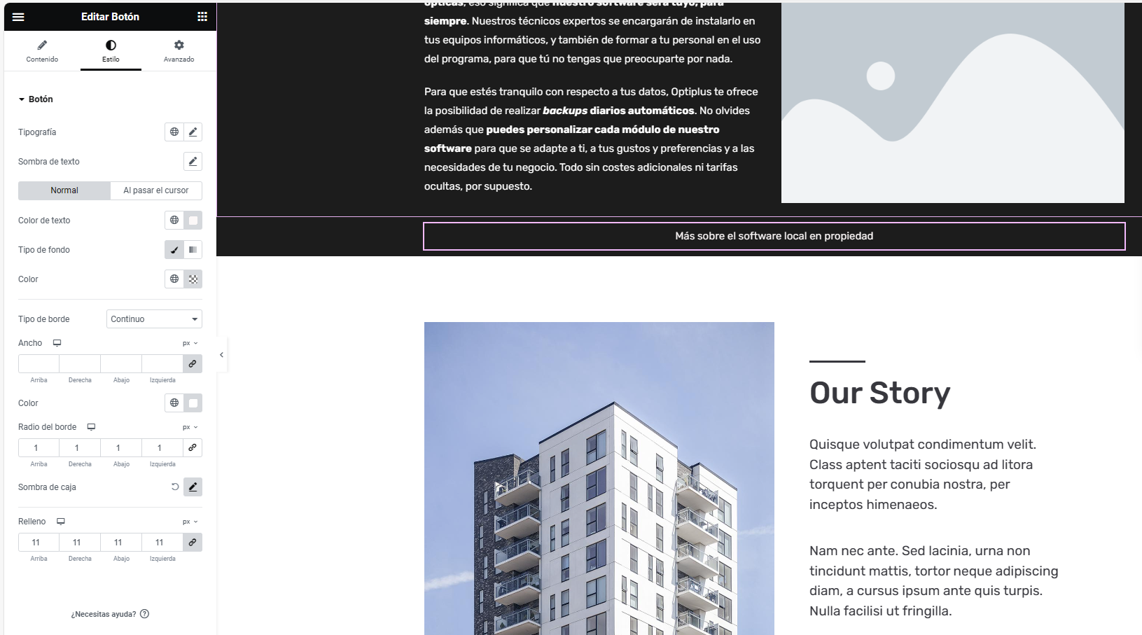

Trabajando con ÇElementor, añado un botón, quito el fondo, añado el borde, pero no se ve el borde... Me ha pasado con algun que otro objeto, que cambio algo y no cambia.
Adjunto la imagen, donde se puede ver El color en transparente y tipo de borde continuo en Color Blanco, sin embargo, no se ve el borde blanco.
Sabéis a que puede ser debido este comportamiento?

Igual engaña por que esta seleccionado el botón y se ve con borde, pero es de la selección, si te fijas esta en color rosa.

Respuestas: 20525
Hola Ramón,
En este caso para que se vea el borde necesitas asignar el ancho que deseas, por ejemplo 1px
Prueba añadirlo y nos comentas como va todo.

Ramon
Respuestas: 116
vaya cabeza la mía!
Gracias!
