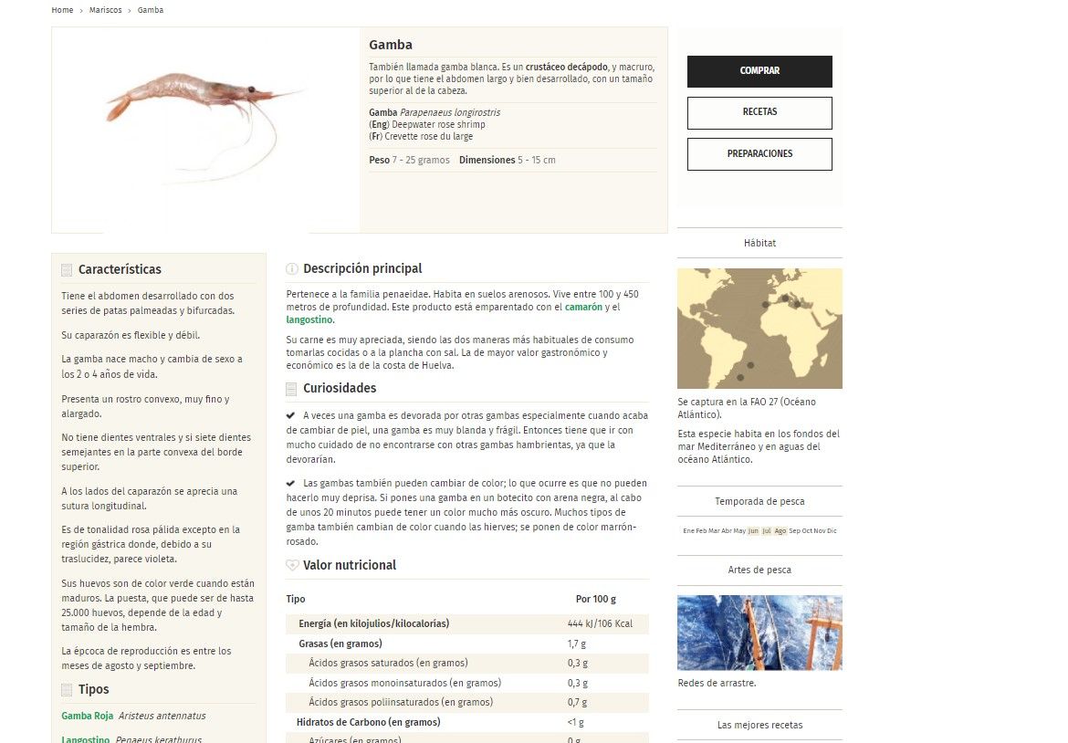

Por otro lado me gustaria saber si existe algun tipo de web como envato market que te puedas descargar platillas de paginas, estilo si me gusta esta pagina;
gamba
me la pudiera "copiar" es decir con toda la estructura lista, como cuando exportas una pagina de una web a otra pero claro en vez de exportar, comprar.
