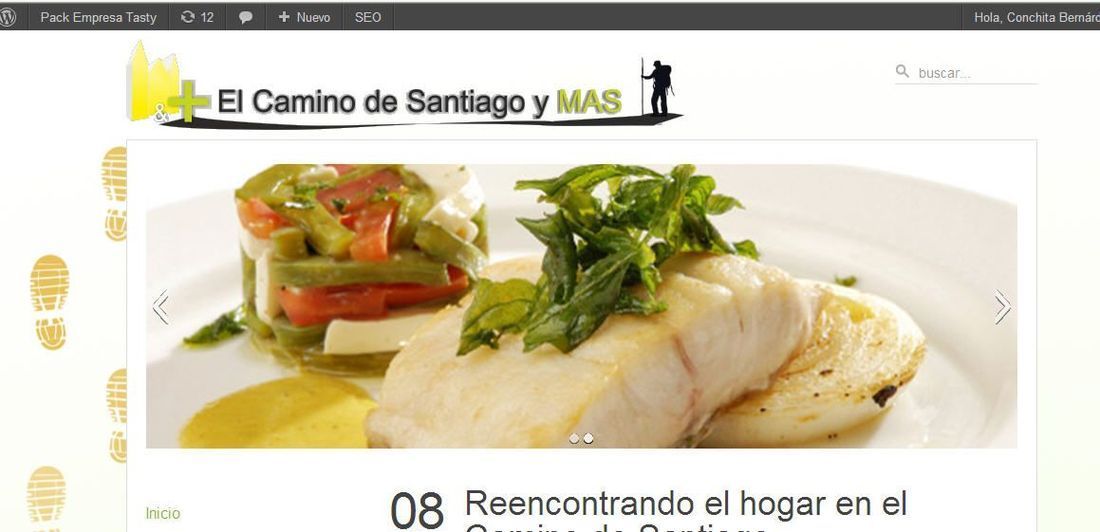

Supongo que te refieres a la imagen de dada artículo, debería ser la imagen destacada de cada uno de cada post
A que te refieres con diapositivas
Será mejor que nos envíes la url de tu sitio web y también algunas capturas de pantalla para saber exactamente a que te refieres

la web creo que la puse al dar de alta el post Contenido solo visible a usuarios registrados

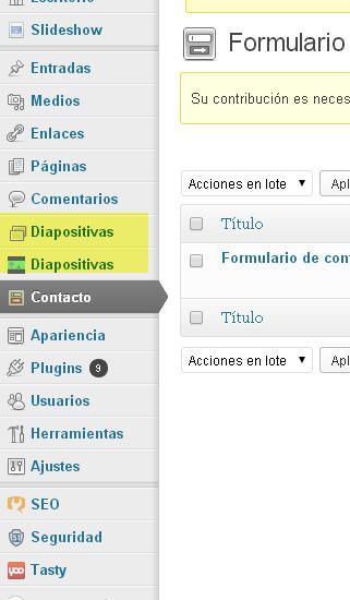

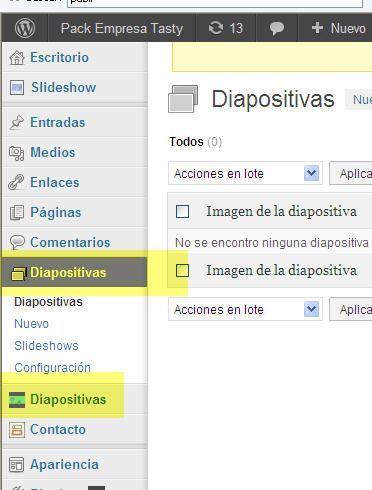

Adjunto dos capturas, una del backend con el menú diapositivas y otra con la foto del slideshow que no sé cómo modificar.

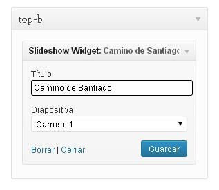

Hola, he visto que la cabecera es un widget, en la posición top-b, pero la plantilla tasty de webempresa es un poco distinta. Por ejemplo, a mí el widget en esa posición no me deja incluir código con las urls de imágenes sino que me aparece un combo donde tengo que seleccionar Diapositivas... que entiendo que son grupos de imágenes ¿?
No sé bien cómo subir imágnes. Hay único sitio para gestionarlas o varios? Lo pregunto porque me crean dudas los 2 menús laterales izquierdos de mismo nombre Diapositivas y el que se llama slideshow....

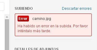

Por otro lado, al subir imáges, de 960x360 px y 40kb aproximadamente siempre me da error:

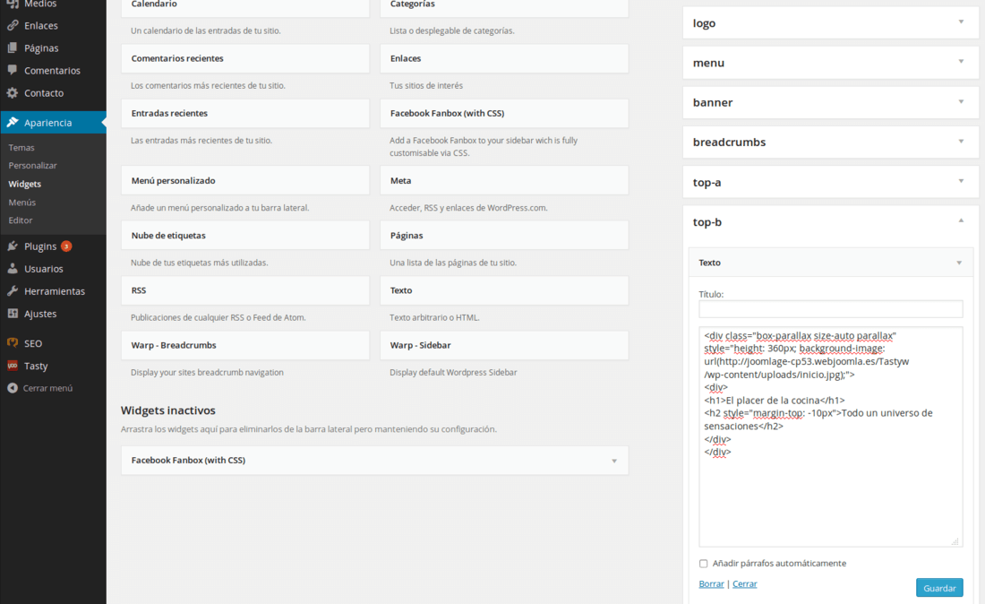

Te adjunto el código que debe ir en dicho Widget:
El placer de la cocina
Todo un universo de sensaciones
Debe ser un widget de html personalizado.
Por otro lado desconozco los menús de dispositivas que tienes en tu Pack, por defecto estos no vienen, parece que tuvieras un versión desactualizada de WordPress.
Sobre el problema para subir imágenes dirígete a ajustes => medios y envíanos una captura de lo que se muestra.

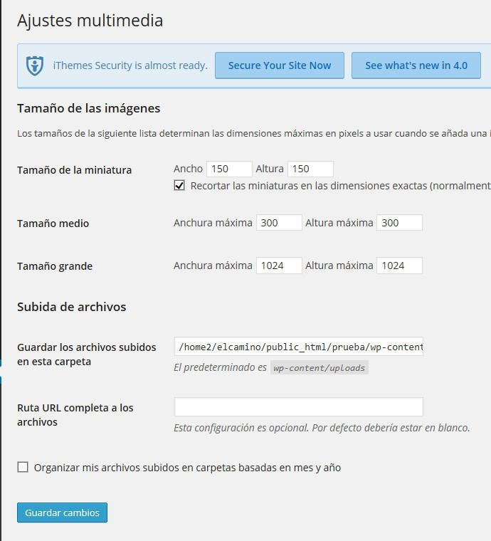

Lorena, aquí está la captura.

En la captura no se aprecia, en Guardar los archivos subidos en esta carpeta comprueba que la carpeta es Contenido solo visible a usuarios registrados
Comprueba también que tengas suficiente espacio en disco de tu cuenta siguiendo estos pasos:
https://guias.webempresa.com/preguntas-frecuentes/espacio-en-disco/
No obstante y como te comentábamos anteriormente, es muy recomendable que actualices wordpress. Es muy importante que, previamente, hagas una copia de seguridad.
