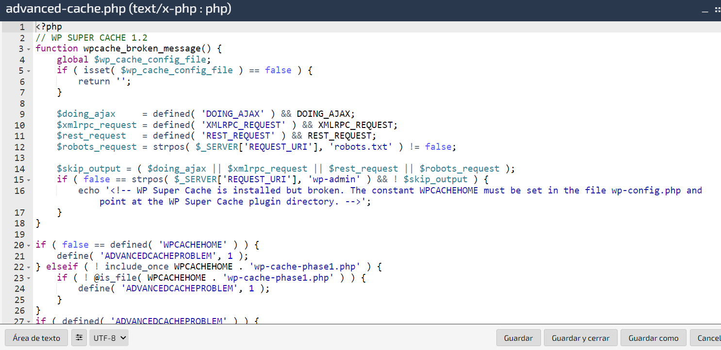

En el fichero advance-cache.php aprecio un error tras la instalación. Si me equivoco corrígeme por favor. Indica que se instaló pero está roto y:
La constante WPCACHEHOME debe configurarse en el archivo wp-config.php y apuntar al directorio del complemento WP Super Cache. -->';
Entre otros datos que apuntan a problemas. Reitero que no sé decodificar la información cien por cien desde el fichero pero apunta a problemas y este indicador coincide con los problemas reales que en la práctica estoy experimentando con las modificaciones realizadas en ficheros, con más de 10 horas de retraso.

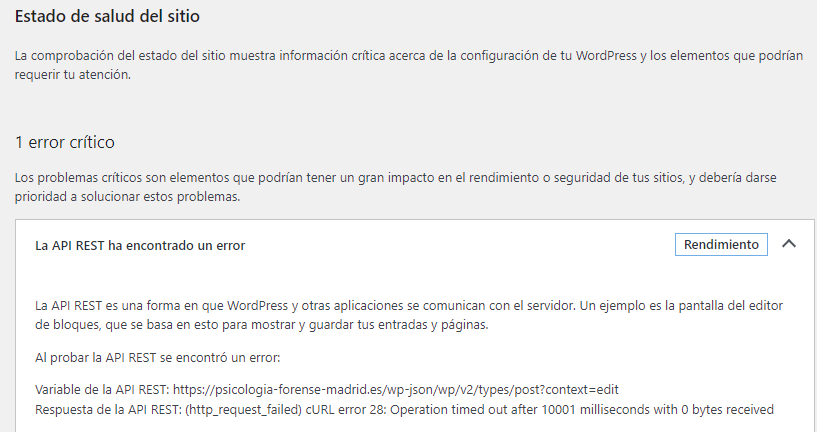

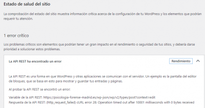

Además, estoy viendo hace un momento un error crítico Variable de la API REST: https://psicologia-forense-madrid.es/wp-json/wp/v2/types/post?context=edit
Adjunto captura
error critico api

Sobre el tema de error de API REST suele tratarse de forma distinta en la mayoría de los casos, pero de forma general es provocado por algún plugin o tema.
API REST se encarga de la comunicación de una aplicación con el servidor (hosting).
Un plugin instalado puede comprobar si la conexión API REST con el servidor es correcta, pero solo realiza una comprobación, sin tener en cuenta el software instalado en el sistema y su configuración.
Esto no significa que cURL no esté instalado en tu alojamiento, que no esté funcionando, o que el plugins que está provocando el error, no funcione correctamente.
En cualquier caso, si no quieres ver este error en la salud del sitio, puedes instalar un plugin como WordPress Native PHP Sessions:  https://wordpress.org/plugins/wp-native-php-sessions/
Se trata de un proyecto en el que se añaden los controladores de sesión nativos de PHP en WordPress, ya que de por sí, WordPress no usa sesiones PHP.
Con este plugin, con el que tan solo hace falta instalar y activar, se solucionan la mayoría de las alertas críticas que la Salud del Sitio de WordPress indica.
Por supuesto, también puedes verificar cuál es el plugin que causa la alerta y consultarlo con el desarrollador del plugin.

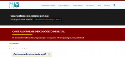

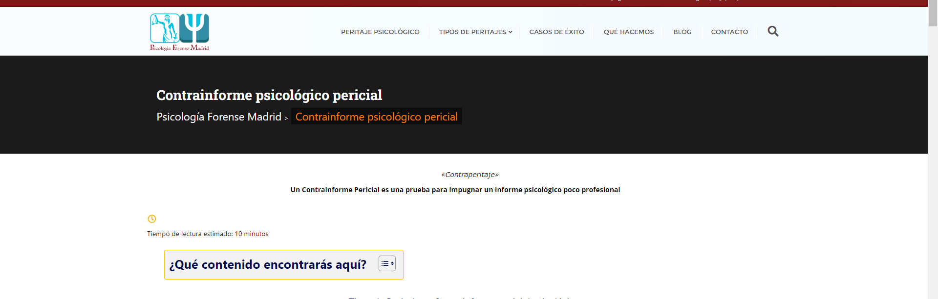

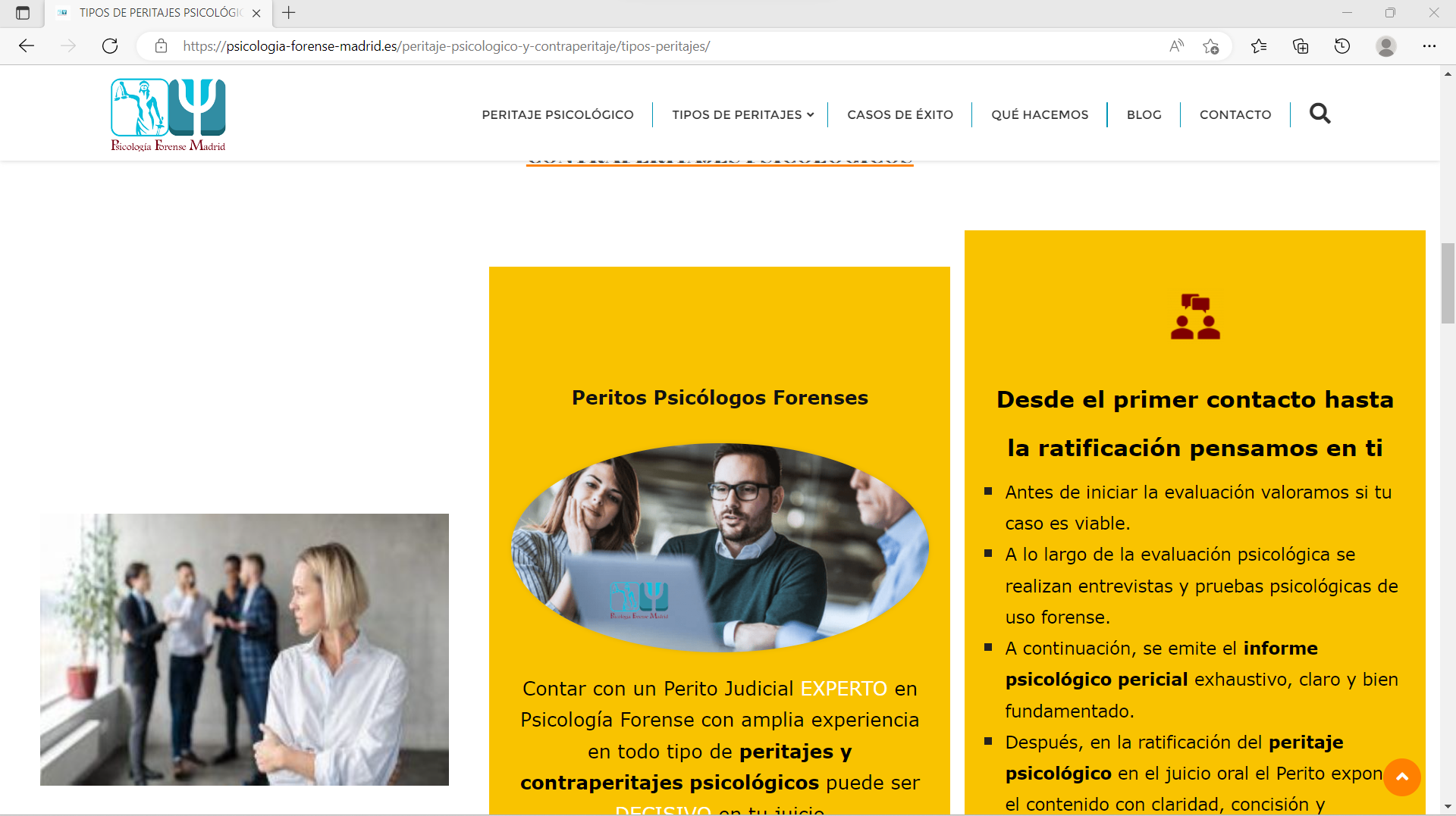

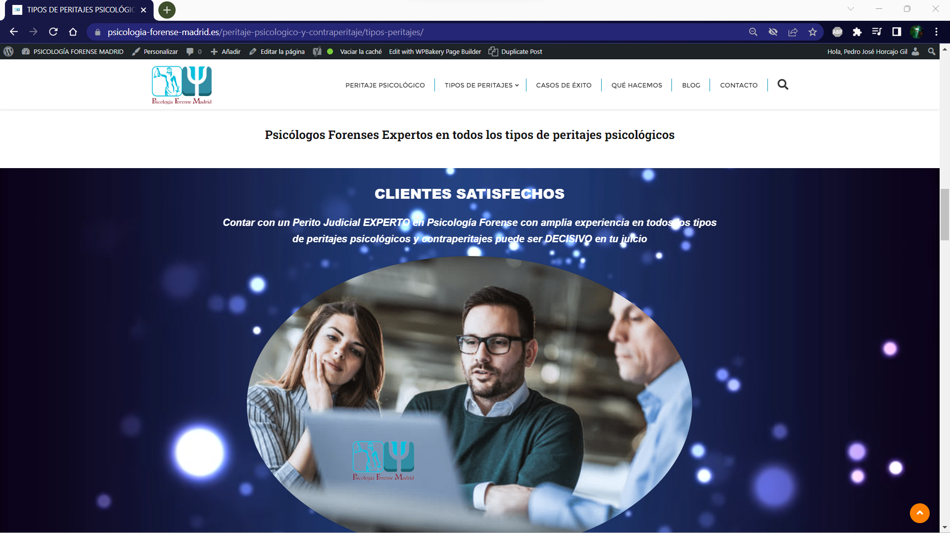

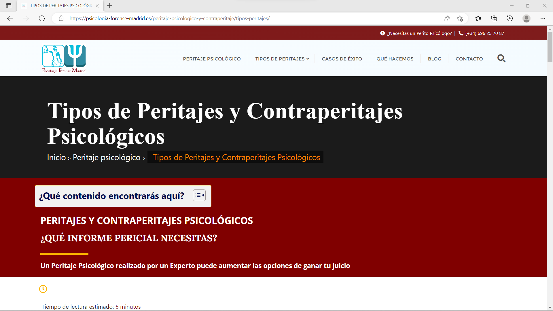

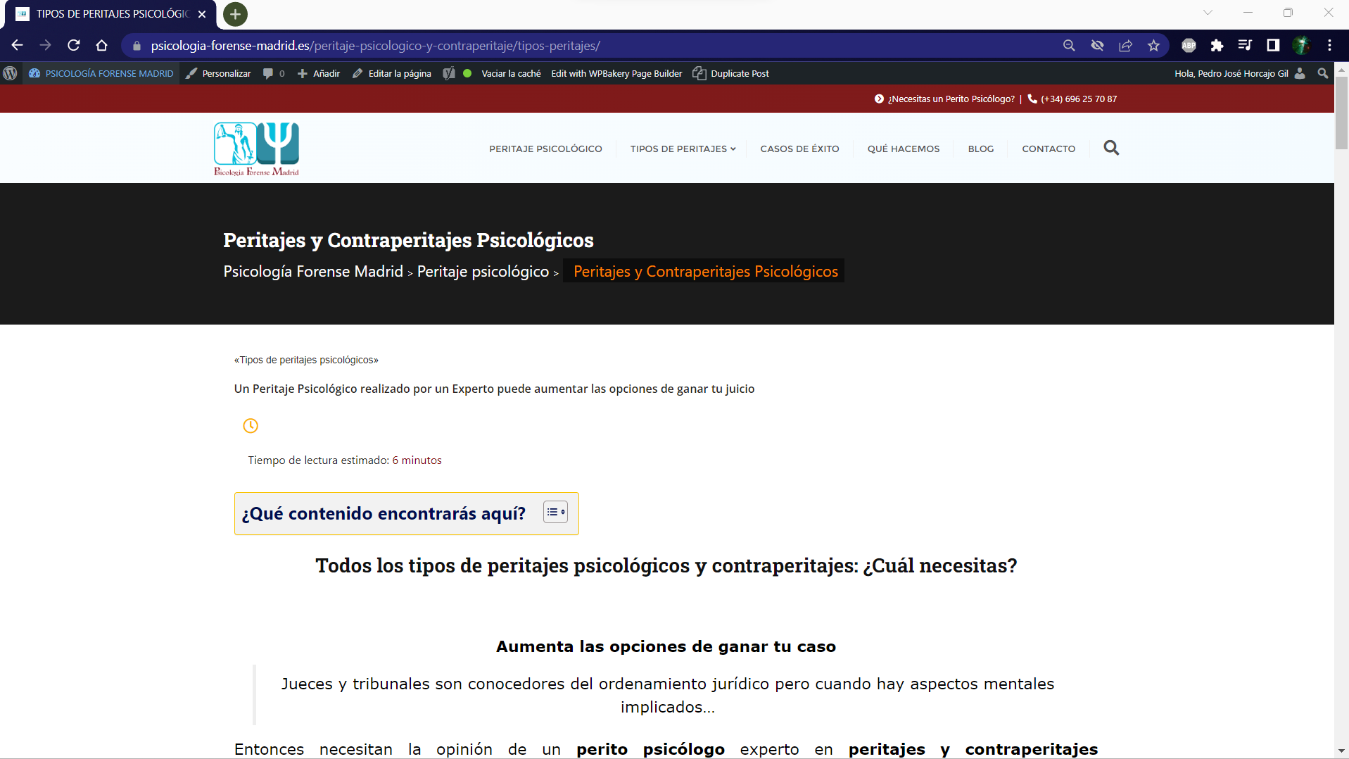

Contenido solo visible a usuarios registrados en la que No se aprecia el cambio realizado hoy por la mañana. Esto es desde el navegador Egde sin logueo WP.
Pepe, se te ha debido pasar lo que comenté sobre el problema en caché: Adjunto una captura de una parte del código del fichero advance-cache.php ¿He de reinstalar WP Super Cache o me indicas otra opción, por favor?
1 chrome logueado admin wp
2 edge sin loguear
6 Edge sin logueo wp 281122
3 chrome logueado admin wp 2
5 Chrome con logueo wp 281122
4 edge sin loguear 2
advance cache.php

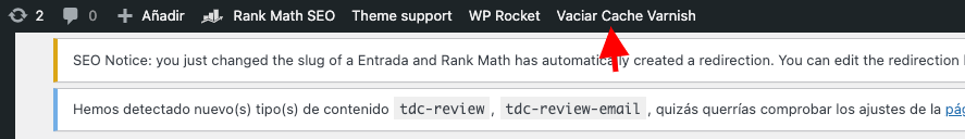

Hola Pedro Jose.
Ok veo que utiliza Magick Cache.
Cuando hagas algún cambio vacia la cache de esa entrada/página o de toda la caché de Varnish :
screenshot diariserpis.com 2022.11.28 14 08 49
Respondido : 28/11/2022 1:09 pm

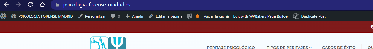

@pepesoler Hola, Pepe
Magic caché consta como activa en el dominio https://psicologia-forense-madrid.es
Sin embargo, en la indicación de vaciar cache la captura que adjuntas muestra Vaciar Varnish caché.
Entonces disculpa pero esa captura de pantalla que adjuntas ¿es genérica, es decir, no se trata de mi sitio web?
Por recomendación vuestra instalé el plugin WP Super caché, eliminando entonces el plugin Varnish. ¿He de reinstalar Varnish? Si me das cualquier indicación la seguiré, por favor agradecería una opción para tratar de solucionar el problema con datos mi sitio web.
Adjunto captura de mi pantalla de inicio y cpatura de una de las urls afectadas donde se puede ver que pone "Vaciar la cache" (en lugar de vaciar cache varnish).

Hola Pedro Jose.
No no se trata de una captura de tu Web, nosotros no tenemos acceso a los administradores.
Vaciar Varnish caché y Magic caché es lo mismo solo es el nombre que le ponemos nosotros a las cache Varnish pero es lo mismo.

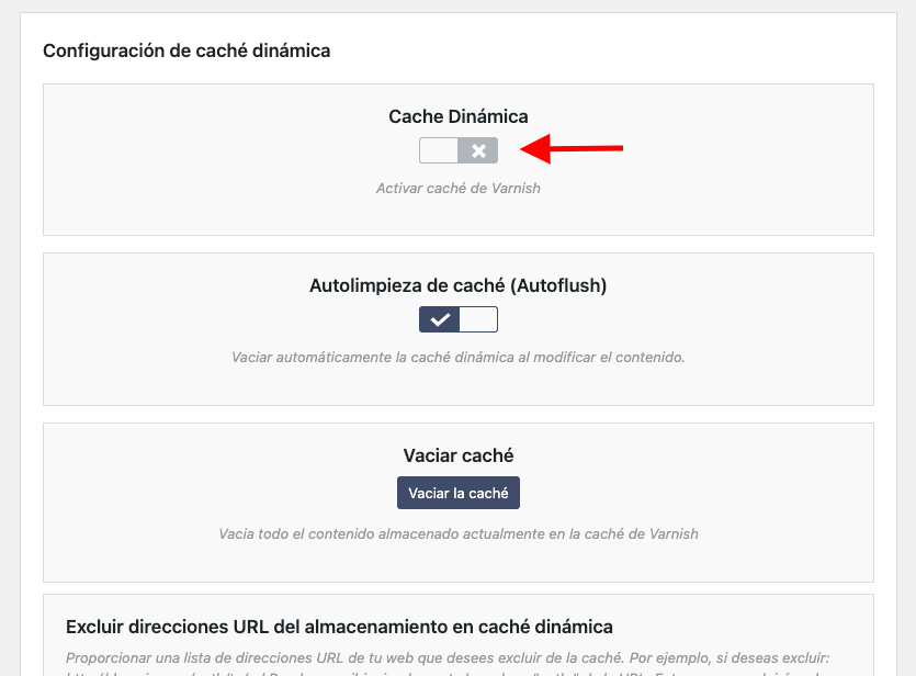

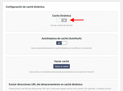

Aunque elimines el plugin de Varnish cache este sigue activo ya que es una caché a nivel servidor, para desactivarlo tienes que desactivar la opción de caché dinámica del plugin:
screenshot diariserpis.com 2022.11.28 15 02 53

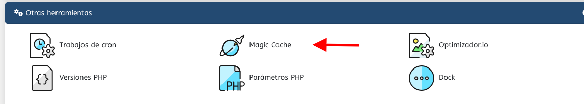

Si quieres eliminarlo por completo puedes hacerlo desde tu cuenta de Panel:
.- Accede a otras herramientas -> Magic Cache
screenshot cp7187.webempresa.eu 2443 2022.11.28 15 06 39

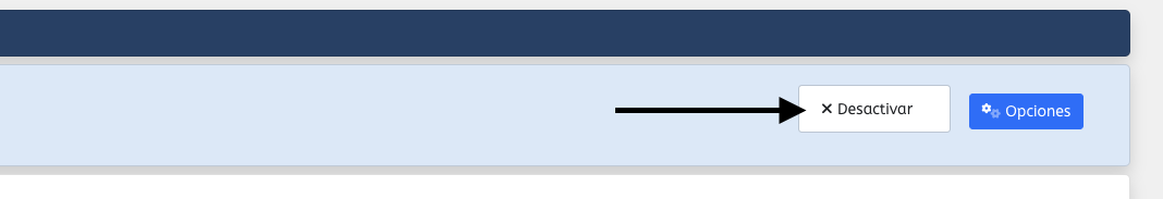

.- Pulsa en Opciones y selecciona Desactivar
Captura de pantalla 2022 11 28 a las 15.08.45
Yo si que lo instalaría, ya que mejora la carga y es bueno tener una caché a nivel servidor como Varnish  y otra caché a nivel instalación para los archivos , lo único que WP Super cache no es compatible con Varnish cache y tendrás que desactivarlo o eliminarlo, en su defecto puedes utilizar W3 Total Cache que tiene una versión gratuita o uno de los plugins de cache que más me gusta y es el que suelo utilizar WP Rocket aunque este último es de pago.
