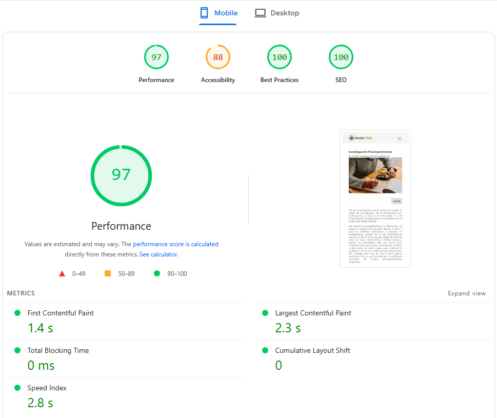

Les queremos hacer una consulta relacionada con el cache de la web Online-Tesis. Sucede que por motivos de las sanciones a Venezuela, WP-Rocket no nos quiere actualizar ni nos deja comprar licencias. En este momentos nuestra web está trabajando sin cache (eso creemos), no obstante, debido a algunos ajustes que hemos realizado las páginas del blog (post o entradas) cargan bastante  rápido (con bajo LCP). Las pruebas de carga las realizamos con page speed insignt (PSI).
Aquí tienen una prueba.
Dudas e inquietudes, Por favor contestar una a una nuestras dudas. Se los agradecemos.
1. Quisiéramos saber si esta configuración está bien y si google rankea la páginas del blog considerando el LCP que vemos cuando realizamos pruebas con PSI.
2. Si usamos el Magic Cache aunado a la configuración que ya tenemos, pensamos que ayudaría a mejorar los tiempos de respuesta y tendríamos las paginas en cache. No sabemos si esto lo considera Google en su análisis para el ranking.
3. Ya probamos el plugin flyingpress, es bastante bueno, pero en nuestra web con DIVI no hemos logrado el resultado que comentamos al inicio de este mensaje, es decir, sin cache.
4. ¿Nos pueden dar recomendaciones basados en sus conocimientos, por ejemplo, probar con otro plugin?. ¿Qué otro plugin o estrategia pudiéramos usar para mantener el LP < 2,5seg.

En este caso, revisando la captura que nos compartes, vemos que los valores de rendimiento son bastante buenos, sobre todo en móvil.
El LCP está en 2,3 s, por lo que está dentro del rango recomendado, ya que lo ideal es que se mantenga por debajo de 2,5 s. También vemos que el TBT está en 0 ms y el CLS en 0, por lo que en principio la página no presenta problemas importantes de bloqueo o movimientos visuales.

Sí, Google puede tomar en cuenta las métricas de experiencia de página, pero no quiere decir que solo por tener una buena puntuación en PageSpeed Insights la página vaya a posicionar mejor de forma automática.
El posicionamiento depende también del contenido, autoridad, enlaces internos, intención de búsqueda, estructura de la página, entre otros factores. Lo ideal es que también revises estos datos desde Google Search Console > Métricas web principales, ya que allí podrás ver datos más reales de los usuarios que visitan tu web.
