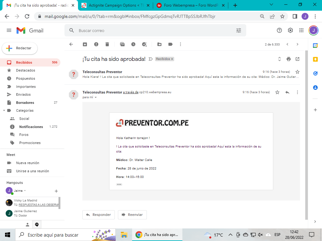

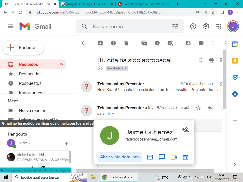

por favor estoy usando este plugin:
WordPress Email's Default Sender Name and Email Address Customizer: Actignite
para que cambie el destinatario y quien lo manda
pero no logro cambiar el logo de aqui:
Ese signos de interrogación que se presenta, como puedo reemplazar ese signo por mi icono de mi pagina web

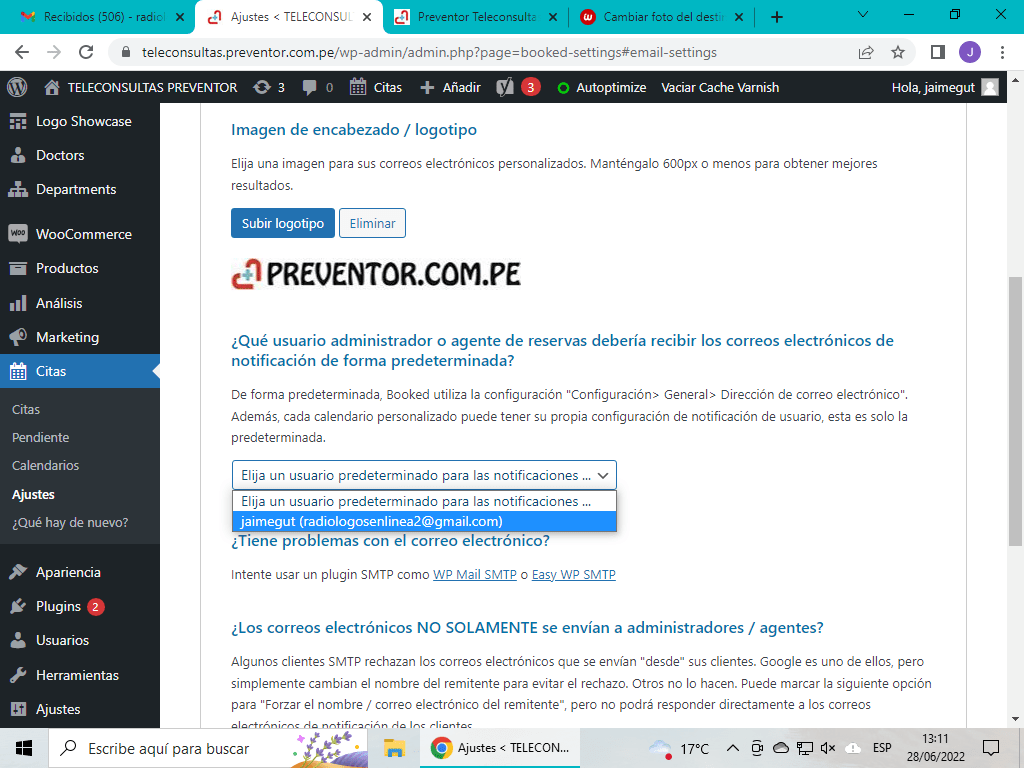

Hola Jaime,
A que correo estas configurando el que envía el mensaje? a uno de tu panel? o uno externo? Comentanos para poder validar.

@argenis
Uno externo a radiologosenlinea2@gmail.com (no esta registrado en webempresa)

Hola Jaime,
En este caso entonces tendrías que configurar en tu gmail la imagen de perfil para que al momento de enviarse desde allí, lleguen a los usuarios con la que tengas configurada allí.

Si le hice el cambio de foto de perfil, pero sigue apareciendo asi, no existira un plugin que haga esa accion?

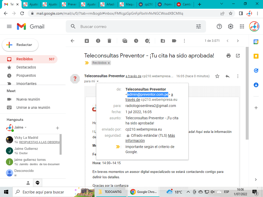

Hola Jaime,
Ya este ajuste tendrías que validarlo con gmail ya que el ajuste lo hiciste con un cambio a correo de gmail, es muy probable que el problema sea porque estás enviando estos correos sin configurarlos directamente en tu wordpress.
Verifica instalar este complemento:
https://es.wordpress.org/plugins/wp-mail-smtp/
Configuralo con la opcion que indica google y valida si llega bien el correo, en el enlace de google:
https://support.google.com/mail/answer/180707?co=GENIE.Platform%3DAndroid&hl=en#zippy=%2Ca-message-i-received-wasnt-authenticated%2Ca-message-i-sent-from-my-domain-wasnt-authenticated
Se indica que esto sucede cuando el mensaje no paso por los protocolos de proteccion de datos.

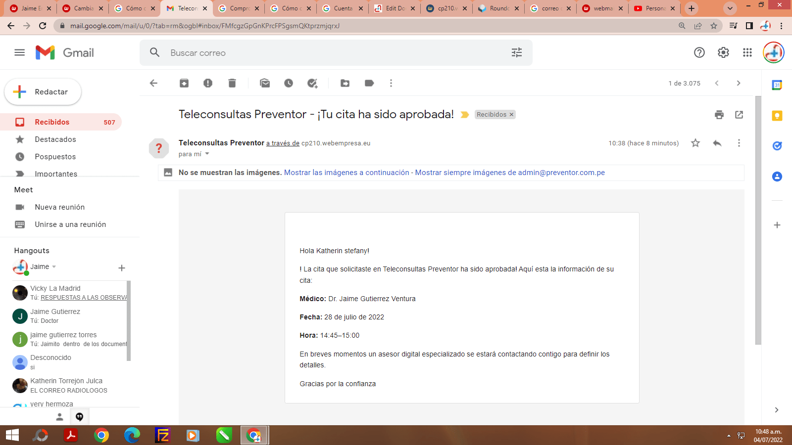

Buenas tardes
Opte por cambiar el correo destinario a admin@preventor.com.pe
Me sale ese signo de interrogacion, como personalizo esa foto por favor.

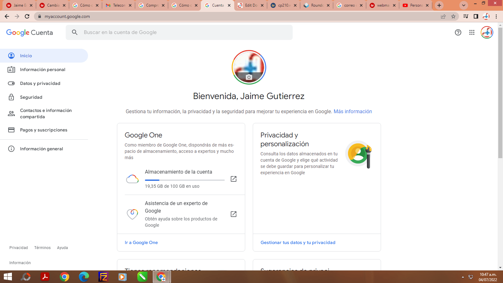

Respondido : 01/07/2022 9:10 pm
Respuestas: 6937
Que tal Jaime,
Por defecto la foto es tomada de forma referencial de una cuenta asociada a Gmail y es solo en Gmail donde se puede hacer el cambio de esta foto de perfil
Ten en cuenta que ya sea un correo Gmail o no si que puedes cambiar dicha foto como ya te ha comentado mi compañero anteriormente
Si deseas un paso a paso como puedes hacerlo te dejo estos enlaces de interés
-Como cambiar foto de perfil https://support.google.com/mail/answer/35529?hl=es-419&co=GENIE.Platform%3DDesktop
-Como agregar una foto de perfil a un correo que no sea Gmail https://utechpia.com/how-to-add-an-email-profile-picture-to-any-domain-email-address/
Respondido : 01/07/2022 9:32 pm

Buenos dias , comence usando el correo de gmail radiologosenlinea2@gmail.com
como no aplicaba los cambios aun cambiandole la foto de perfil
https://es.wordpress.org/plugins/wp-mail-smtp/ instale este complemento lo verifique con google pero presentaba error, la configuracion lo hice, el detalle es que ya no llegaba la notificacion al usuario que sacaba la cita, sino solo al proveedor de servicios, entonces lo desinstale.
Regrese al paso anterior opte por usar el de webempresa admin@preventor.com.pe
estoy dentro de webmail para intentar cambiar la foto de perfil de admin@preventor.com.pe pero veo que solo se puede cambiar la firma.
Hice una prueba hace un momento sin el plugin de wp mail smtp, y sin el corroe de gmail. solo estoy usando el correo de webempresa y me sigue apareciendo la foto con signos de interrogacion
Respondido : 04/07/2022 3:49 pm
Respuestas: 20509
Hola Jaime,
Disculpa si no comprendo bien la consulta, ten en cuenta que si usas correos por defecto de tu dominio y este no está en Gmail no puedes cambiar la foto de perfil, esto solo puedes realizarlos con correos con algún proveedor como Gmail, Hotmail... etc.
Respondido : 04/07/2022 3:54 pm

Claro, yo el correo  de webempresa de admin@preventor.com.pe lo he unido a gmail para que cada vez que me manden un correo llegue la notificacion a mi gmail (celular)
mi consulta es como voy a cambiar esa foto de perfil que sale un signo de interrogacion?
Ya he probado cambiando el correo, o como pongo foto de perfil a admin@preventor.com.pe
Probe con el plugin pero no llegaba notificacion
ya no se que cambiar o hacer

Respuestas: 12403
Hola Jaime,
Como te comente hace unos dias atras:
Como te comente en ese momento cuando envias un correo por medio de tu web y no tiene todos los protocolos no se adjunta la imagen es por esto que sale el signo de interrogación porque es una imagen que no ha sido validada por los protocolos de seguridad, es por esto que te compartí que configuraras el wp mail smtp.
Desde el webmail no tienes opción a cambiar esta imagen y muchos de los correos actualmente no tienen esta imagen porque no es un propio servidor de envíos el que lo hace, sino que es por medio de un tercero (páginas webs y sistemas de envío).
