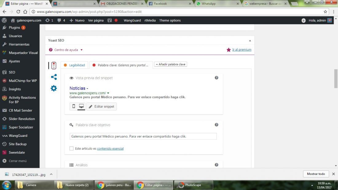

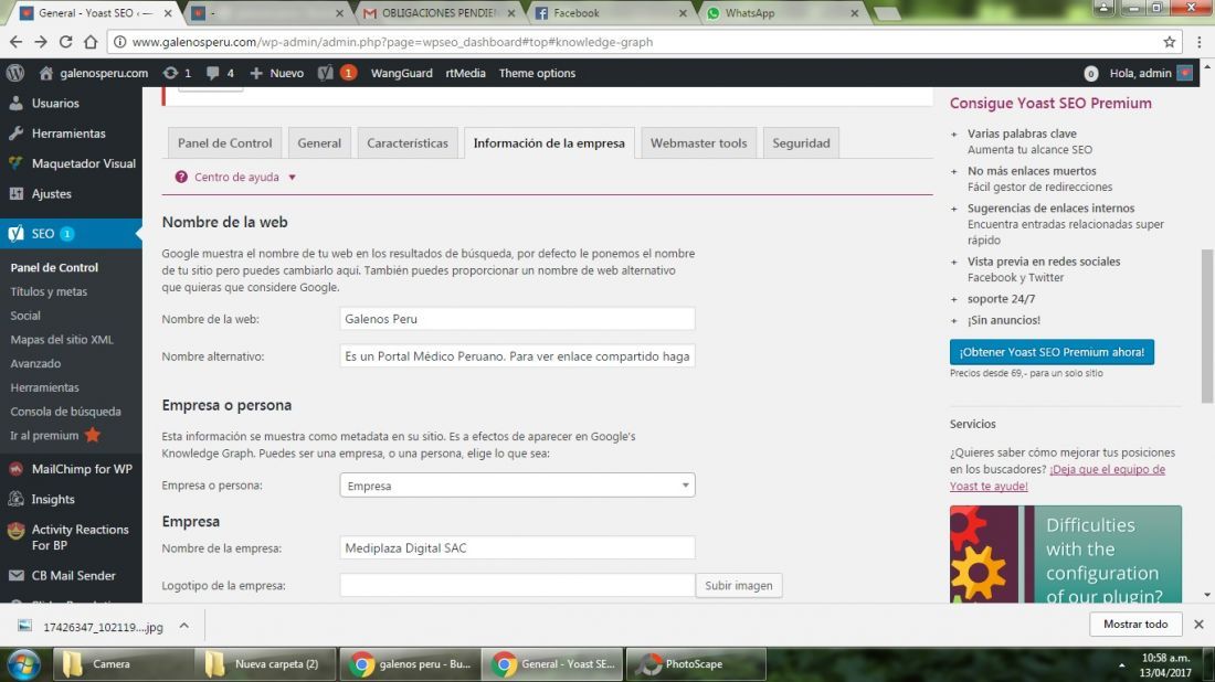

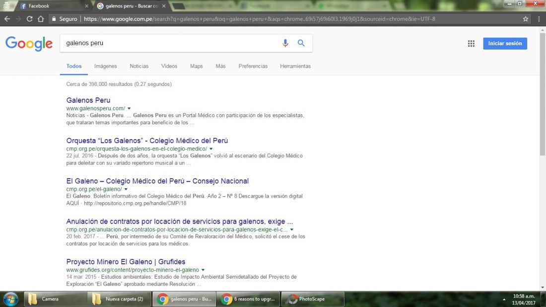

Buenos días por favor, quiero cambiar la descripcion donde aparece en el buscador de google le estoy adjuntando imagenes (los 3 primeros adjuntos), he cambiado la descripcion en la pagina de inicio, luego en el seo - panel del control.

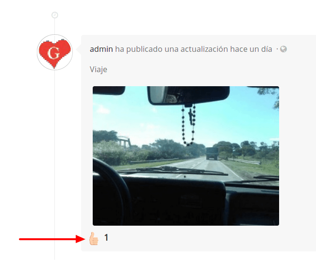

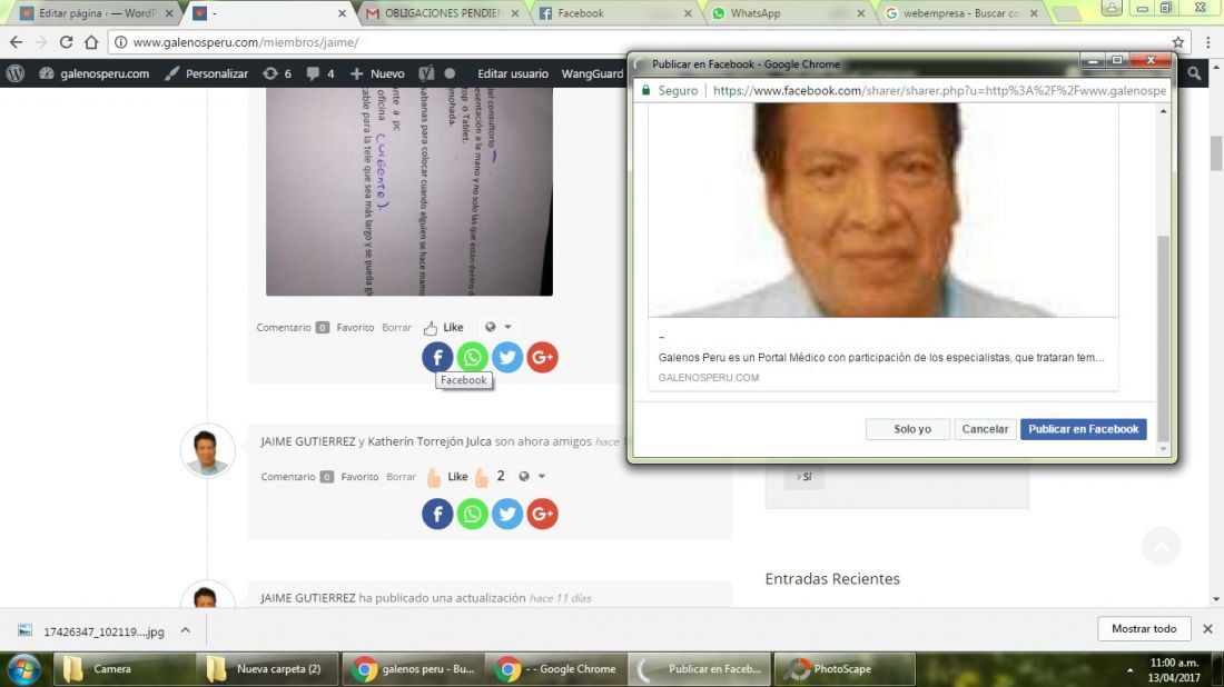

El cambio lo quiero realizar porque como usuario de buddypress subo una imagen en mi perfil o en mi muro, y esa imagen "x" quiero compartirla en facebook y me aparece como el adjunto 4 y 5.
Quiero cambiar esa descripcion, por esta "Galenos peru portal Médico peruano. Para ver enlace compartido haga clik."
o me recomendaria instalar un plugin o algo por favor lo necesito urgente le agradeceria me ayude en la pronta solucion
Respondido : 13/04/2017 6:31 pm
Quieres cambiar tu texto a :
"Es un portal peruano, para ver el enlace compartido haga click"
De manera general este texto no dice mucho, creo que mejor esta la descripción que figura en tu primera imagen, sin embargo si quieres cambiarla ya lo has hecho correctamente, al menos según tus imagénes.
Lógicamente el cambio no esa automático y puede tardar unas semanas en reindexarse nuevamente en Google.

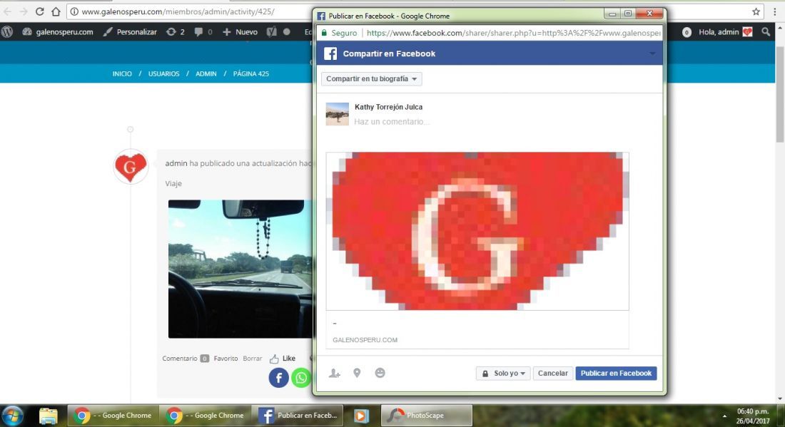

Buenos dias, por favor vuelvo con este tema, sigo teniendo este inconveniente.

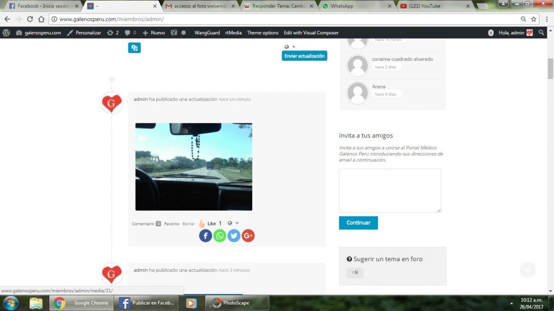

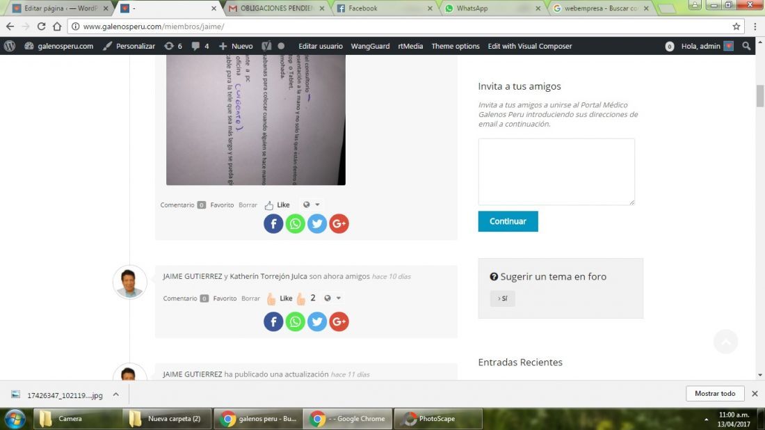

Yo tengo mi cuenta en buddypress como usuaria comparto una imagen "x" en actividad de mi perfil, como puede ver en el adjunto 1.

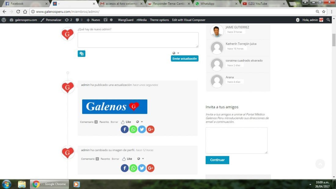

Luego esta imagen que publique en mi actividad de mi perfil de buddypress lo quiero compartir en mi perfil de facebook, entonces procedo como en el adjunto 2
Y me aparece en pantalla, solamente esto:
GALENOSPERU.COM
No me aparece la imagen, ni nada.
Mi consulta es como puedo hacer para que la imagen que comparto en mi perfil de buddypress a la hora de compartirlo por facebook no aparezca solo es guion y "galenosperu.com" sino que tambien aparezca la imagen que he compartido en buddypress.
Es decir la imagen del carro(adjunto 1) + la direccion de web.

Yo he hecho la prueba con un usuario que he creado y el contenido esta publico, yo he compartido mi imagen que he posteado en el perfil de buddypress, no es una area privada, he consultado a algunos usuarios de la pagina web mia, y les pasa lo mismo. Al momento que suben como un estado ejemplo: una imagen y un titulo en la actividad de buddypress, y luego lo quieren compartir en facebook solo sale el guion y direccion de galenos www.galenosperu.com.
Y no se visualiza previa la imagen ni el titulo. Que se puede hacer por favor?

Puede abrir el link y compartirlo a facebook, y sale vacio: asi aparece
Ver adjunto
