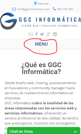

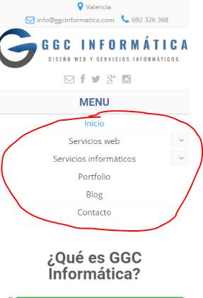

Hola, buenas tardes.
En mi página web, quiero hacer unos cambios en el menú. En primer lugar me gustaría que apareciese en el móvil el menú ya desplegado, sin la palabra "menú". En segundo lugar, me gustaría que, en los submenús desplegables, se desplegase tocando encima, sin necesidad de dar en la flecha de la derecha. ¿Sería posible hacer eso? He buscado en internet pero no me aclaro mucho.

Creo que te complicarìas con esto ya que implica cambios en el còdigo javascript del menù para mostrarlo desplegado.
Con respecto a tu segunda consulta, es un estandard de accesibilidad, es decir el menù padre puede ser tambièn un link, es por eso que se brinda la opciòn de tener una flecha al costado en caso tenga submenùs, de otra manera si se hace click directamente en el texto, no queda claro si abrir el menu padre (en caso sea un link) o mostrar los submenus, o hacer las dos cosas, cambiar este comportamiento requiere igualmente hacer modificaciones a nivel de código javascript
En todo caso si deseas un comportamiento con màs opciones tendrías que evaluar un plugin de menù que sería lo màs rápido, revisa por ejemplo :
https://wordpress.org/plugins/megamenu/
