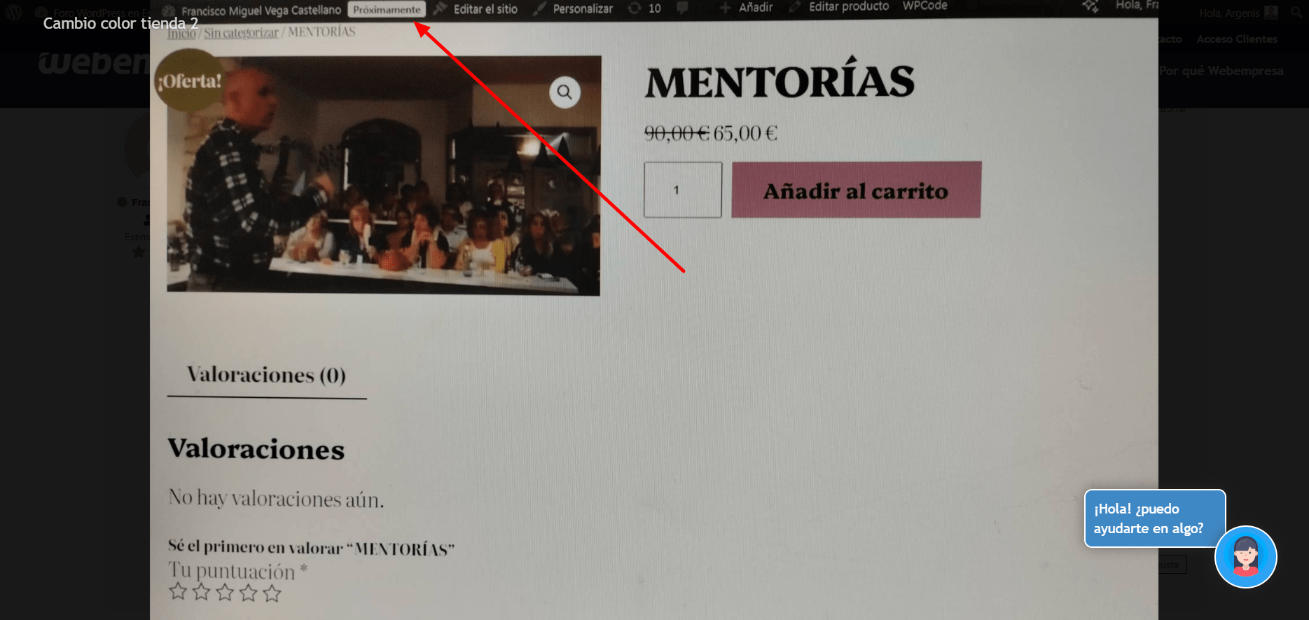

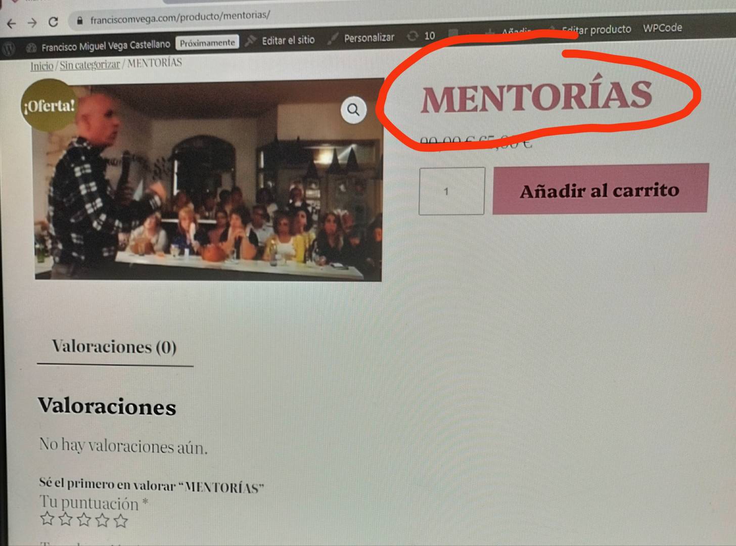

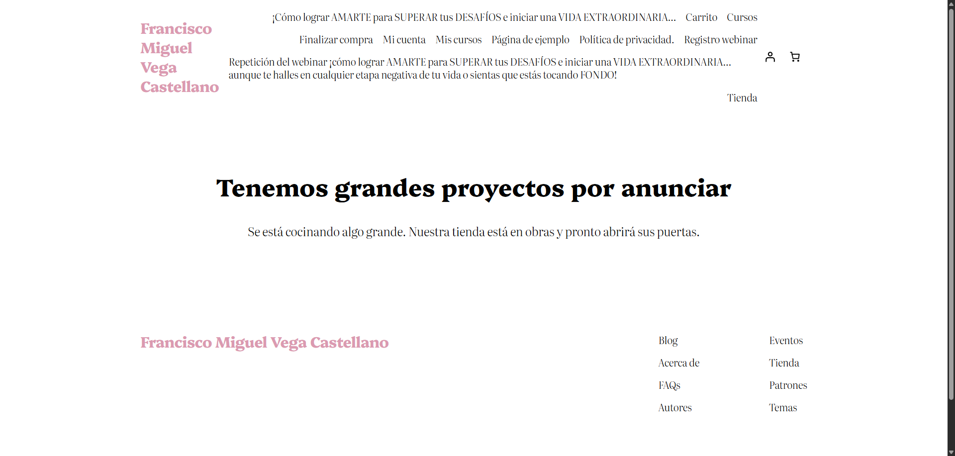

Por favor, agradecería me comentaras cómo hago para cambiar a color negro los títulos de los productos que tengo en la tienda.
No entiendo por qué una vez hago clic en cualquiera de ellos, el título cambia al color negro.
Adjunto fotos.
Cambio color tienda 1
Cambio color tienda 2

Cambian a negro por qué es el color de los textos, para poderlo ver es posible que tengas que usar un css, dicho esto necesitamos que abras los productos al publico:
Para ello haces clic allí y luego colocas en vivo para que podamos verlo y nos compartes un enlace a un producto o la URL.

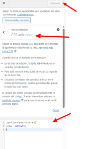

La página continua en mantenimiento y no podamos acceder al contenido, de manera general si aún estás usando el mismo tema de WordPress Twenty Twenty-Five puedes probar si el siguiente código CSS te permite cambiar el color de estos títulos
.wp-block-post-title {
color: #db9ab1;
Este código debes añadirlo en el apartado de Apariencia → Personalizar → CSS Adicional

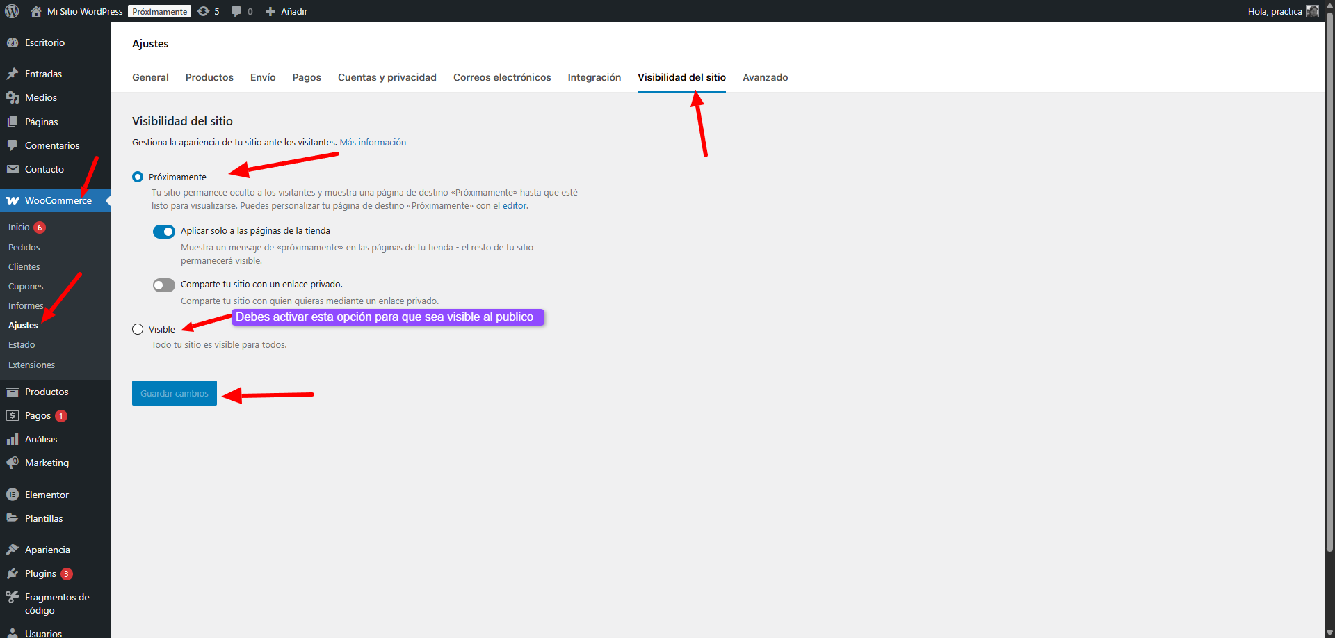

Es posible que tengas algún plugin de mantenimiento o activa la opción en WooCommerce ya que vemos estos:
Puedes revisar si tienes activo el mantenimiento de WooCommerce desde el apartado de WooCommerce → Ajuste → Visibilidad del sitio
De manera general revisa lo que te comento y nos comentas como va todo
Respondido : 12/06/2025 1:09 pm

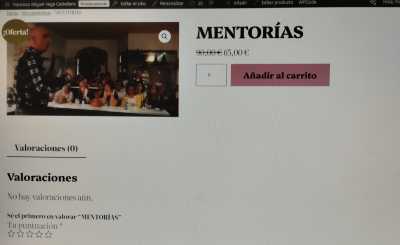

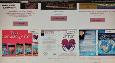

He hecho lo que me recomendaste y he comprobado que ahora permanece el mismo color del texto al hacer clic sobre el título de cualquier producto.
Adjunto foto.
Texto mismo color

Disculpa si no comprendo lo que deseas modificar, puedes indicarnos con mayor detalle como quieres que esté el título del color? si es posible indícanos más detalles de lo que quieres configurar para revisarlo con mayor detalle.

Como he comentado, el título de los productos quiero que sea negro en todos los lugares, por favor.

Entendido, como tu perfil tenía el nombre anterior, por ello estábamos confundidos. Con respecto al color en este caso elimina el código anterior y prueba este:
color: #000000;
.has-text-align-center.wp-block-post-title.has-medium-font-size a {
color: #000000;

Solucionado.
