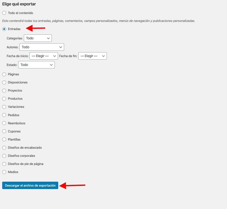

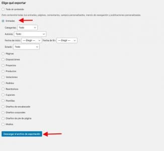

.- En el antiguo WordPress exportar el contenido, supongo que solo necesitarás las entradas.
para exportar puedes utilizar la herramientas de WordPress
.- Accede a Herramientas -> Exportar
.- Selecciona la opción de Entradas y pulsa en el botón " Descargar el archivo de Exportación "
screenshot joomlero cp95.webjoomla.es 2020.04.15 13 17 46
Esto descargara un archivo que es el que tienes que importar en al nueva instalación.

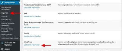

.- Accedes al nuevo WordPress y los pasos son los mismos solo que en este caso selecciona la opción " Importar "
screenshot joomlero cp95.webjoomla.es 2020.04.15 13 20 22

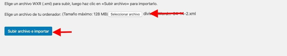

.- Seleccionas el archivo y pulsa en " subir Archivo e importar "
screenshot joomlero cp95.webjoomla.es 2020.04.15 13 21 21
Con estos pasos tendrás todas la entradas importadas en al nueva instalación.
