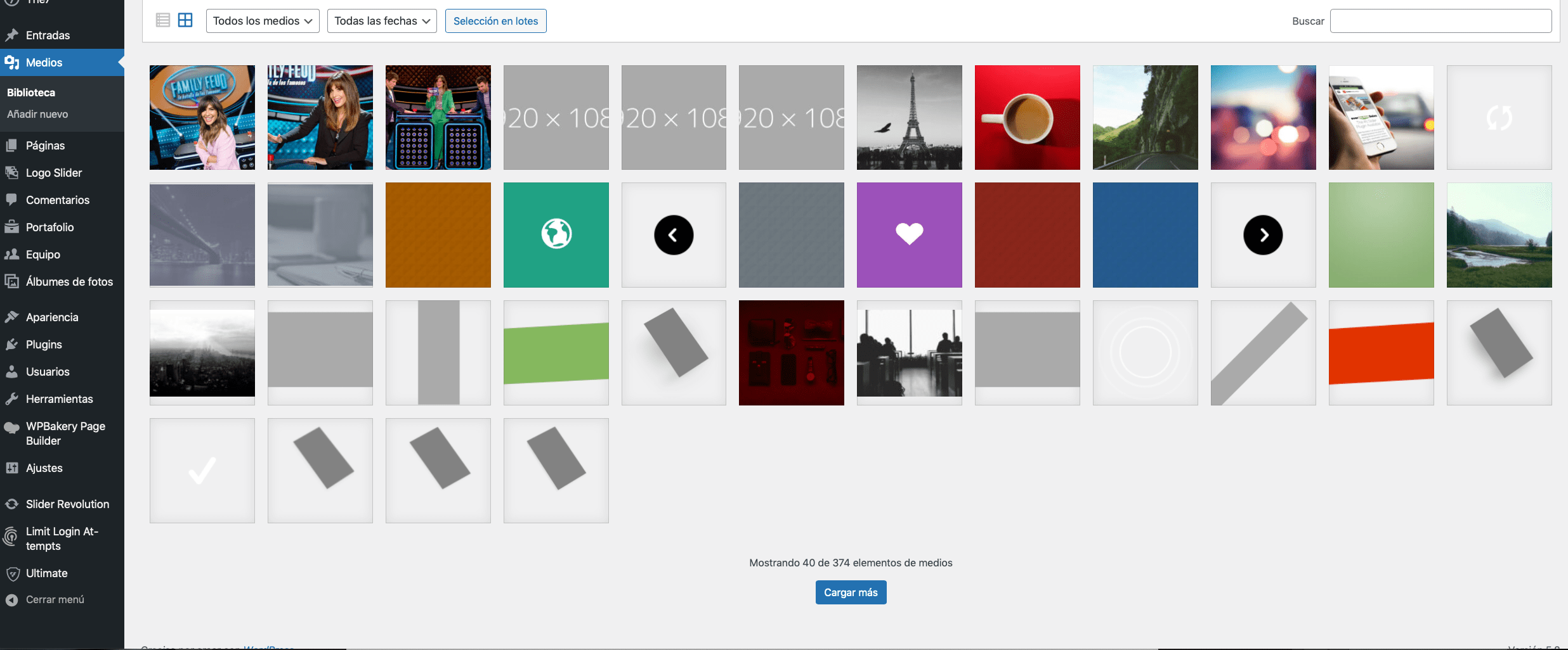

no se porqué la biblioteca solo me carga 40 fotos de una vez, y me sale el botón de mostrar 40 mas en la parte inferior, esto antes no lo tenia y me es molesto, ¿como puedo hacer para que cargue todo como antes sucedía?

Captura de pantalla 2021 08 30 a las 10.55.29
 Hola Pepe,
aquí tienes la captura, aunque baje el scroll ya no carga mas, me sale el botón de cargar mas, cosa que nunca me había sucedido, he mirado las configuraciones pero no encuentro nada.

Ok desde la version 5.8 WordPress implemento esa opción, es decir, desactivo el infinite scrolling.
Prueba añadir lo siguiente al archivo functions.php que encontradas en wp-content -> themes -> Tu_plantilla.
add_filter( 'media_library_infinite_scrolling', '__return_true' );

Muchas gracias  Pepe, funciona perfectamente!
