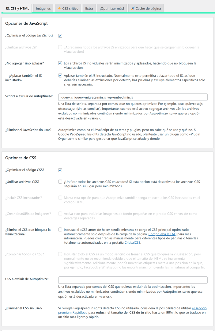

Ayer después de la instalación todo funcionaba bien, esta mañana intentando conseguir mas velocidad instale Autoptimize  Y siguiendo algun consejo lo configure con el resultado que la pagina principal https://www.nucleodigital.com/ el home se quedaba en blanco, después de desactivar el plugin Autoptimize conseguí que volviese a cargar pero con un tiempo muy largo. actualmente sigue igual.

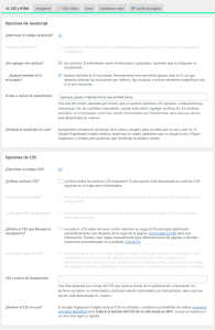

Es posible que estes tratando el tema con autoptimize de forma muy agresiva, la compresion trata de hacerla no toda de golpe, es decir primero solo minifica css la primera opcion que marca el propio plugin:
Autoptimize condivi — WordPress 10 30 2025 06 18 PM
Luego en excluid js agega lo siguiente:
jquery.js, jquery-migrate.min.js, wp-embed.min.js
De forma que ningún JS vital sea omitido durante la carga, ten en cuenta que varnish es un complemento muy fuerte, esto quiere decir que si vas a estar haciendo cambios en tu web vas a tener que estar vaciando esta caché constantemente para que se visualicen en tu sitio, una vez hecho lo que te indico vacía tanto la caché de autoptimize como la de vernish.

Probare lo que me comentas de implementar autoptimize  de forma mas suave siguiendo tu consejo.
