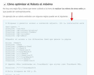

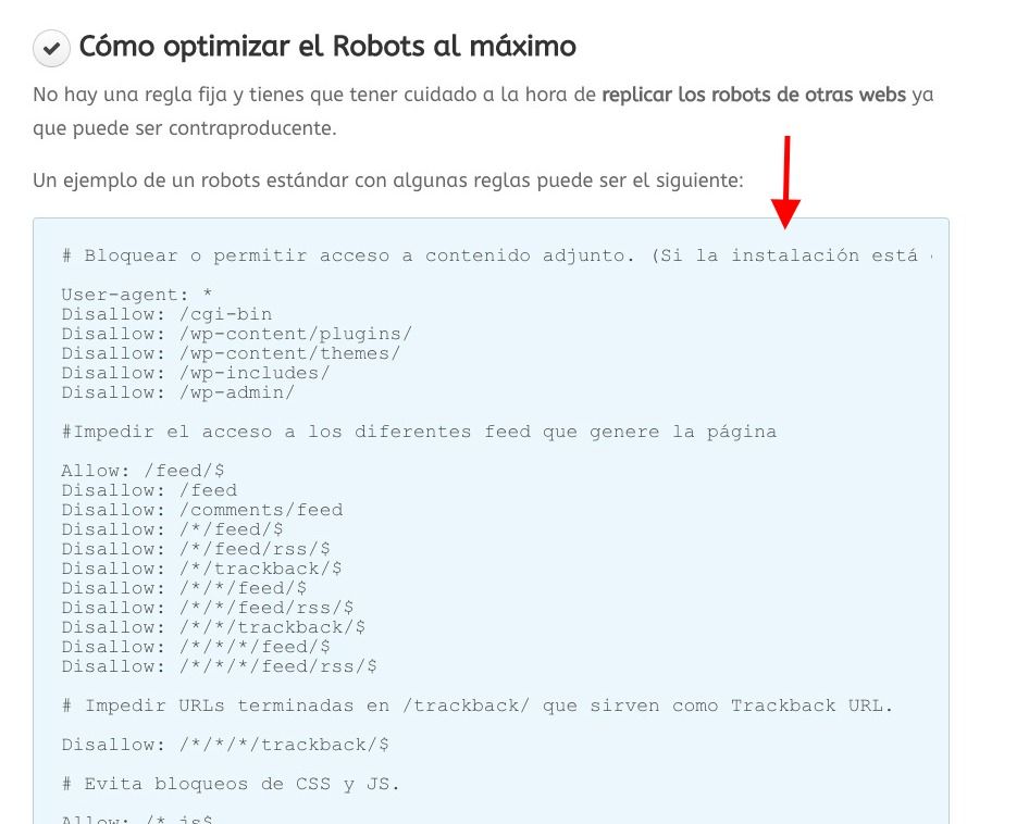

En esta entrada del blog tienes un articulo paar optimizar el archivo Robots.txt:
-> https://www.webempresa.com/blog/robots-txt-en-wordpress-que-problema-tienes-googlebot.html
Al final del archivo tienes un Robots.txt optimizado, solo tienes que copiar y pegar en tu archivo robots.tx que encontradas en la raíz de tu instalación sustituyendo lo que tienes ahora por el de la entrada.

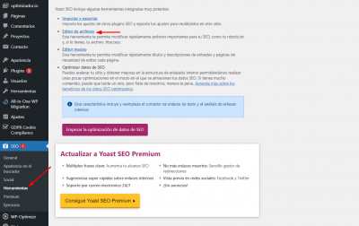

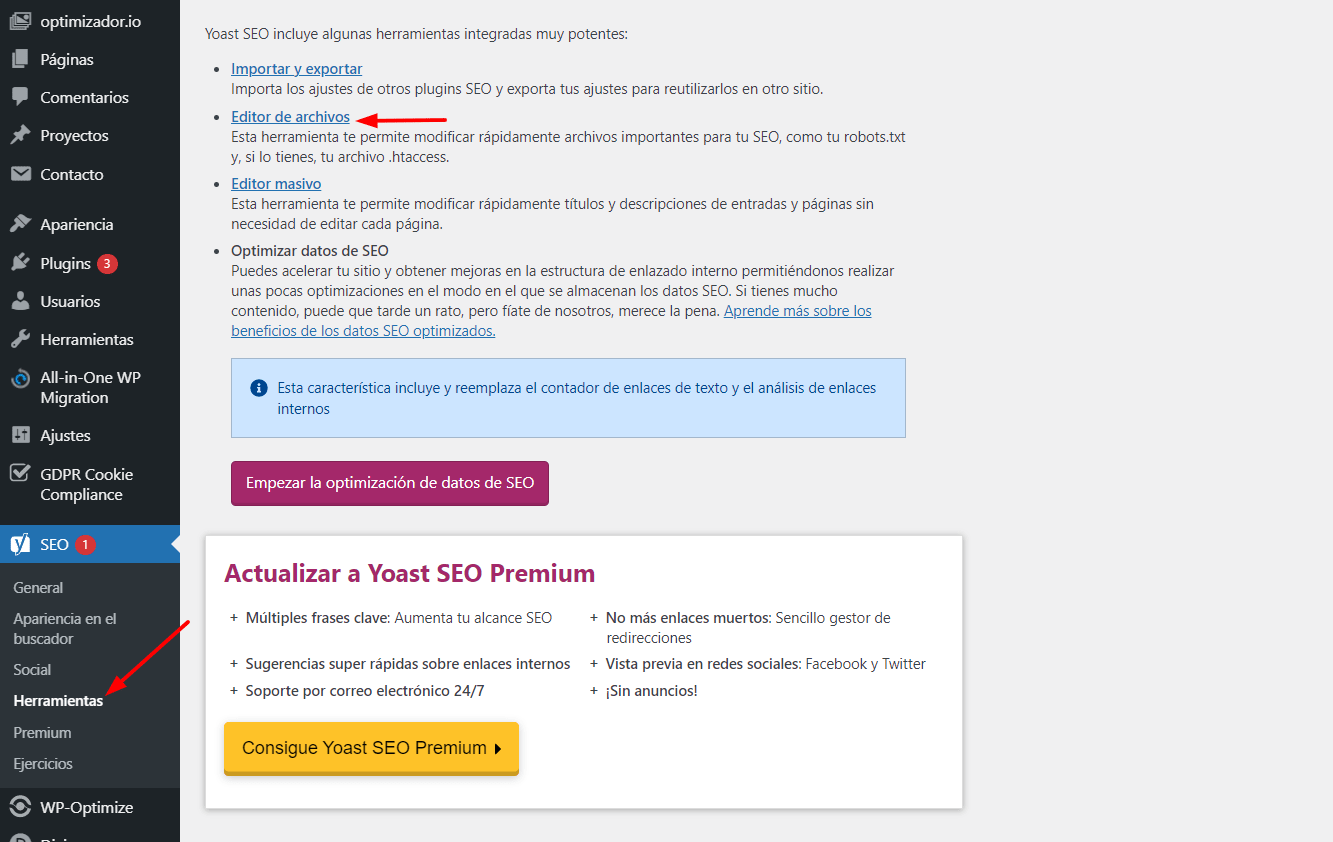

screenshot www.webempresa.com 2022.04.04 12 38 52

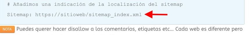

Del código solo tienes que sustituir la ultima linea del sitemap por la url de tu sitemap
screenshot www.webempresa.com 2022.04.04 12 41 22
La URL de tu sitemap es la siguiente:

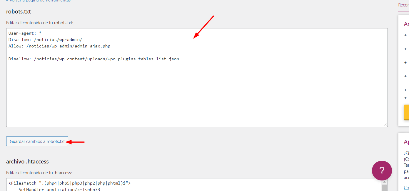

Hola Maribel,
En este caso debes ubicar este archivo en la carpeta donde tienes la instalación de tu sitio web, de igual forma si usas Yoast SEO puede editar el archivo robots.txt de forma rápida desde el apartado de Yoast Seo -> Herramientas -> Editor de archivos
Screenshot   2022 04 04T073435.766
Screenshot   2022 04 04T073514.027

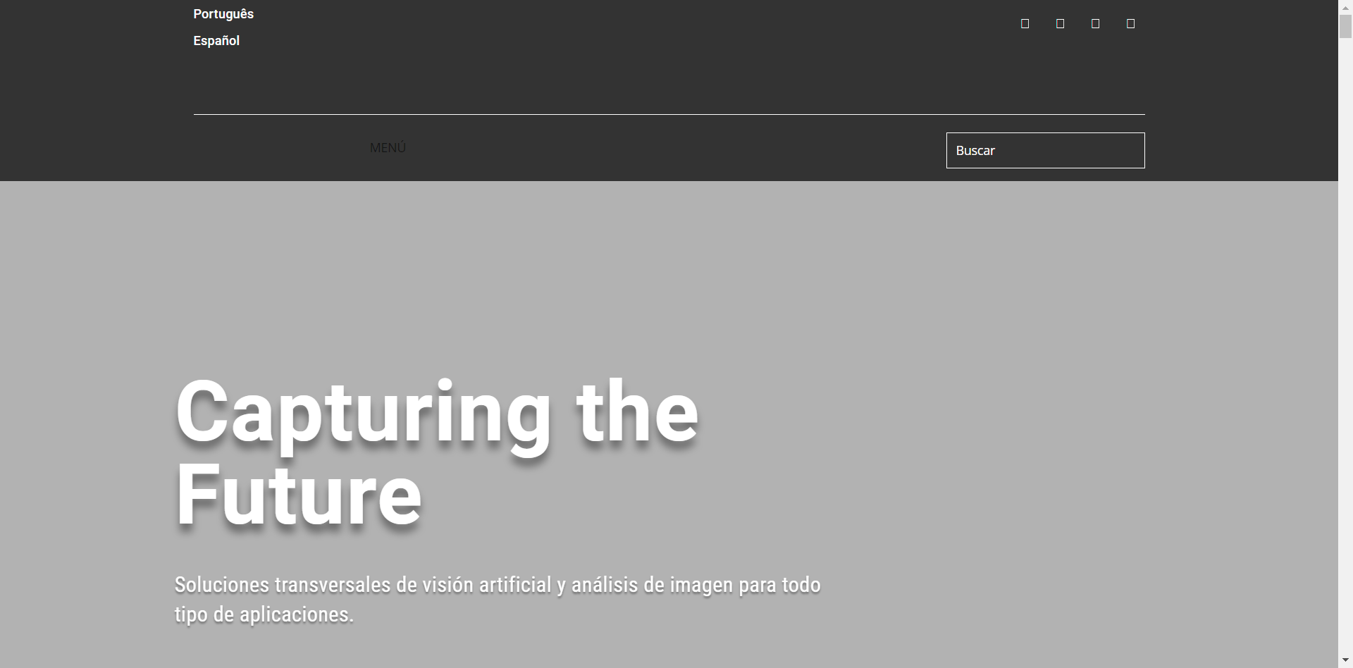

He quitado el código del archivo robots.text, porqué no se veía la web.
Pero ahora no puedo entrar al admin.
Da este error:
Forbidden
You don't have permission to access this resource.
Lo he dejado como estaba antes

Hola Maribel,
Entiendo, le he pedido a un compañero de hosting que añadiera el archivo robots.txt en tu sitio web y ya está funcionando, puedes verlo desde el siguiente enlace -> Contenido solo visible a usuarios registrados
De igual forma veo que el sitio web ya carga de forma correcta
