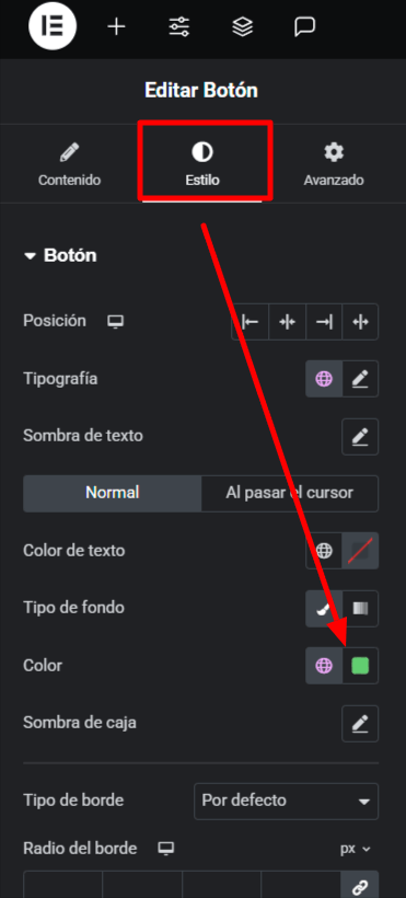

Agradecería que su forma fuera ovalada y el color #C731AE.

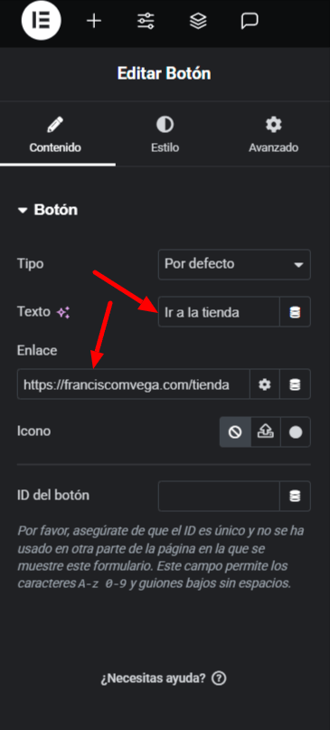

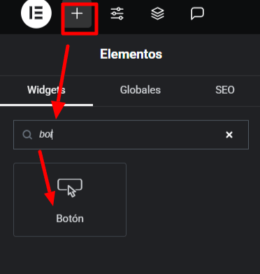

No sabemos donde lo quieres agregar, pero estas utilizando elementor, solo tienes que crear un elemento de botón:
Al agregarlo agregas tu enlace de tienda, asumo que es este: https://franciscomvega.com/tienda
Para el color haces clic en estilo de ese botón y luego aquí:

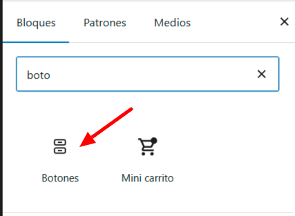

Veo que ese es el editor habitual de WordPress (gutenberg) entonces para este caso donde quieras agregar el botón debes ir a la parte superior izquierda al signo de +:
Aquí escribes botones, o botón, para que te muestre los disponibles:

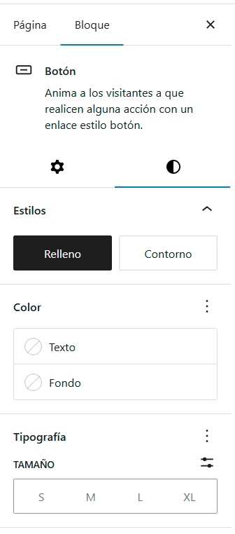

Y para alinearlo utilizas esas mismas opciones laterales, algo similar a lo que sería un párrafo. Para cambiar los colores en el panel derecho haz clic en estilos:
Verifica y cualquier duda nos comentas.

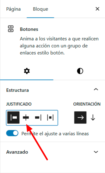

La primera de ellas, y siguiendo tus instrucciones, solo falta que el botón creado se alinee al centro.
Hago clic en esa opción deseada y el botón sigue alineado a la izquierda.
¿Me ayudas, por favor?.

Con respecto al boton que no se alinea al centro, al hacer clic en el del lado derecho verás estos iconos:
Haz clic en ese de justificar al centro para que se mueva. Con respecto a tu segunda duda, como te lo indique hace tiempo, ya no separaste los elementos, esto quiere decir que está todo en un mismo bloque que en tu caso es un bloque de texto. No es la forma correcta de construirlo de la misma forma que te lo mencionamos para el home o página principal.
