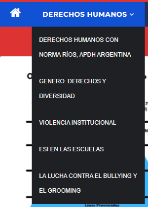

es decir que una vez que el usuario entre a la pagina por ejemplo. del menu "Derechos Humanos", clique en "Derechos de las mujeres" (aqui entra a la pagina), y luego de ahi pueda hacer click (en la categoria, aunque derechos de las mujeres, ya es una categoria) y salga la lista de entradas sobre el tema (no que solo vea el ultimo) ...

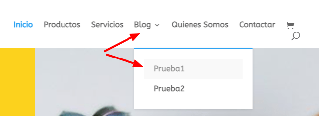

Supongo que te refieres al menú principal, para ello si quieres que se despliegue suponiendo directamente debajo del menú principal de esta forma:

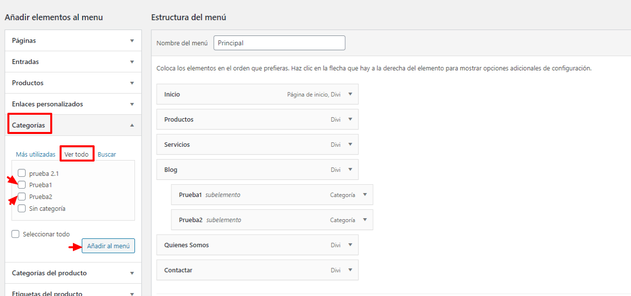

Puedes ingresar a Apariencias > Menu, directamente en tu wordpress y una vez dentro haces clic en categorías:
Como puedes ver en la imagen puedes hacer clic en mostrar todas las categorías y luego seleccionas las que quieres agregar a tu menú, y haces clic en el botón de añadir al menú.
Para organizarlas bastaría con hacer clic sobre el elemento del menú y arrastrar hasta que se muestre como en el ejemplo que te comparto, de esta forma las categorías quedaran ocultas hasta que se sitúen sobre en mi caso blog en el menú principal.

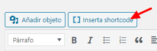

Si lo que te refieres es agregar un menú en la parte interna de tu sitio en Derechos de la mujer o simplemente un link, puedes hacerlo con tu constructor directamente al editar la página ejemplo Derechos de la mujer en la parte superior debe mostrarse algo como esto:
Al hacer clic en shortcode se mostrará una interfaz donde buscas Botón y en este lo configuras para ser un botón que te lleve a la categoría en especifico que deseas utilizar y que las personas vean por ejemplo veo que tienes una categoría llamada Genero, si quieres mostrar esta al momento de que hagan clic al botón puedes agregar el enlace que se crea al darle clic a esta categoría que seria:

@argenis gracias ! claro eso que me indicas creo que ya lo he hecho, lo que necesito es que las entradas que sean de la categoria genero se puedan acceder desde la pagina o submenu genero.
es decir, una vez en la pagina o submenu genero, que se acceda desde alli a por ej, la entrada https://labodeguitadelmedioonline.com/derechos-humanos/derecho-al-aborto-legal-seguro-y-gratuito-2020/
aunque determinadas entradas tambien correspondan a otras categorias o menus

@argenis puedes ver ese post porque puse un enlace interno, pero lo que pretendo es que se vean todos los post de esa categoria, aun no hay demasiado contenido, y tampoco me lista el post que enlace. Quisiera que aparezcan sin necesidad de enlazarlo internamente. Me refiero a esta pagina: https://labodeguitadelmedioonline.com/genero-derechos-para-las-mujeres/
