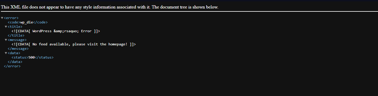

Por tanto, como me comentas, ahora en las urls´con feed me aparece:
error 500
Que entiendo, que ha dado lugar a que en el Google Search Console me aparezca el aviso de que tengo que corregir el Error de servidor (5xx) que me están causando todas las urls del feed. Por eso, hice una redirección 301 para eliminar ese error 500 por miedo a una penalización. Pero me gustaría que fuera una redirección 410 porque hay muchas urls afectadas al desactivar el feed. Aunque quizás haya sido una mala idea...es que no sé cómo solucionarlo para que no tener esos errores 500.

Hola Argenis.
El error es del 20 de agosto de 2022.
Entonces, por lo que que comentas, interpreto que hubo algún problema puntual el 20 de agosto de 2022 con las url´s del feed (que es la fecha del último rastreo de Google Search Console y cuando lo detectó por primera vez), que me daban error 500. Pensé que fue por desactivar el feed el día de antes (el 19 de agosto de 2022).
Porque ahora, he quitado la redirección 301 que le había hecho al feed y he escaneado la web con Screaming Frog y no tengo ningún error 5XX, ni 4XX, está todo correcto. Así que, entiendo que debió ser un error puntual.
Entonces, este mensaje:
error 500
¿No es un error 500 verdad?, en definitiva, no me pueden penalizar por ello, ¿cierto?. Es por saber si puedo dejar ese mensaje así, sin redirección, ya que según Screaming Frog la web no tiene ni errores 5xx ni errores 4xx. ¿O conviene hacerle una redirección al feed por algún motivo en concreto?
