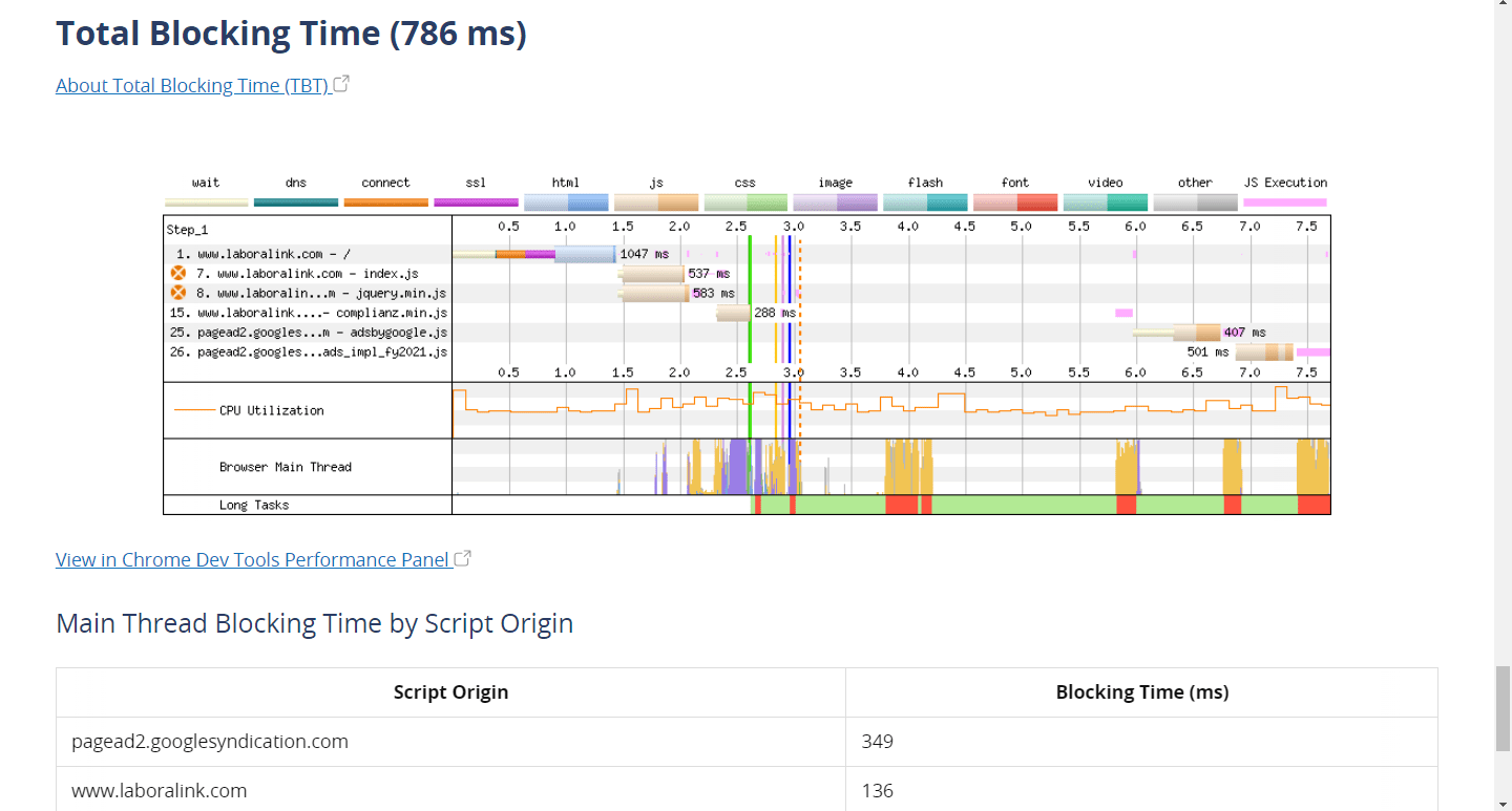

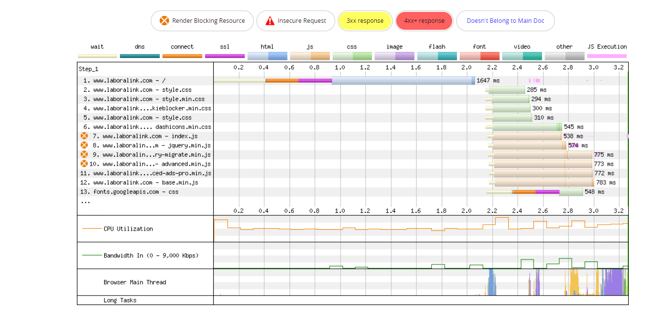

Estoy viendo que tengo un problema importante con la métrica TBT (.77s). Según Webpagetest, estos son los archivos que me lo están causando:
TBT
Así que, he excluido estas 4 url´s de "Retrasar la ejecución de js." (que tengo activado) en Wp Rocket. Pero en vez de solucionarse, el TBT ha empeorado mucho más. Como información adicional, comentaros que tengo excluido en one-click exclusions Google Adsense, Advanced Ads y Easy Table of Contents. Asimismo, en el cuadro de más abajo, de Wp Rocket, tengo excluidos los archivos de js. siguientes: adsbygoogle y complianz.
Por favor, ¿qué podría hacer para mejorar esta métrica?

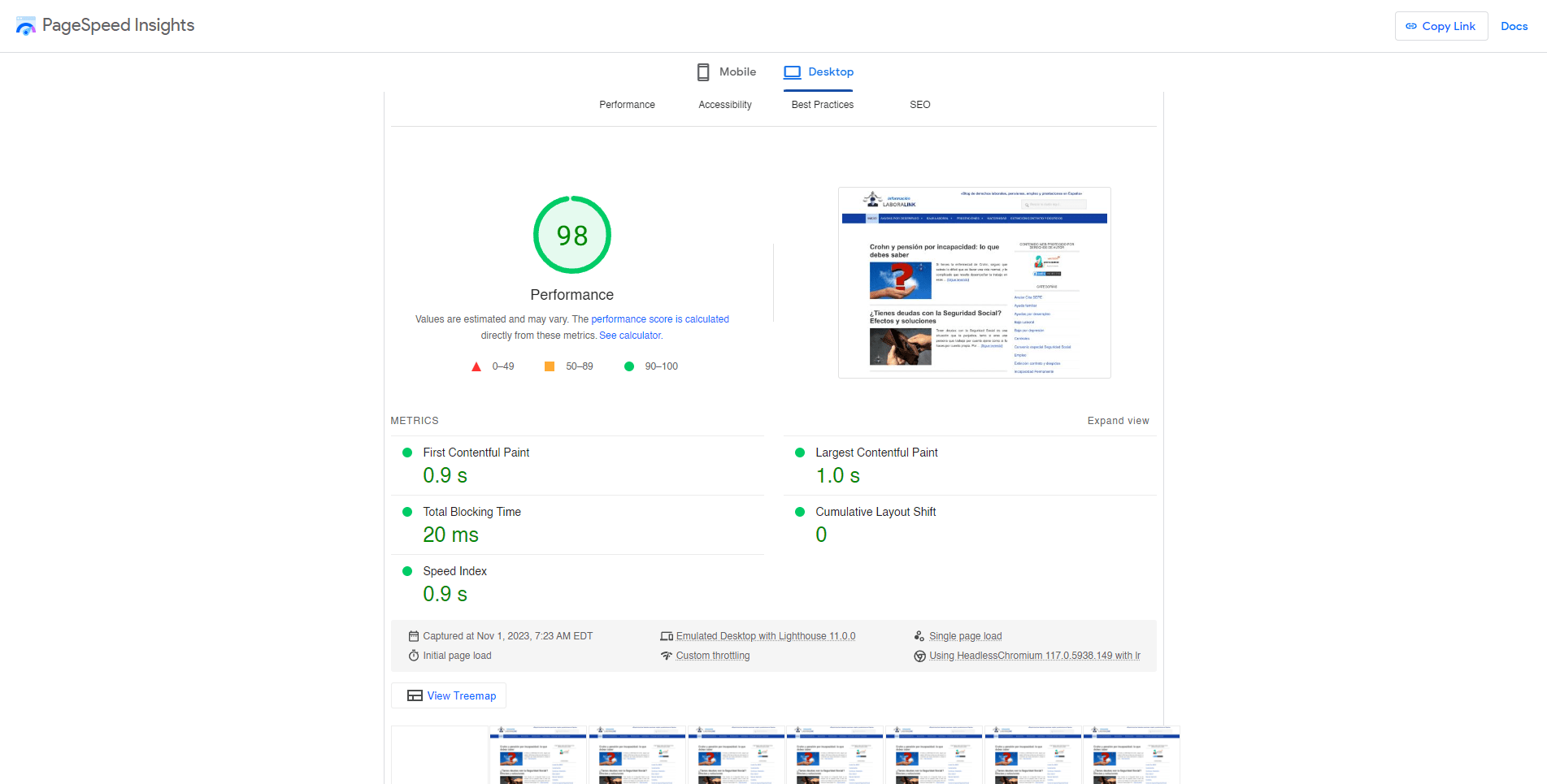

Por otro lado, dentro de page speed insights veo que tienes un excelente resultado

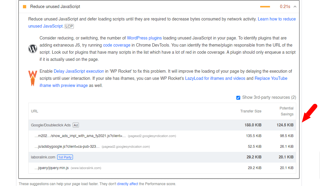

Y solo hace referencia a algunos archivos que entiendo ya retrasaste su carga
Como te indico este tipo de archivo no puedes desactivarlos, retrasarlos o eliminarlos porque forma parte ya sea de un plugin o el sitio web en sí. Sin embargo, si deseas revisar algunas cosas adicionales puede ser:

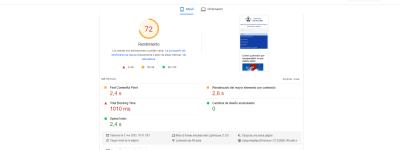

Gracias por tu respuesta. Lo que pasa es que el buen resultado de PageSpeed Insights solo lo tengo en ordenadores, porque en móviles, el TBT se me dispara bastante:
TBT móviles
Y este resultado, es ya teniendo implementado las recomendaciones que me comentas. Entonces, si según Webpagetest, el problema del TBT los están causando estos dos archivos:
TBT
¿Podría excluir algún archivo de estos https://docs.wp-rocket.me/article/1560-delay-javascript-execution-compatibility-exclusions?utm_source=wp_plugin&utm_medium=wp_rocket para intentar mejorar esa métrica? por ejemplo, (no sé si hay más códigos de esa url que me pudieran beneficiar):
