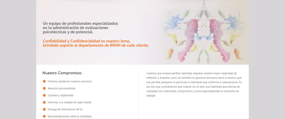

queria preguntar como hacer para modificar el ancho de pagina mi web con el theme titania. queria que la parte del texto se vea en un plano mas angosto tal como la web que adjunto. ya que de esa manera se ve mas distinguida la pagina.

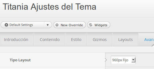

Recuerda que la plantilla por defecto es responsive, para cambiar este parámetro tienes que dirigirte a titania theme => Avanzado => Tipo Layout , en este parámetro podrás modificar los 3 valores ya sea por el responsive que tiene un comportamiento similar al fullscreen o por lo contrario los valores fijos.

lo que busco es poder generar un margen a la derecha e izquierda del mainbody. para que la web quede mas estrecha, tal como la imagen que adjunte al inicio del tema.

Puedes hacerlo mas estrecho con las indicaciones que te brinde, lo máximo es 960px:
Lo demas pasa por cambios de programación.

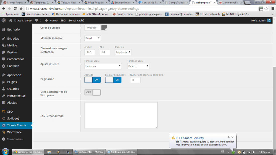

En la personalizacion del theme, que podria hacer en el cuadro que dice "CSS PERSONALIZADO"? para que podria utilizarse? por ejemplo un color de fondo para toda la web?

En ese parámetro CSS Personalizado podrás añadir estilos CSS que quieras que se apliquen en la web. Podría servir para cambiar diversos aspecto del diseño de la misma.

mi intencion es probar de poner margenes en la web, los bordes. Tal como adjunte en la imagen al inicio del post.

Mediante la captura que enviaste y la plantilla que haz escogido debes realizar muchos cambios de programación, por lo que si recién comienzas el proyecto lo mejor seria que cambies la plantilla por una tenga dicho margen.
