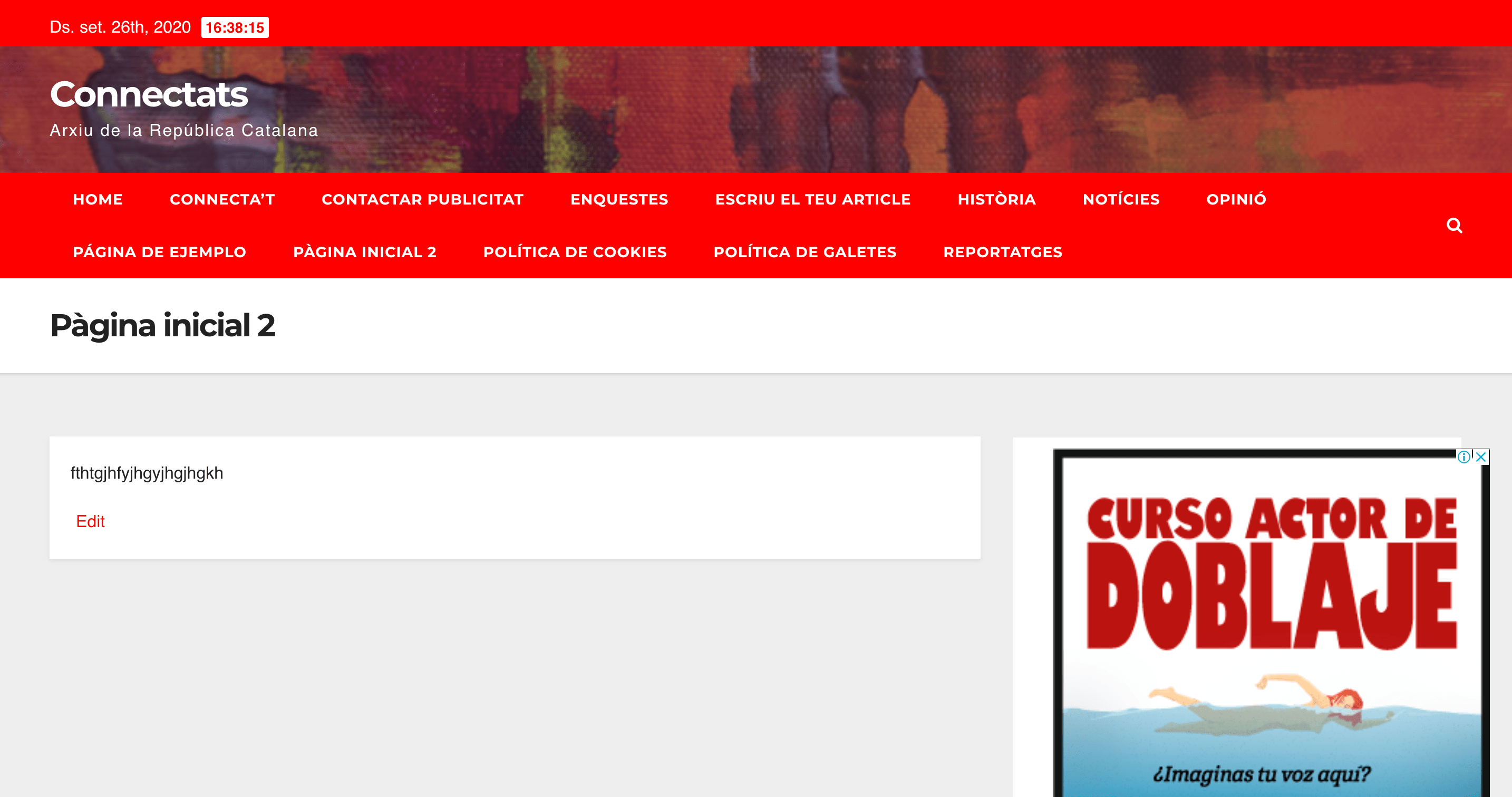

Por ahora lo que he hecho ha sido instalar el plugin "Multipe Theme" y con este lo que he hecho es que una nueva pagina se muestre con el formato del nuevo them.
Esto parece que lo hemos hecho bien...

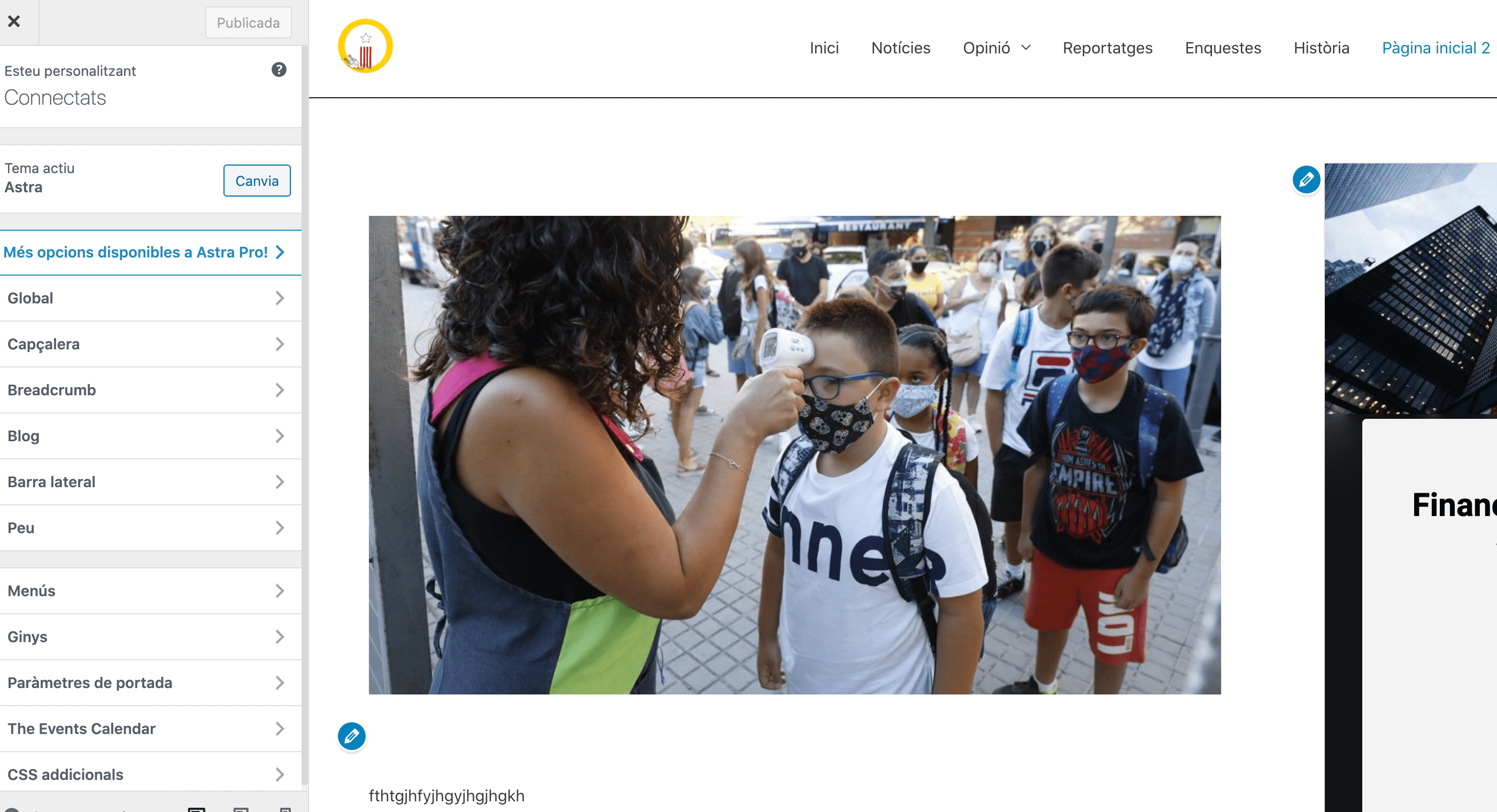

Pero entonces cuando clicamos personalizar, nos sale como si todavía estuviese con el theme viejo...

Hola Eduard,
El uso de este complemento puede ser un poco mas confuso que hacer una clonación de tu sitio web y trabajarlo separado del que esta actualmente en funcionamiento, que es lo mas recomendable por que ciertos temas requieren plugins específicos para funcionar y puede que alguno de estos te ocasione problema con tu tema principal ademas de que saturas tu instalación y puede afectar a la velocidad al momento de ingresar por que aunque tengas configurado un tema el otro sigue ejecutándose en otro sitio de tu web
Para hacer el duplicado puedes seguir las guías que tenemos sobre como clonar tu sitio web > https://guias.webempresa.com/preguntas-frecuentes/clonar-mi-web/ , si sigues el recomendado mucho mejor, luego de duplicar simplemente trabajas como lo has estado haciendo pero separando un tema del otro.
Nos comentas como te va, un saludo 🖐️

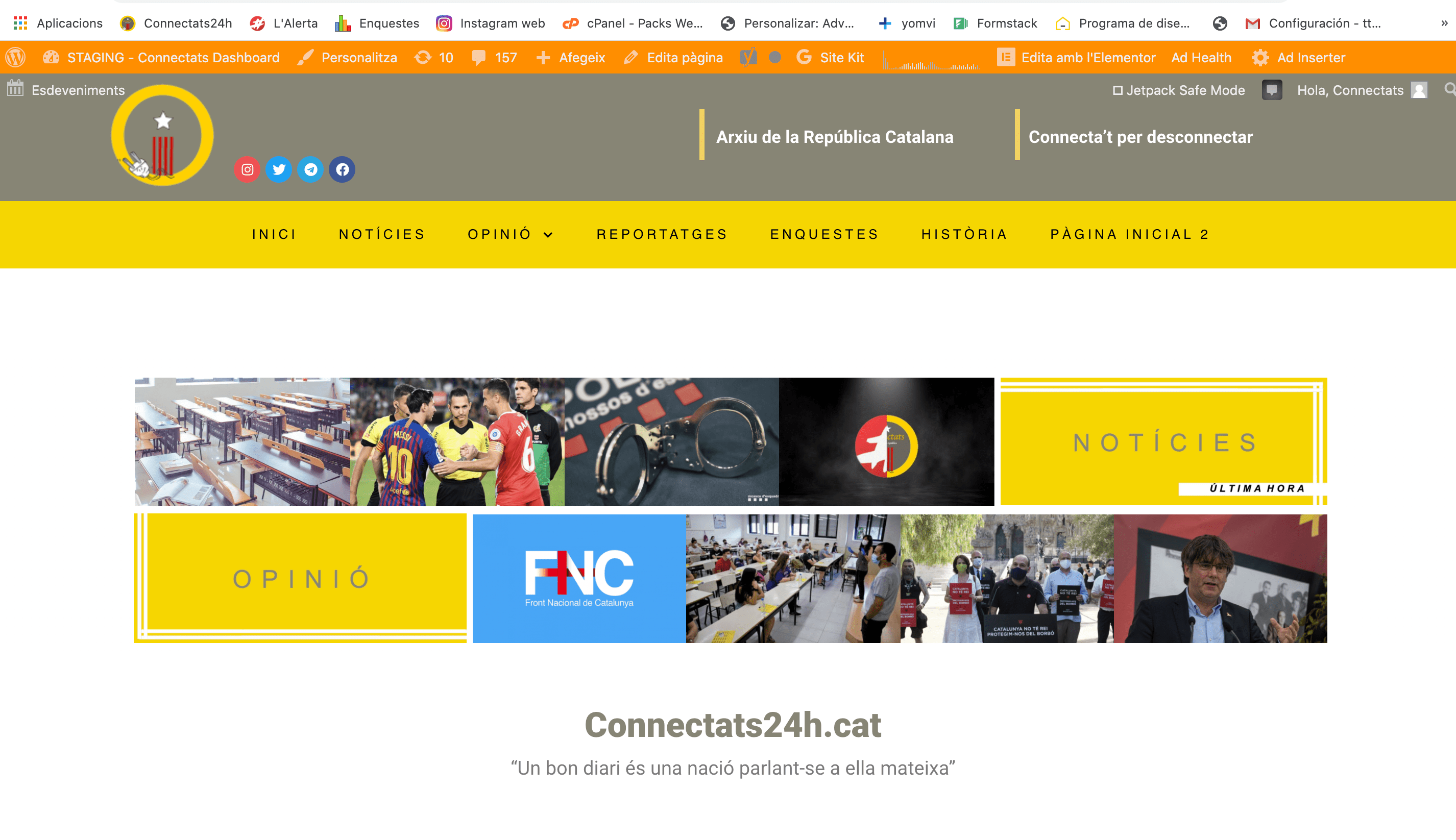

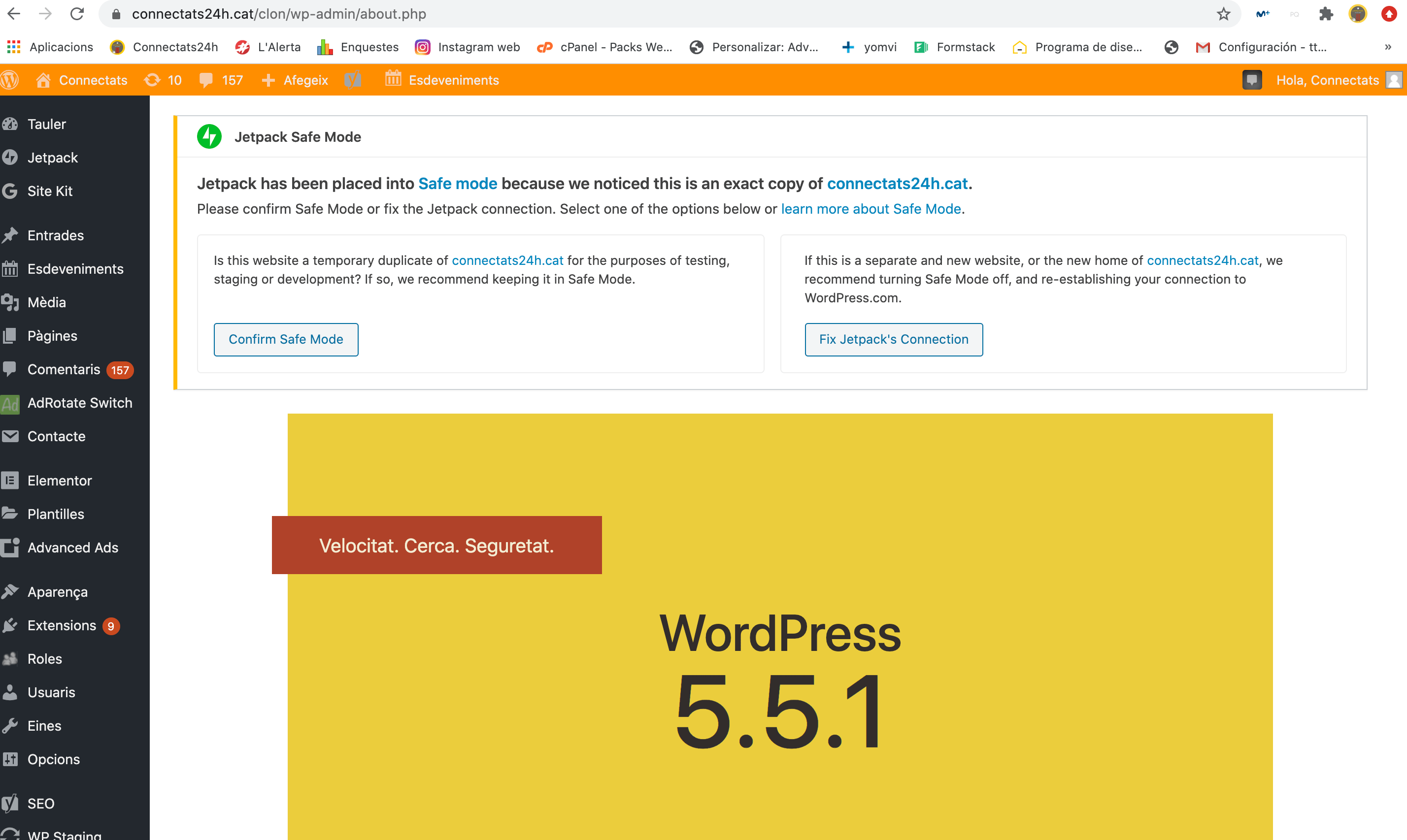

He conseguido clonar la web con la opción del pluguin. Ahora que debo hacer para trabajar con otro theme? Supongo que esto del clon queda completamente guardado y que no se perderá de ningunas formas. Que hago ahora?

Hola Eduard,
En este caso como ya tienes el clon creado puedes comenzar a hacer los cambios directamente en el clon sin que afecte a tu sitio principal, si deseas que quede visible puedes desactivar el complemento con que hiciste el clon y la barra superior naranja parará a ser negra como de costumbre.
Ten en cuenta que estas editando el clon es decir ya aca puedes eliminar el complemento de multi template y trabajar enteramente con el template que quieres sustituir por que los cambios que estas haciendo en este /clon no van a afectar a tu pagina principal que esta visible al publico
PD: Recuerda que los cambios que estas haciendo deben ser realizados en el clon para que no se afecte en el sitio principal incluido la eliminacion del complemento para duplicar esto debes hacerlo en la página que designaste como tu clon > /clon
