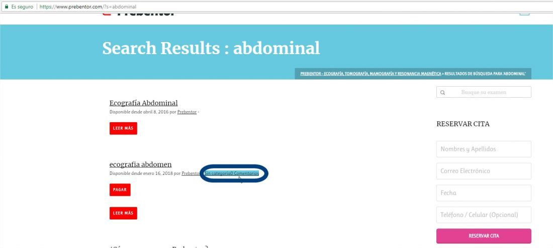

Buenos días como puedo quitar el texto " Sin categoría 0 Comentarios" de las entradas?
Por ejemplo cuando pongo la palabra "abdominal" en el buscador.
Sale una lista de opciones, pero aparece "Sin categoría0 Comentarios" y quisiera quitar ese texto. ver adjunto
Es decir que solo quede este texto: Disponible desde enero 16, 2018 por Prebentor

Prueba eliminando o comenando este código de tu archivo search.php, que enviaste anteriormente en este hilo: https://www.webempresa.com/foro/24-Administraci%C3%B3n-WordPress/157876-A%C3%B1adir-un-boton-en-el-resultado-de-busqueda.html?start=30
echo '';
the_category(',') ;
echo '';
if ( ! post_password_required() && ( comments_open() || get_comments_number() ) ){
comments_popup_link( __( '0 Comentarios', 'lifecare-textdomain' ), __( '1 Comentario', 'lifecare-textdomain' ), __( '% Comentarios', 'lifecare-textdomain' ) );
Realiza un backup del archivo en caso hagas mal la modificación.

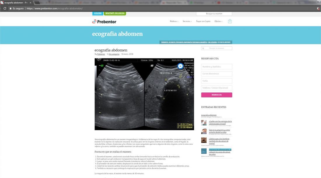

Hice la prueba, al eliminar se borra el texto " Sin categoría 0 Comentarios" de las entradas el que aparece en el buscador, pero al dar clic en leer más, al ingresar de desconfiguro la entrada. Es decir aparece mi entrada pero sin las pestañas (tablas) que habia creado como esta pagina.
https://www.prebentor.com/ecografia-abdominal/
Respondido : 17/01/2018 6:46 pm
Pero lo que comentas no tiene nada que ver con la modificación realizada, debe ser otro el problema ya que al ver el detalle del artículo search.php ya no carga, carga otro archivo, podría cargar single.php

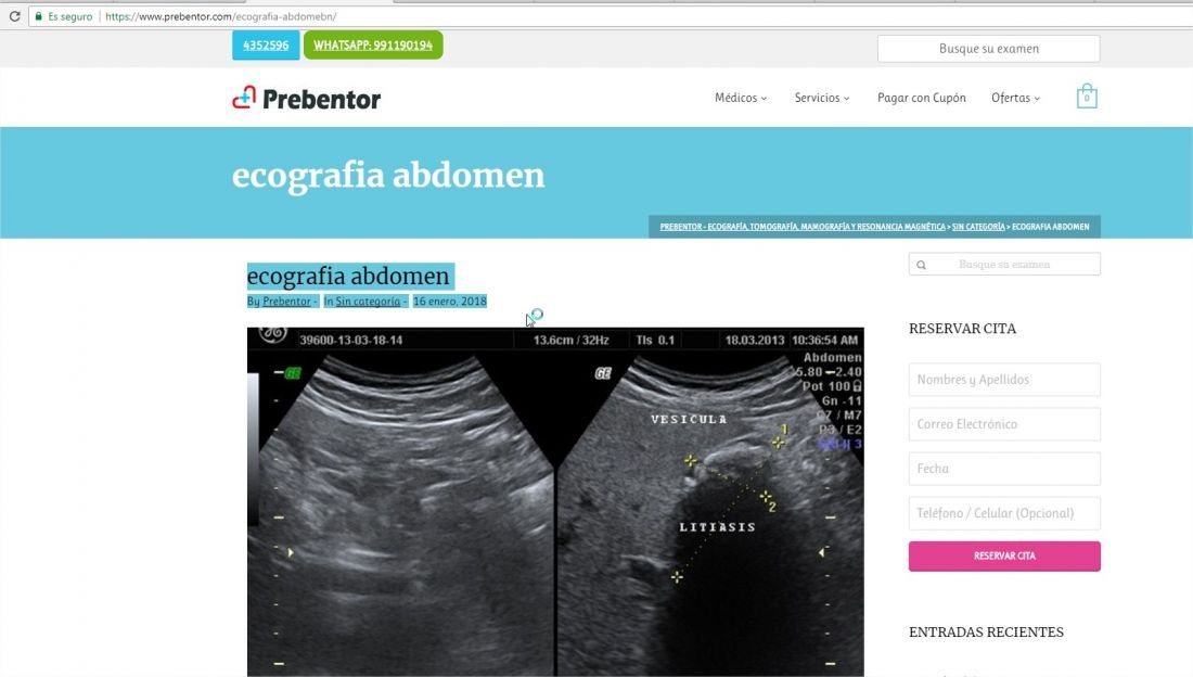

Pude borrar el texto: " Sin categoría 0 Comentarios" en el resultado de la busqueda.
pero al ingresar al enlace "Leer Más" https://www.prebentor.com/ecografia-abdomebn/
Me muestra : ecografia abdomen
By Prebentor - In Sin categoría - 16 enero, 2018
Ese texto por defecto y ahora eso como lo quito?

Hola Jaime,
Antes de nada, te recomiendo no anidar consultas que sean de temas diferentes en un mismo hilo de foro 🙂
En estos casos, es mejor que si son temas diferentes crees un nuevo hilo para que podamos realizar un mejor seguimiento a tus dudas o errores.
Respecto a tu caso, deberás editar el fichero single.php de tu tema activo y borrar este código:
De esta forma se borrará -> By Prebentor - In Sin categoría - 16 enero, 2018
Y también puedes borrar el título eliminando:
<?php the_title( '
Por supuesto, siempre haz una copia del fichero antes de modificar por lo que pudiera pasar.
Respondido : 18/01/2018 12:47 am
