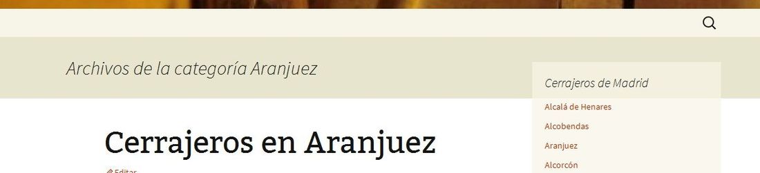

Cuándo navego por las categorías del blog aparece en la cabecera del blog un mensaje que dice "Archivos de la categoría Aranjuez" por ejemplo por elegir una.
Me gustaría poder quitarlo
Como lo debo hacer.
Muchas gracias, os paso pantallazo para que lo veáis más claro
Respondido : 04/07/2014 8:26 pm
Hola Aitor
Esto lo puedes cambiar en el archivo :
/wp-content/themes/twentythirteen/category.php , específicamente entre las líneas 18 a 24 puedes evaluar eliminar lo que esta entre las etiquetas
Trata de documentar las modificaciones que vayas haciendo o evita en lo posible realizar modificaciones en código ya que puede ser que en un futuro necesites tenerlo como esta.
