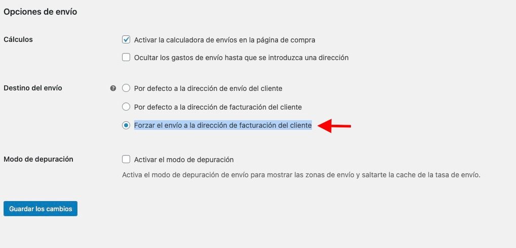

.- Accede a WooCommerce -> Ajustes " pestaña " Envíos " ->Ajustes de envío.
.- Selecciona la opción " Forzar el envío a la dirección de facturación del cliente "

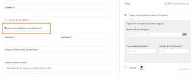

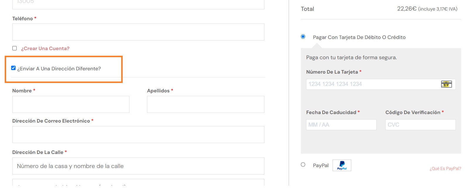

Adjunto una imagen de una web donde viene sin desplegar, y en el momento que el cliente marca el check de la opción se despliega por si quiere introducir una dirección diferente.
¿Esto se puede conseguir con la función que me indicaste?
OPCION DE ENVIO DESMARCADA
OPCION DE ENVIO MARCADA Y DESPLEGADO

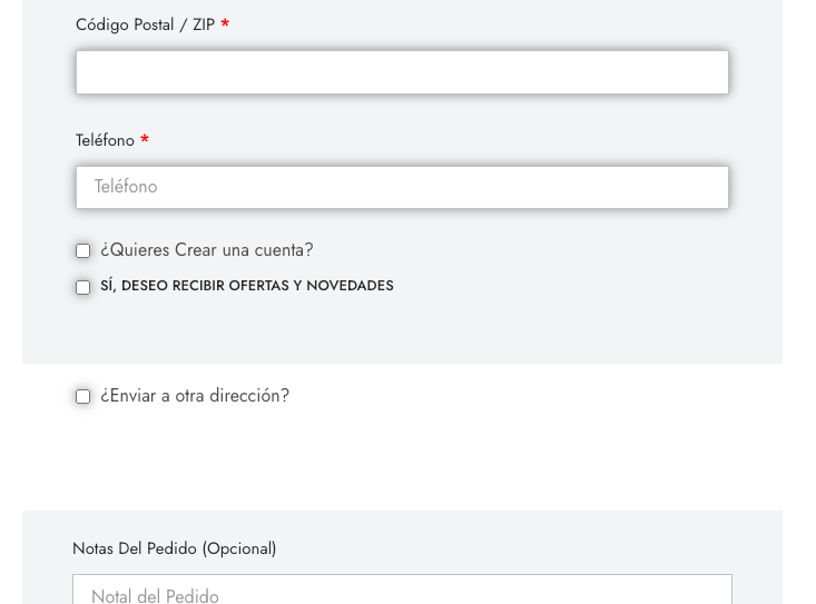

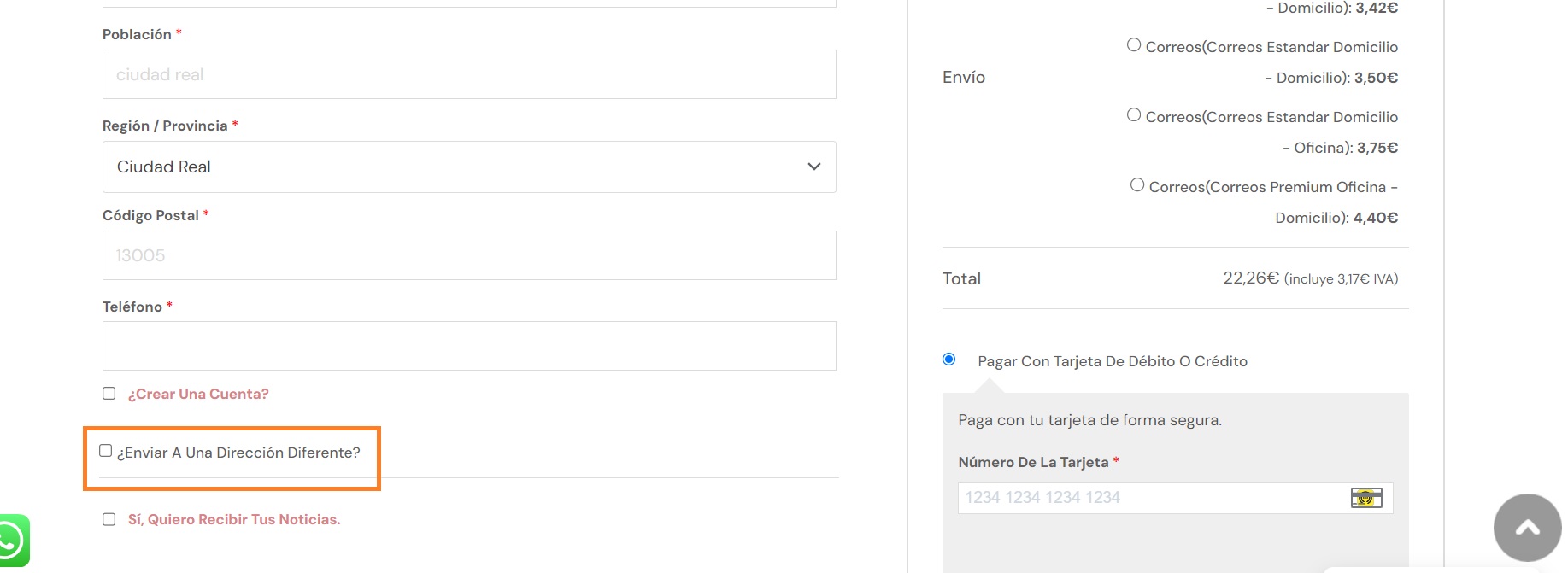

@pepesoler me he liado.
Las imágenes que he adjuntado se ve oculto, y cuando marca el usuario el check de otra dirección aparece, esto es lo que quisiera que sucediera, que se quede oculto, y cuando el cliente ponga el check, se despliegue.
Perdona sino me expliqué bien, o no te entendí en tu respuesta anterior.
Respondido : 07/01/2024 6:04 pm
Hola María Teresa.
ok, ese es el comportamiento normal y es como se muestra desde un principio:
screenshot www.artesaniayminerales.com 2024.01.08 10 01 39
Por defecto aparece sin seleccionar y cuando el usuario lo selecciona es cuando se despliega.
