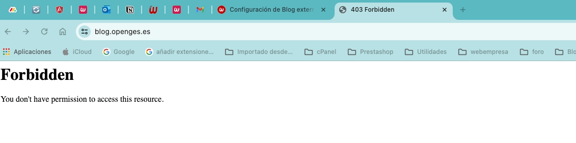

Para evitar que se pueda acceder al contenido del blog a través de la url blog.openges.es pero que si se pueda administrar, hemos incluido en el .htaccess del blog las siguientes reglas.
RewriteCond %{REQUEST_URI} !^/wp-admin
RewriteCond %{REQUEST_URI} !^/wp-login
RewriteCond %{HTTP:X-From} !^openges
RewriteRule ^ - [F]

  1. El cron de wordpress no está funcionando ya que da un error puesto que cuando intenta ejecutarse bajo la url blog.openges.es, este es redireccionado a un 403. Esto implica que cuando se crea una entrada, se modifica o se elimina los cambios no se refleja en el blog de forma inmediata.

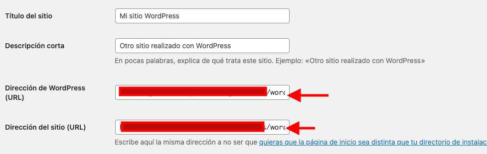

Hola Antonio.
Las entradas de las filas site_url y home de la tabla wp_options no coinciden y pueden provocar errores
.- Accede al administrador de WordPress
.- Accede Ajustes -> Generales.
.- En las celdas " Dirección de WordPress " y " Dirección del sitio " tienes que ser https://blog.openges.es

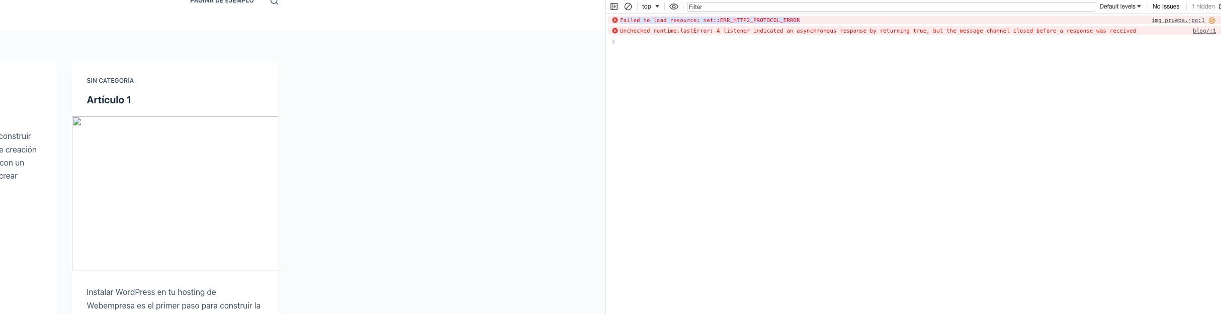

Buenos días.
Seguimos experimentando problemas para visualizar las imágenes destacadas asignadas a los artículos del blog ( https://blog.openges.es). Las imágenes asignadas no se visualizan en el blog, sin embargo, si inspeccionamos la consola vemos que la url de la imagen es correcta y al copiarla y pegarla en una nueva ventada del navegador esta carga perfectamente.
¿Nos podéis indicar cuál puede ser la causa de que las imágenes no se visualicen en el artículo pero si estén disponibles?

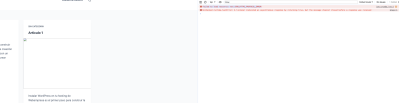

Lo que veo es que si seleccionas la URL de la imagen si que carga pero no se que es lo que puede estar bloqueando la carga de esa imagen.
Lo que veo en la consola es un error Failed to load resource: net::ERR_HTTP2_PROTOCOL_ERROR
Captura de pantalla 2023 10 20 a las 11.58.08
Este error suele venir por un bloqueo que puede ser por antivirus o firewall del servidor pero como te comento no podemos saberlo ya que es externo a nosotros.
