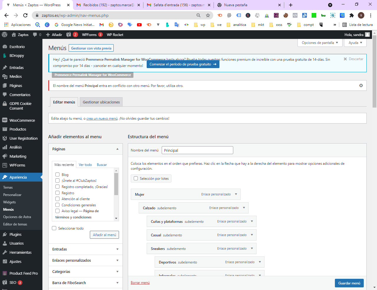

El tema es que después de esto, y cuando dejé todo como quería, cuando quiero modificar el menú, me sale error de conflicto con otro menú. Cosa que no puede ser porque no tengo dos menús.

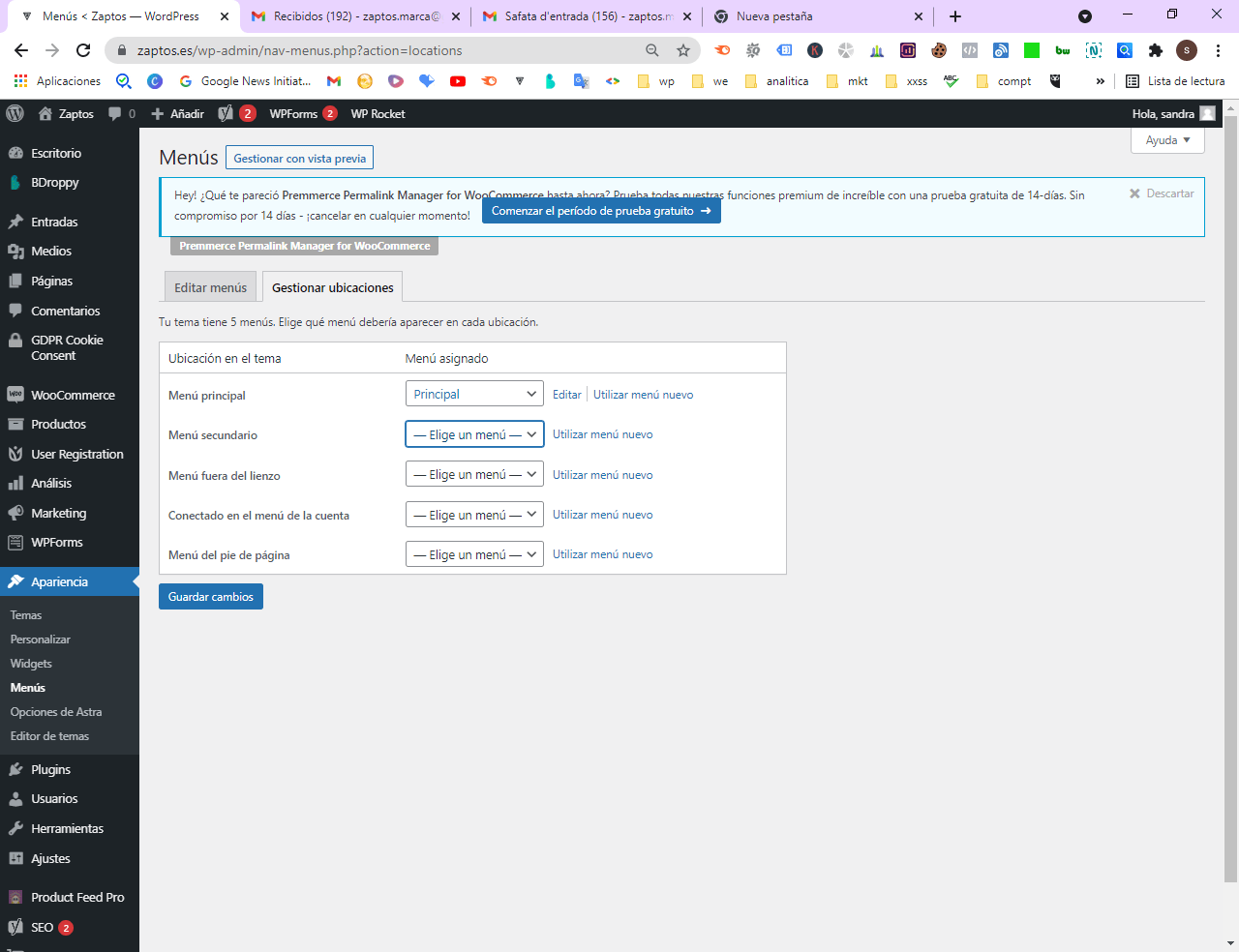

No tengo más menús, adjunto captura de pantalla de todo, dónde verás que, aparentemente, no hay más menús que poder editar. Y también he borrado la caché y todo sigue igual. Todo esto me pasó después de hacer varias restauraciones... no sé si tendrá nada que ver, pero yo creo que si, porqué es des de entonces que me da problemas. La verdad no sé que más hacer ni mirar, el menú funciona, lo único que no lo puedo modificar.

soporte1
soporte

Que sucede si añades un nuevo menú con el nombre de menú principal por ejemplo y en este asignas los elementos así como menú principal de tu tema, verifica si al hacer esto te permite crear un meno y modificarlo como deseas.
