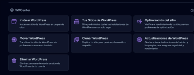

.- Accede a tu cuenta de WePanel -> WPCenter -> Tus sitios WordPress
chrome capture 2025 3 13 (3)
.- Selecciona el sitio que quieres mover
.- En la parte superior hay un botón para mover la web:
chrome capture 2025 3 13 (4)
.- Solo tienes que seleccionar el dominio al que quieres que se mueva la instalación, en tu caso Contenido solo visible a usuarios registrados.

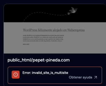

@pepesoler Tengo un problema con esta instalación, es la única que aparece en todo mi servidor. Paso captura de pantalla.
Captura de Pantalla 2025 03 13 a les 15.13.24

Hola Anna,
En este caso lo que veo es que posiblemente tengas activa la opción de mulsite para este dominio, Wp Center no funciona cuando tienes un multisitio activo y por ello genera el error. Antes de mover el sitio debes desactivar el multisitio en tu sitio web, para ello puedes realizar lo siguiente:
Primero debes eliminar cualquier resto de los sitios que tengas creados si aún tienes uno, para ello accede a Mis Sitios → Administrador de la red → Sitios y elimina los que tengas creados.

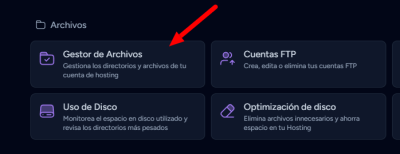

Una vez lo tengas eliminado accede a tu cuenta de hosting → Gestor de archivos
Dentro de este ingresa a la carpeta public_html → carpeta de tu sitio web (dominio) y edita el archivo wp-config.php

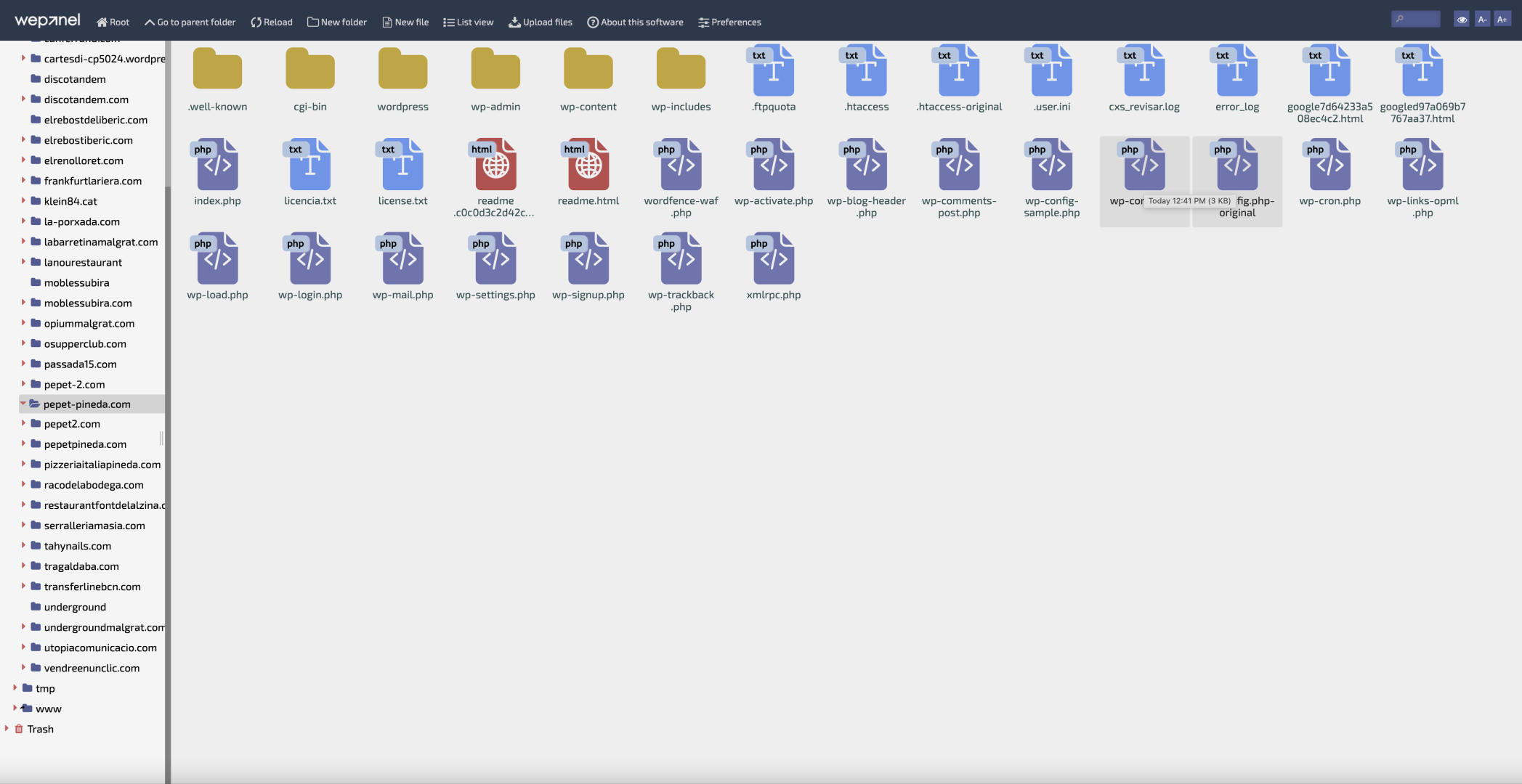

@bruno-vichetti Buenas tardes, he hecho los cambios en el archivo, pero ahora no puedo abrir wordpress, envio capturas para ver si hay algo incorrecto.
Captura de Pantalla 2025 03 14 a les 12.47.01
Captura de Pantalla 2025 03 14 a les 12.47.38

Hola Anna.
Por favor revisa si ahora puedes acceder al administrador de WordPress.
