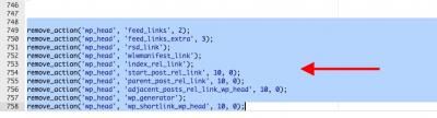

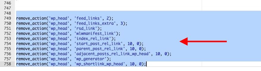

Ok, edita el archivo functions.php que encontrarás en la ruta wp-content -> themes -> rhodos " functions.php " y al final del archivo añade lo siguiente:
remove_action('wp_head', 'feed_links', 2);
remove_action('wp_head', 'feed_links_extra', 3);
remove_action('wp_head', 'rsd_link');
remove_action('wp_head', 'wlwmanifest_link');
remove_action('wp_head', 'index_rel_link');
remove_action('wp_head', 'start_post_rel_link', 10, 0);
remove_action('wp_head', 'parent_post_rel_link', 10, 0);
remove_action('wp_head', 'adjacent_posts_rel_link_wp_head', 10, 0);
remove_action('wp_head', 'wp_generator');
remove_action('wp_head', 'wp_shortlink_wp_head', 10, 0);
screenshot cp22.webempresa.eu 2083 2020.03.04 10 54 24
Esto eliminará los metadatos que no son necesarios.
Respondido : 04/03/2020 9:56 am

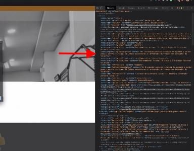

Qué herramienta estas usando para realizar el chequeo?, si usas Google Search Console es posible que tarde un poco en actualizarse.
Igual envía alguna captura de pantalla para verificar y ver los mensajes que te reporta.

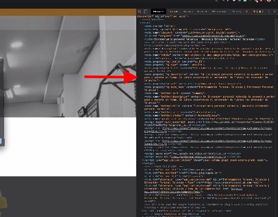

Los metas en WordPress se generan automáticamente cada vez que se carga la web, no están en un archivo físico donde se puedan eliminar.
Estoy revisando los metas que carga la Web y no veo que este:
screenshot nimbus capture 2020.03.05 09 49 13
