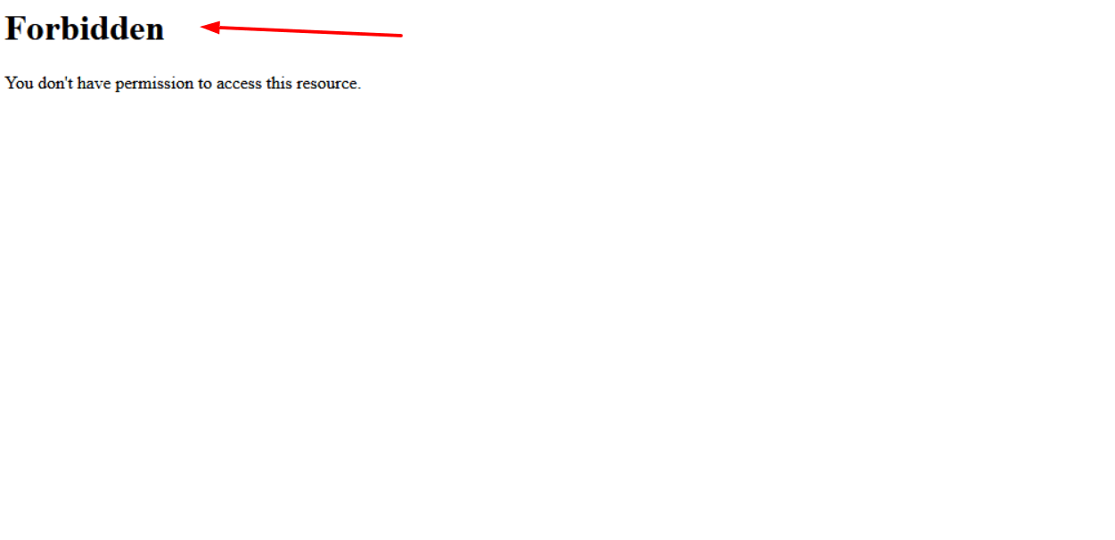

Hola Francisco,
He realizado una prueba para acceder al archivo que comentas y me ha mostrado el siguiente mensaje
Screenshot(358)
Es esto lo que intentabas realizar? si no es así coméntanos y nos indicas cual es la URL de tu consulta, de esta forma podemos verificar con mayor detalle lo que nos comentas.

Hola Karen.
Exactamente es eso lo que trataba de hacer desde un principio, el otro día cuando os preguntaba cómo proteger ciertos archivos de pago de la biblioteca de medios.
Pepe me recomendó introducirlos en un subdirectorio de uploads diferente para que la URL no fuese tan intuitiva, y al ver que había un subdirectorio llamado private con un archivo .htaccess como el que comentaba, pensé que así bastaría.
Pero no fue así, incluso cambiando el texto del .htaccess como puse más arriba.

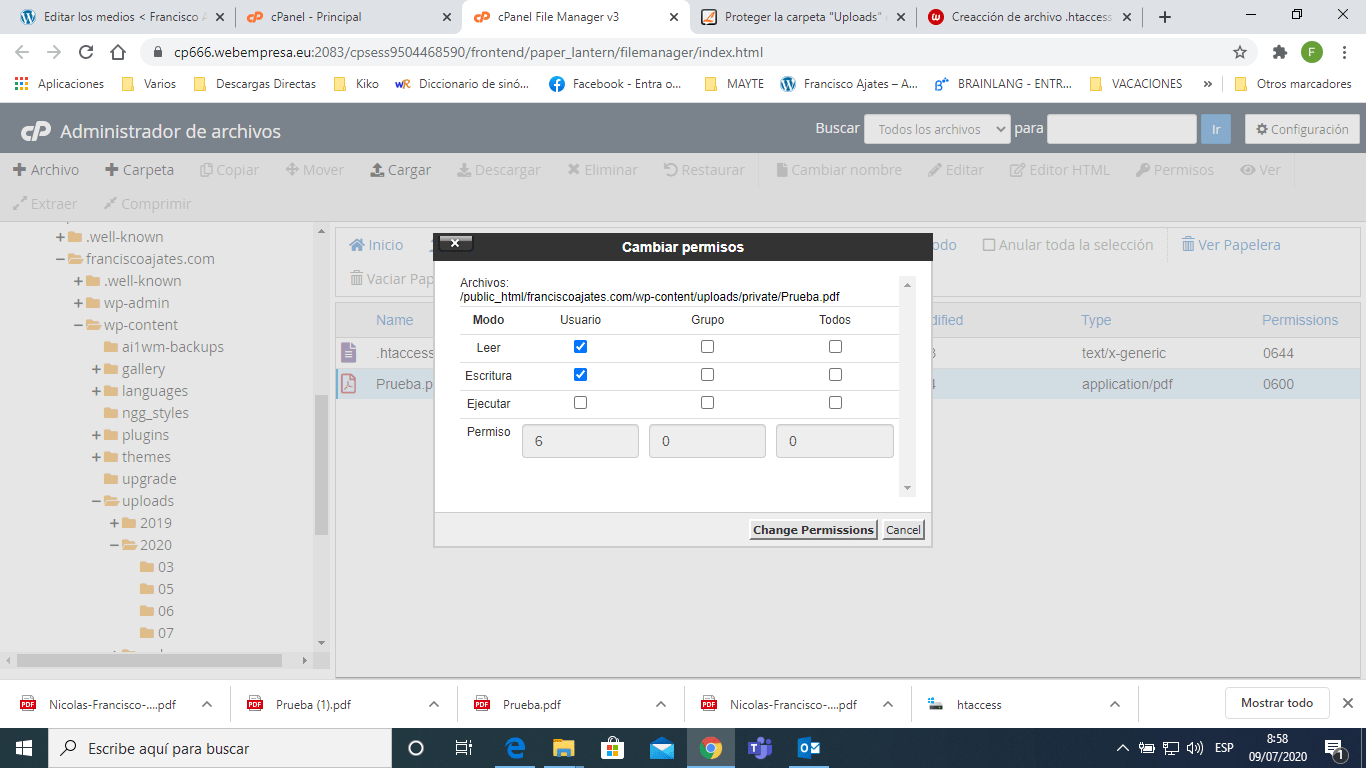

Creo que la solución pasa por darle a esos archivos una autorización 600, en lugar de 644 como tienen por defecto. He probado y WooComerce funciona, ejecuta la descarga tras pago, pero el acceso externo desde el navegador está restringido.
La duda que me queda es si,cambiando  esos permisos a esos archivos de pago puedo provocar que algo no funcione después,y por qué no funcionó el . htaccess, por si tuviese que usarlo otra vez.
Los archivos son PDF y EPUB. No quiero que nadie los pueda ver salvo si los descarga a través de WooComerce.

Sin embargo lo que comprobaste de los permisos también sería una solución válida ya que WooCommerce si puede acceder al archivo y puede generar el enlace temporal de descarga, realiza pruebas igualmente para verificar esto.

He comprobado en situación real, es decir, en la página web que tengo en marcha y con los archivos reales, y el test ha salido bien. He probado a realizar la compra como invitado en Google para descartar permisos almacenados en el caché y ha funcionado bien, así que supongo que por esa parte la solución es buena. Si el archivo es exclusivo de descarga, WooComerce puede acceder a él y generar el enlace.
