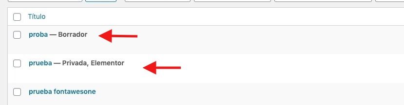

Veo que la web carga y solo tiene una entrada o página creada:
¿ Exactamente qué es lo que no puedes ver, es un articulo en concreto o alguna pagina que quieres publicar ?
Si nos adjuntas alguna captura de la entrada o pagina que quieres publicar será de ayuda
Revisa que no se encuentre en privado o pendiente o como borrador:

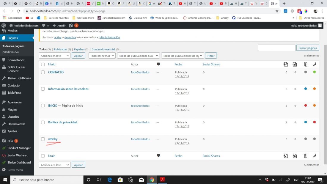

La página de ''whisky'' es una página que he intentado crear varias veces pero no se puede acceder. He creado más páginas y ocurre lo mismo. Después intento acceder y pone que no se puede encontrar la página.

Te indicara algún aviso de error ¿ En la administración de WordPress si accedes a páginas aparecen ?
Por favor adjunta una captura de las páginas que te aparecen en la sección páginas -> todas las páginas

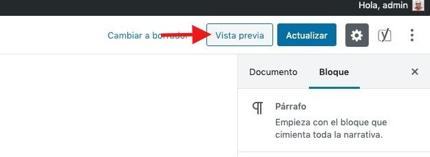

¿ Cuando creas la pagina y guardas si seleccionas Vista previa se muestra ?

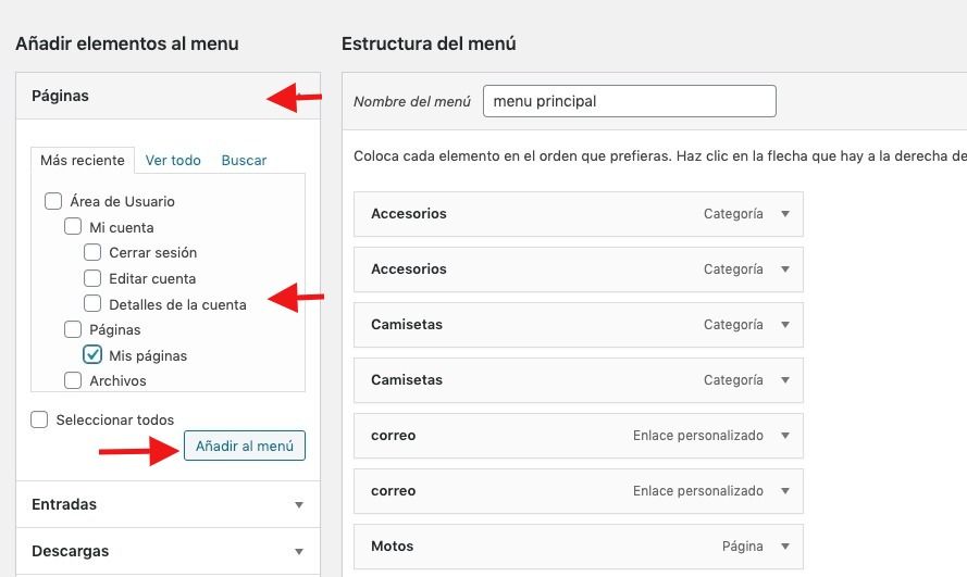

Te refieres al Front de la WEB cuando seleccionas el ITEM en el menu de la web ?
Revisa en Apariencia -> Menús a donde dirige ese item, es posible que no est enlazado a la página que creaste.
Comprueba si en la sección páginas aparece esa pagina y la añades al menú.

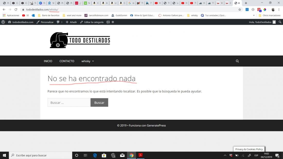

Aquí se puede ver que la pagina esta creada y el error que da.

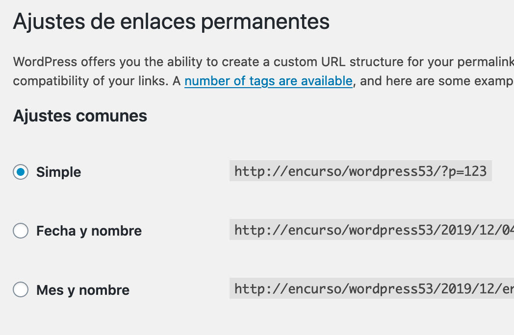

También podría ser un problema con las urls amigables, prueba guardar nuevamente las urls desde Ajustes > Enlaces Permanentes y guarda, si vez que aún no funciona prueba cambiando las urls amigables a Simple (la primera opcion) y verifica.

Si, Thrive Architect sería un plugin constructor, es decir que te ayuda a construír las páginas de manera atractiva usuando bloques o secciones
Las urls amigables son urls que no tiene parámetros, desde tu WordPress puedes comprobarlo, en el menú Ajustes > Enlaces permanentes, prueba con la primera opción y verifica si te sucede lo mismo. (Ver imagen adjunta)
Respondido : 04/12/2019 9:43 pm
Respuestas: 22
Parece que poniendo la url a tipo amigable si funciona como debe. El problema es que ese tipo de páginas no son muy atractivas (el nombre). Cuando podría volver a cambiar al otro modo?
