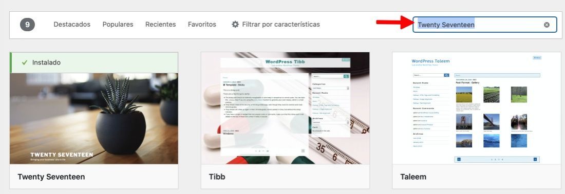

Existe una forma de recuperarlas?
.- Accede Apariencia -> temas y pulsa en " Añadir Nuevo "
.. En el buscador añade " Twenty Seventeen "
Al pasar el ratón sobre la imagen veras que muestra un botón para instalar la plantilla.
Respondido : 13/12/2019 11:25 am

Al hacer eso, lo único que ocurre es que se pone la plantilla de twenty seventeen sobre lo que ya tenía. No se crean las páginas borradas.

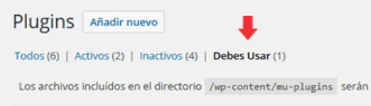

Verifica si tienes instalados mu-plugins, ver imagen adjunta (debes usar).
Si aún con todo esto sigues con problemas entonces es posible que sea algún problema del core de tu WordPress.
