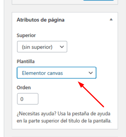

En elementor tienes una opción para no mostrar el menú en algunas paginas que selecciones, para ello ve a editar de tu pagina dentro del apartado Atributos de pagina selecciona Elementor Canvas, esto crea una pagina donde no se muestran el menú o footer de tu web.
Screenshot(40)
Verifica si con ello de funciona

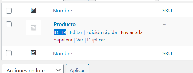

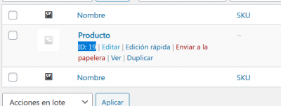

Son muchas configuraciones que debes realizar para generar toda la tienda, una forma que veo es que puedas agregar las url de tus productos en un botón y que al hacer clic te lleve directamente hasta la pagina de carrito de tu tienda.
Para ello necesitaras saber el Id de tu producto en wordpress y agregarlo en el enlace por ejemplo
 https://tudominio.com/productos/?add-to-cart=19  -> este numero es el ID que tiene tu producto en woocommerce
imagen
De esta forma si agregar un enlace parecido a el botón el sistema te llevara la pagina del carrito del tu tienda
