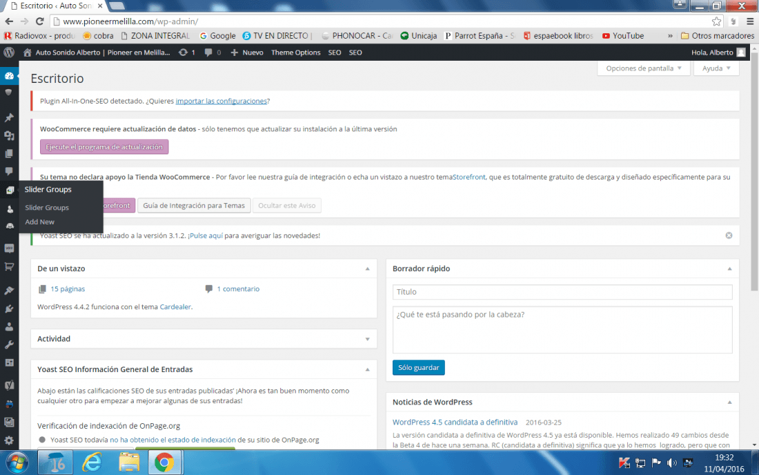

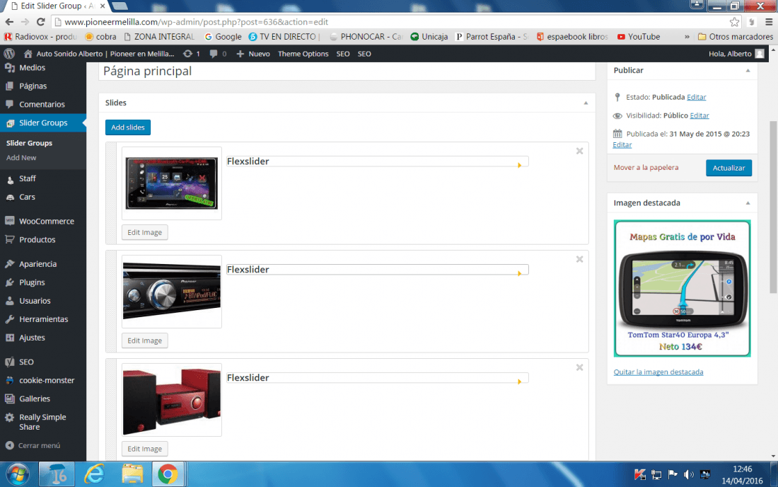

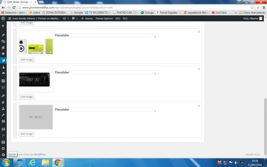

¡¡¡Necesito Ayuda!!! Buenas tardes,no se que esta ocurriendo pero no soy capaz de cambiar las imagenes del slider de mi web,no se si borre algun plugin o me hace falta instalar alguno para realizar esta tarea.Alguna vez lo hice usando la ruta que les describo: slider group(C1)-pagina principal(editar,C2)-edit imagen(C3)-cambiaba la imagen y le daba a actualizar. En este caso le doy a edit imagen subo otra imagen pero no la carga,lo que hace es dejarme en blanco el espacio. C4
Como consigo hacerlo,porque pasa esto que antes no sucedia??

Parece ser que el slider forma parte de la plantilla de origen(llamado slider groups)(captura 1)no veo manera de desistalarlo y volver a instalarlo para que no me de errores,no se que ha podido pasar para que este slider que funcionaba bien no carge nuevas imagenes o pueda crear slider nuevos.Puedo hacer algo para restaurarlo??

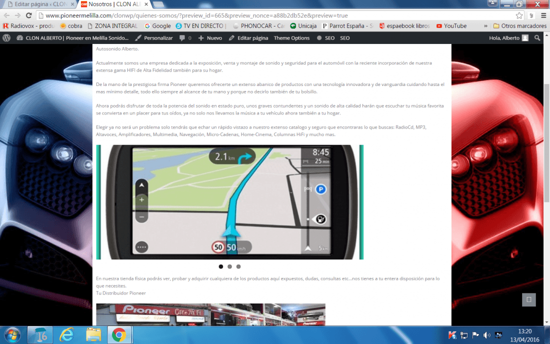

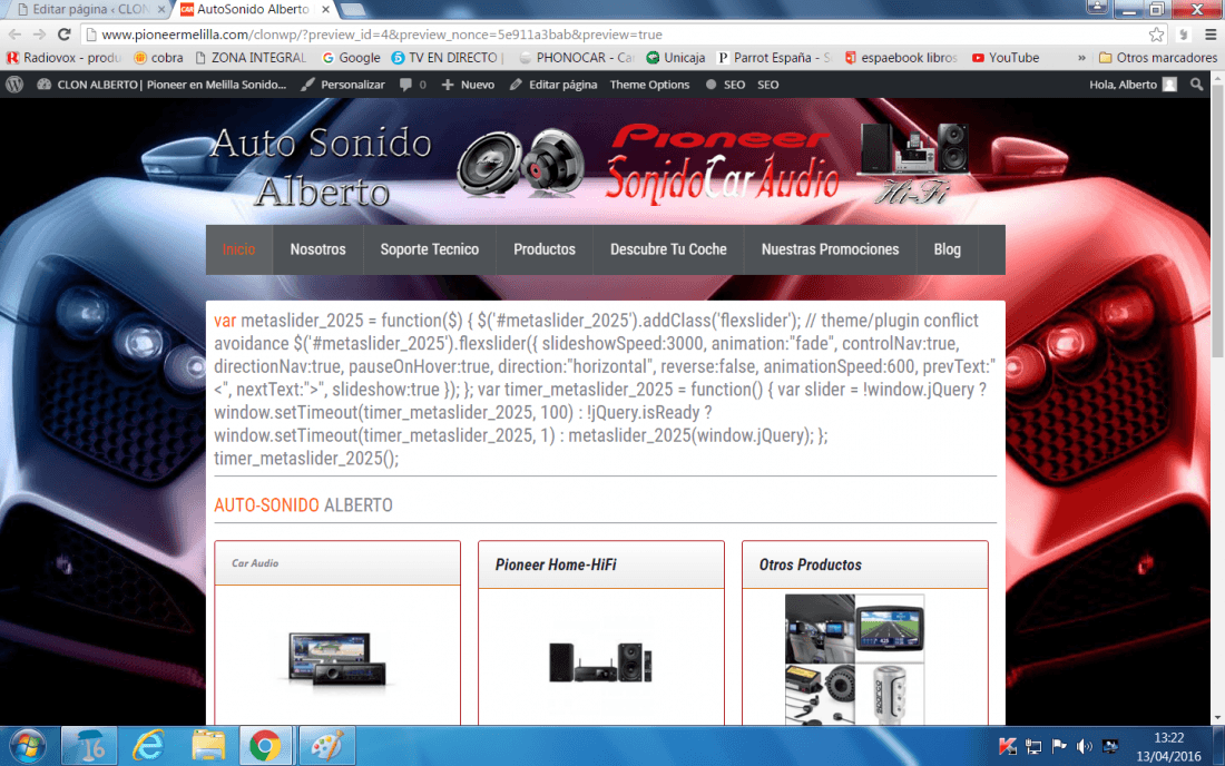

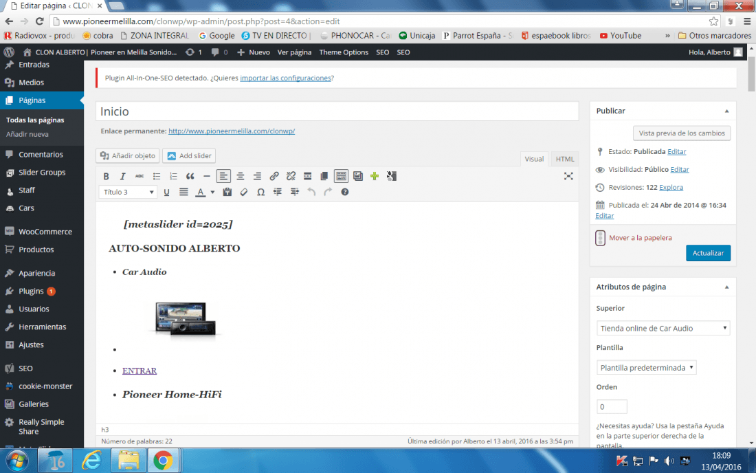

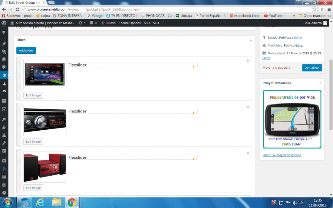

Por otra parte he bajado un plugin llamado meta slider como alternativa porque ya he probado de todo,este en las demas paginas me situa bien el slider creado(captura 2) sin embargo en la pagina inicio que es donde tengo el slider de origen que me da errores me lo presenta de esta manera(captura 3) de una manera o de otra no puedo cambiar las imagenes de mi web.

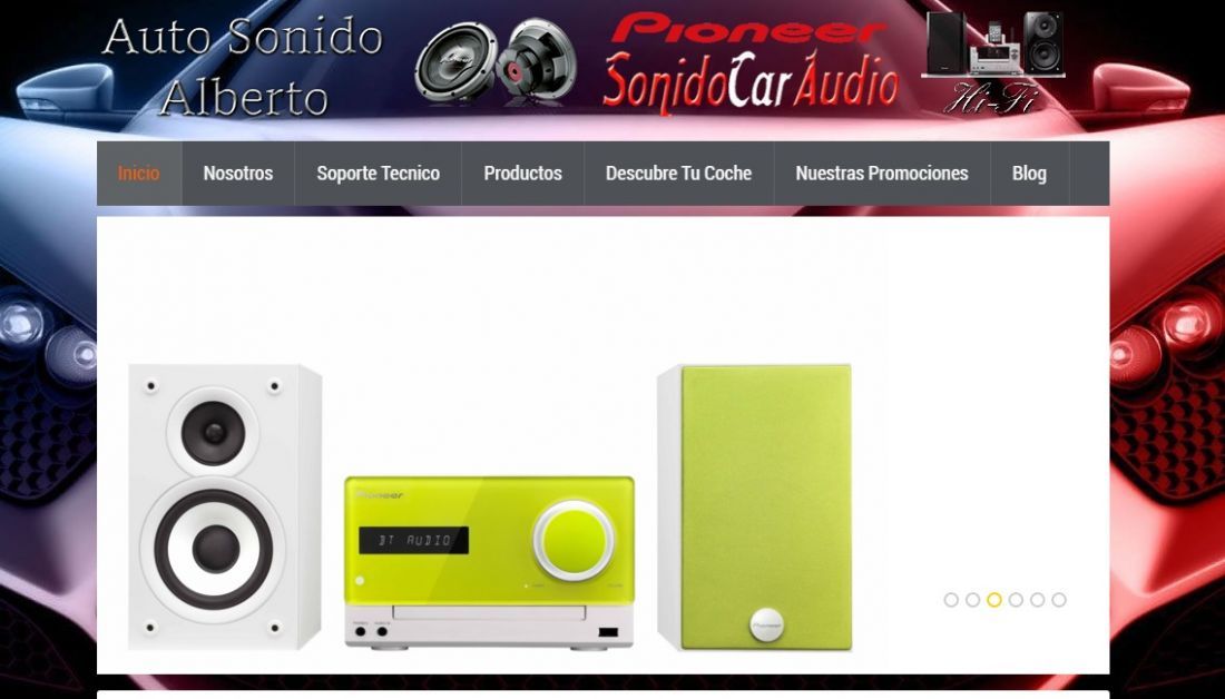

No se si lo solucionaste, esto es lo que veo yo:

en estos momentos la web clonada www.pioneermelilla.com/clonwp tiene el slider cambiado( Metaslider) si entras en tu navegador coprovaras como se ve.El objetivo es poder verla como en la web publica www.pioneermelilla.com la cual no me deja cambiar imagenes.te dejo usuario y contraseña de wordpresscopia por si lo necesitas . usuario:alberto conts: mat262799 son los mismo para la web publica pero sin clonwp

Cómo has insertado el metaslider en : Contenido solo visible a usuarios registrados
Es muy extraño ya que esta mostrando un código javascript, aunque no figura error, has instalado un plugin ? o has hecho la inserción manualmente, envíanos algunas capturas de pantalla.

En la conversacion anterior te pongo que instale el plugin Meta slider viendo que no podia solucionar el slidergroups que viene por defecto en el tema o plantilla,alli tambien te envio varias capturas para que te hagas una idea.mirate a partir de la coversacion 240771.
De todas formas te envio una captura de la insercion a traves del plugin metaslider de un slider en pagina de inicio,el resultado es el que ves en la pagina www.pioneermelilla.com/clonwp

Ok, prueba poniendo el shortcut del pluign en una página diferente del inicio para ver si hay algún conflicto ya que al parecer esta aún cargando archivos del slide que viene por defecto con el theme.

Deberías tener una opción en tu theme para deshabilitar esto, veo que se carga en la ruta :
/wp-content/themes/cardealer/extensions/cardealer/js/flexslider/
Revisa la configuración de tu plantilla, si tienes dificultades con esto envía la url desde donde descargaste tu theme para revisar las configuraciones (si es gratuita) o ver la documentación.

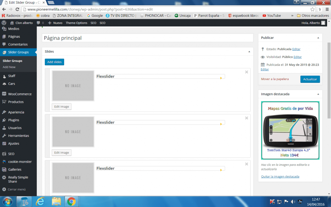

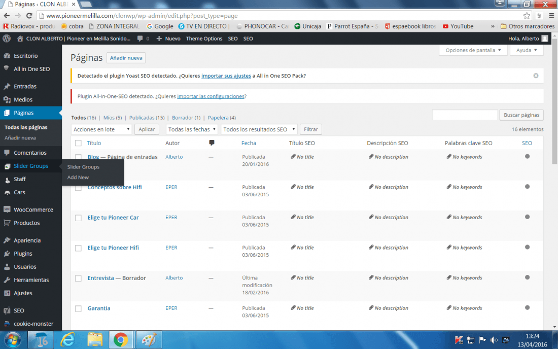

he realizado nuevamente un clon de mi web publica,me lo copia todo exactamente igual que la origen,plugin,configuracion plantilla ect.. sin embargo el apartado slidergroups (el que me da problemas)no me copia las imagenes captura 1 (web publica) capttura 2(web clonada).

Si no te pasa las imágenes en la web clonada dudo que sea por una modificación que has hecho, es posible que sea por inconsistencia en la base da datos y al pasar los datos al clon se corrige

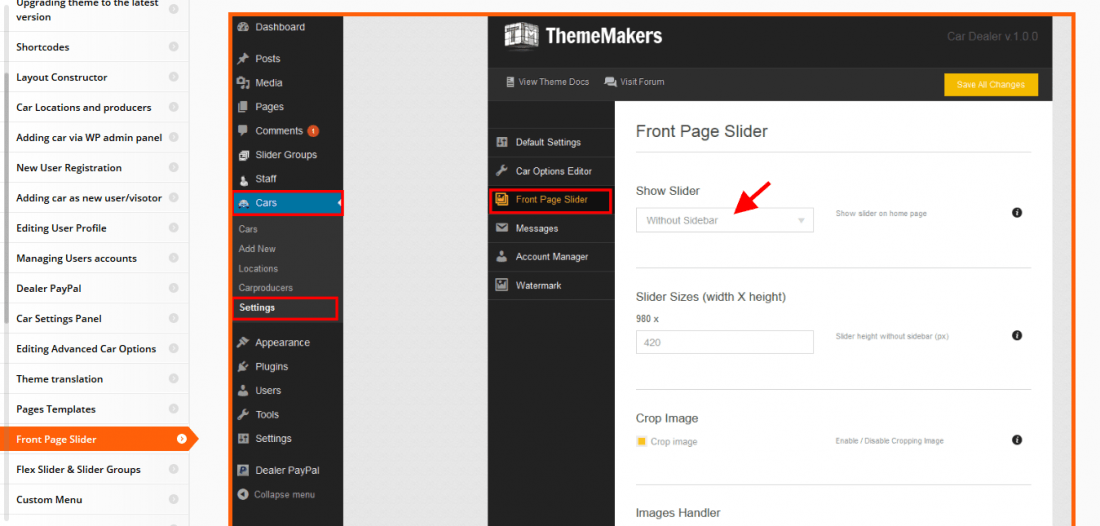

Entiendo que en el clon aún no puedes agregar la imagenes , has probado con un nuevo slide?, desde la página de inicio se puede cambiar el slider group de referencia.
Veo también que hay opciones adicionales, aunque no se si las tengas de un Front Page Slider , aqui veo que se puede deshabilitar, ver imagen adjunta.
Tu theme es de pago, sería mejor que consultes a los desarrolladores directamente por que tienes estos errores con el slide o como deshabiltarlo en caso quieras usar otro, pero la deshabilitación total, ya que asi no asignes ningún slide siguen cargando los archivos javascritp del mismo lo cual te causa conflictos con otros plugins de slide.

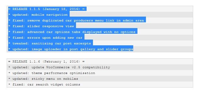

¿sería buena opcion comprar una version mas actual de este mismo tema esta disponible y supongo que al ser del mismo tema no tendria que modificar nada de la plantilla en temas diseño,widget y demas verdad?
Según veo en las especificaciones de las actualizaciones en la versión 1.1.5 de enero 2016, se solucionaron algunos problemas tanto en el slider, como en la parte responsive de la plantilla:
Supongo que si lo actualizas todo tanto WordPress como la plantilla debería funcionarte bien pero tampoco te lo puedo confirmar, ahora si tienes la licencia, siempre puedes consultar con el soporte del autor.
Sobre las modificaciones que tienes echas si no las hiciste sobre un archivo ' override ' y los realizaste sobre los archivos de estilos de la propia plantilla, al actualizarlo es fácil que pierdas las modificaciones.
