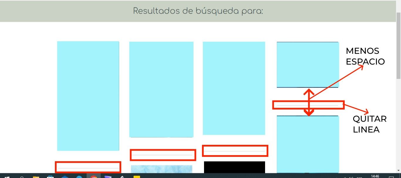

Hola! Me gustaría saber si puedo hacer una modificación en la página de búsqueda para quitar una línea y unos márgenes. Estoy intentando enviar una captura de pantalla para que se vea más claro pero es la primera vez que uso el foro y no sé si se puede o de que manera hacerlo. Espero me puedan ayudar. Gracias.

Esto es lo que me gustaría hacer. Incluso si entre las imágenes hubiera menos margen a cada lado también me gustaría. Yo lo he estado intentando pero lo que no consigo hacer es reducir el margen entre las imágenes de la fila de arriba y las de abajo.

En este caso puedes probar si el siguiente código CSS te permite modificar lo que necesitas
.blog-layout-1 {
padding-bottom: 0em;
border-bottom: 0px;
Este código debes añadirlo en el apartado de Apariencia → personalizar → CSS Adicional

Con este código me vale, pero ¿se podría quitar un poco más de margen?, o sea que las imágenes estén un poco mas juntas.

En este caso mediante CSS no veo una opción adicional para mover este espacio, por lo que es posible necesites modificar directamente el código de la plantilla. Una opción es revisar directamente dentro de las opciones de Asta pro y las modificaciones que te permita hacer, puedes ver un poco más sobre esto en su documentación oficial → Contenido solo visible a usuarios registrados
