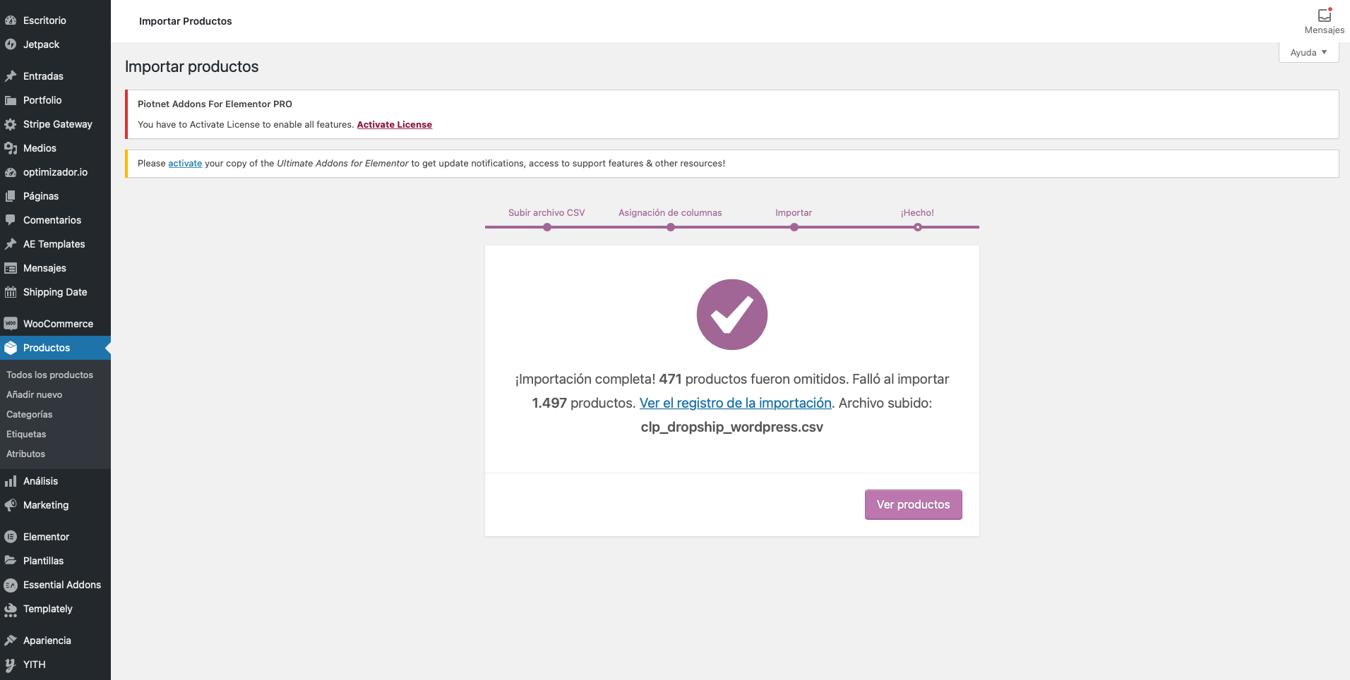

Tengo un problema con la actualización del stock a través de CSV, me explico:
Necesito actualizar diariamente mi stock mediante archivos CSV, trabajo con 2 proveedores diferentes, pues en ambos casos nunca me actualiza el stock (y se que hay variaciones porque si cojo y borro todos los artículos y vuelvo a subirlos desde 0 me aparece el stock correcto) pero si marco la casilla de que los productos con mismo ID o SKU se actualizaran, cuando termina la importación siempre me sale así:
Captura de pantalla 2021 01 26 a las 18.06.02
Unas veces me omite mas, otras dice que falla mas productos... pero siempre sale así con ambos proveedores, nunca me sale Xs productos han sido actualizados.

Para la importación de CSV utilizo el importador de Woocommerce ( Productos / importar ) los CSV son los mismos, y las columnas SKU y todo son iguales no se varia nada

He probado a hacer yo un producto y exportarlo, después editar yo el CSV y después actualizar stock con el importador y lo hace correctamente, por lo cual, supongo que será por la forma de hacer los CSV (Son productos variables) mis proveedores, lo curioso es que los 2 lo hacen igual.
¿Puede ser que necesite configurar algo o instalar algún plugin que me pueda hacer la actualización de stock correctamente adaptado a la forma de los CSV de mis proveedores?

Pareciera que, efectivamente hay un problema con el csv, comunícate con el proveedor y envíale una captura de los registros de importación dando click en Ver el registro de la importación, para que le sean visibles los productos marcados como no válidos y/o consulta con él si hay algún plugin que a él le conste que la importación se realiza correctamente.
