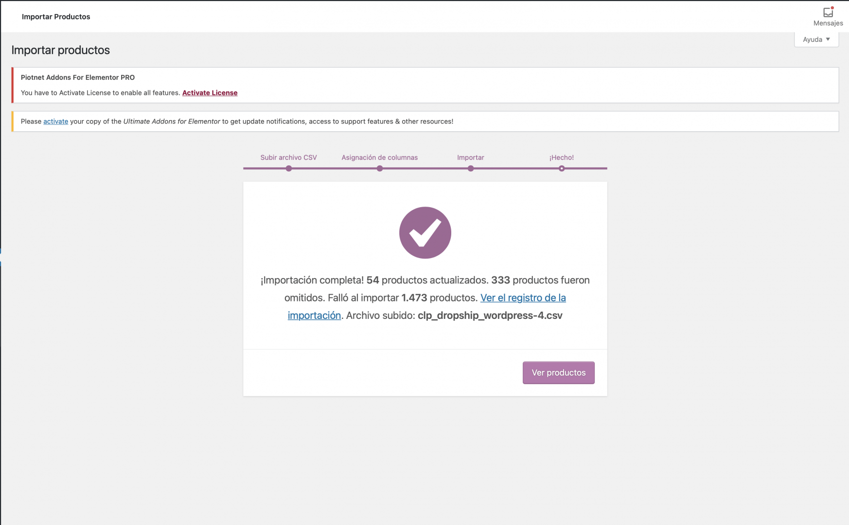

Ya he realizado la prueba, he subido el CSV y justo al terminar he vuelto a subirlo activando la casilla de actualizar y me sale así:
Captura de pantalla 2021 01 28 a las 18.22.25
 Es un poco raro la verdad, es el mismo CSV y sin modificar absolutamente nada, por otro lado, el proveedor no sabe darme respuesta a ese problema.

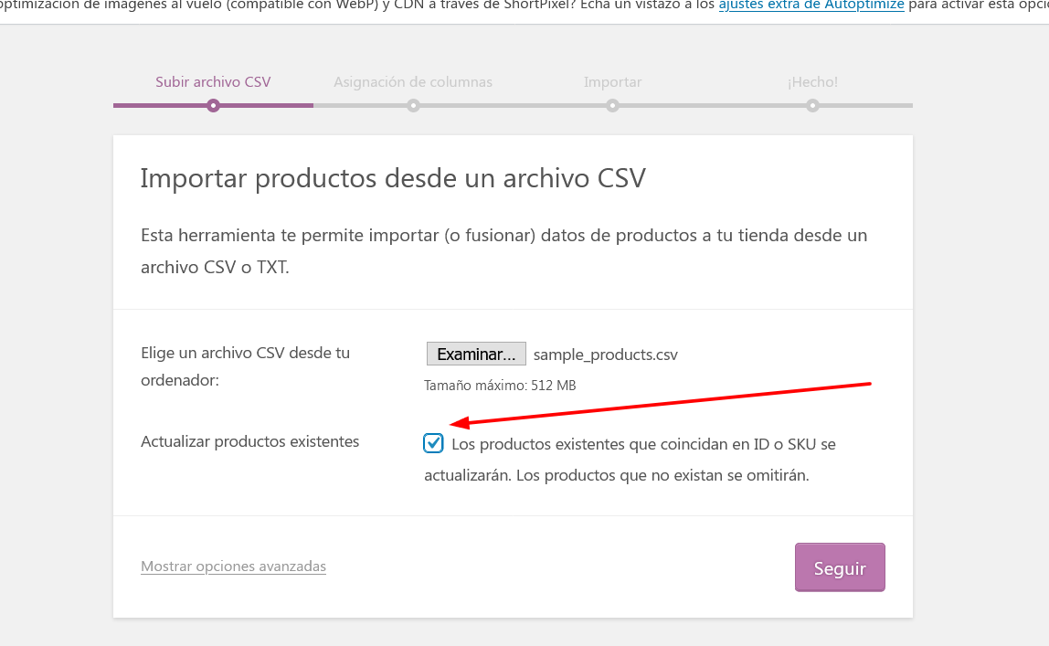

Disculpa al subir el producto desde el CSV estas seleccionando la opción para actualizar? veo que el mensaje indica se omitieron 333 esto usualmente sucede porque no se selecciona esta opción

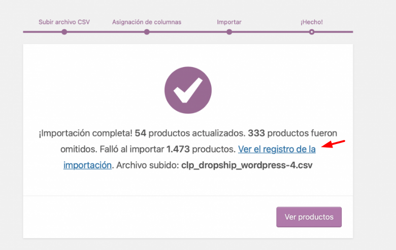

De igual forma verifica la opción de ver registro de importación y comprueba cual error esta mostrando

Siempre deberías marcar la casilla para actualizar, ya que son productos existentes.
Si desde el inicio marcas actualizar , no te reporta que haya actualizado nada?

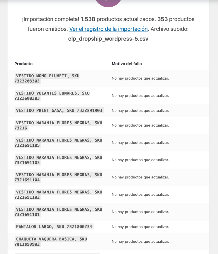

He hecho lo que comentas, volver a actualizar pero sin activar la casilla ID y esto es lo que sale:
Captura de pantalla 2021 01 28 a las 20.12.42
Dice que 1538 productos actualizados, pero realmente no hay nada que actualizar, no se si será normal que diga eso, y luego el motivo de fallos en todos dice lo mismo, no hay productos que actualizar (eso estaría bien supongo, puesto que no hay nada que actualizar)
¿Me funcionará bien así?
Respondido : 28/01/2021 7:15 pm

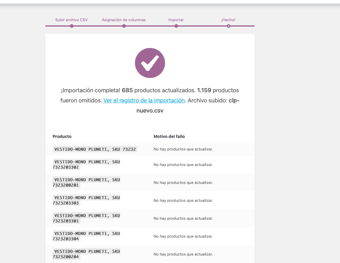

He creado un nuevo sitio web de pruebas y he realizado la prueba de subir el primer CSV (uno antiguo) sin importar el ID y luego actualizarlo sin importar tampoco el ID (para que actualice solo por SKU) y parece que bien
Captura de pantalla 2021 01 30 a las 11.28.05
¿Puede que funcione entonces haciéndolo a sí?
