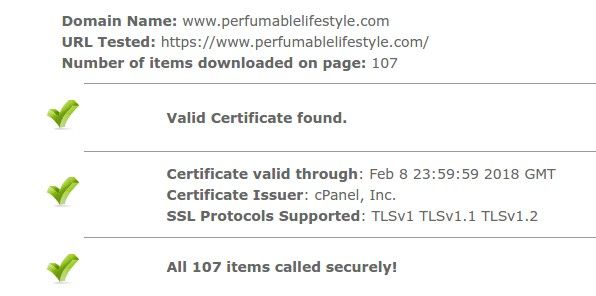

En el control del padlock nos sale lo siguiente:

Ahora he vuelto a pasar el control del padlock y parece que todo está bien:
Valid Certificate found.
Certificate valid through: Feb 8 23:59:59 2018 GMT
Certificate Issuer: cPanel, Inc.
SSL Protocols Supported: TLSv1 TLSv1.1 TLSv1.2
All 107 items called securely
¿Se os ocurre qué puede ser o como solucionarlo?

Efectivamente el control no da ningún problema de contenido mixto, pero parece que cierto desajuste sigue existiendo. Cuando hice el control por primera vez, al inicio de todo, me indicó lo siguiente:
Total number of items: 107
Number of insecure items: 3
Insecure URL: www.perfumablelifestyle.com/wp-content/plugins/gantry/js/mootools.js?scu_version=7
Found in: www.perfumablelifestyle.com/
Insecure URL: www.perfumablelifestyle.com/wp-content/plugins/gantry/widgets/gantrymenu/themes/default/js/rokmediaqueries.js?scu_version=7
Insecure URL: www.perfumablelifestyle.com/wp-content/plugins/gantry/widgets/gantrymenu/themes/default/js/responsive.js?scu_version=7
¿Qué tendría que hacer para corregir directamente los elementos que se mostraban inseguros, como comentabais en vuestra última respuesta? Estoy tratando de encontrar la manera de que se vuelva a entrar en móviles siempre "limpiamente" en todas las páginas.

He realizado pruebas varias con la web y no veo que me esté cargando contenidos inseguros (con http).
En la página https://www.whynopadlock.com no detecta nada y navegando por la web tampoco veo que me salga ninguna alerta.
