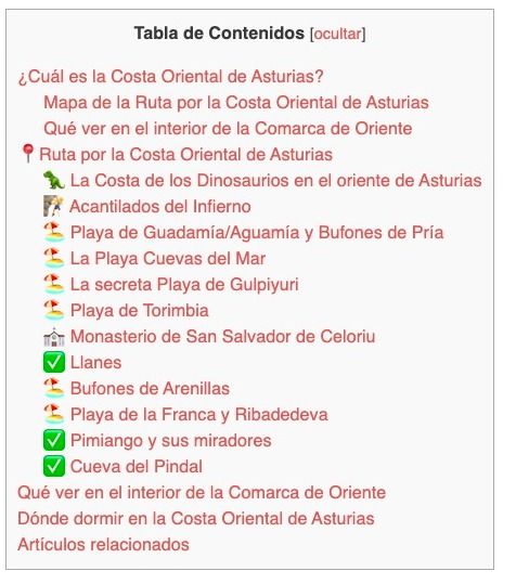

Disculpa he abierto el enlace que nos compartes en Mozilla, Edge y Chrome y en todo he logrado ver los iconos que la entrada. Verifica abrir tu sitio web en incognito y comprueba si logras ver los iconos de forma correcta, si es así borra la cache de tu navegador y comprueba si ya tu sitio web logras verlo de forma correcta
Screenshot(5)
De igual forma si no son estos iconos los que mencionas envíanos una capturas de cuales no logras visualizar de esta forma podemos verificar con mayor detalle

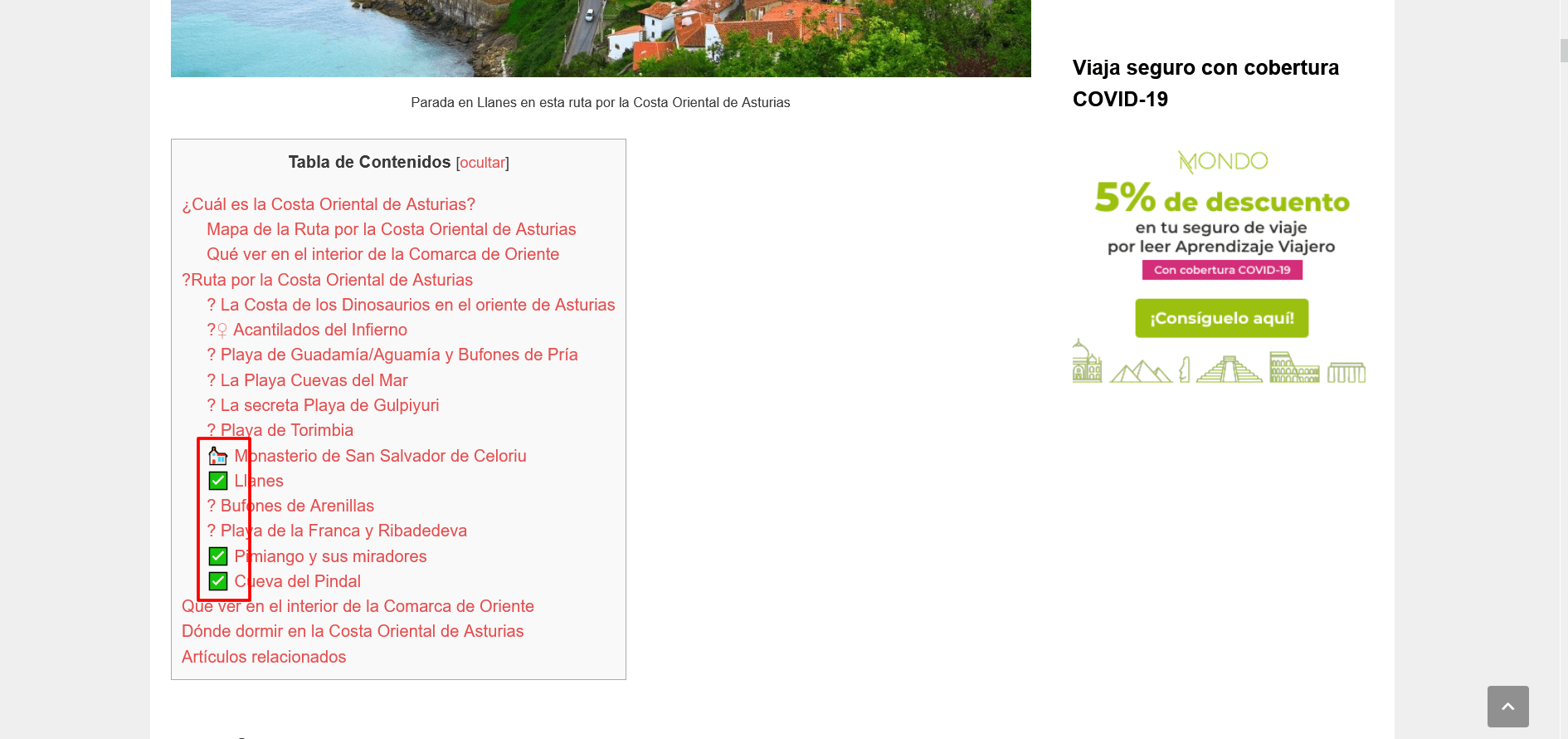

Hola Karen, algunos iconos sí se ven pero la mayoría no. En la captura que me has enviado verás que hay muchos signos de interrogación que sustituyen a emojis (en el mismo recuadro rojo que has compartido hay varios). Lo que no entiendo es por qué tras el traslado algunos iconos se ven y otros no...estoy buscando en internet y encuentro varios motivos/soluciones, pero no tengo unos conocimientos tan técnicos. Lo único que he llegado a ver es que en mi wp-config.php aparece como define('DB_CHARSET', 'utf8mb4').

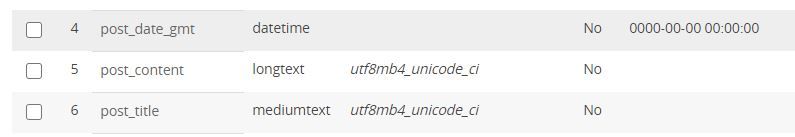

Acabo de comprobarlo y el campo post_content dentro de wp_posts está efectivamente como
utf8mb4_unicode_ci
Adjunto captura de pantalla.
Capture
