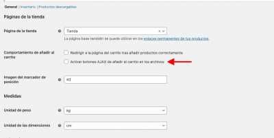

Realiza estos pasos:
.- Accede a WooCommerce -> configuración -> Productos y desactiva al opción " Activar botones AJAX de añadir al carrito en los archivos "
screenshot joomlero cp95.webjoomla.es 2021.02.09 16 12 41
