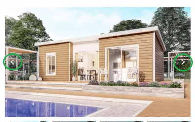

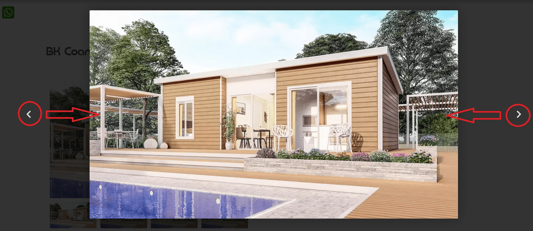

Hay un slider con varias fotos (están repetidas porque son pruebas), que contiene dos cursores en los extremos para cambiar de una imagen a otra. Ver captura a continuación:

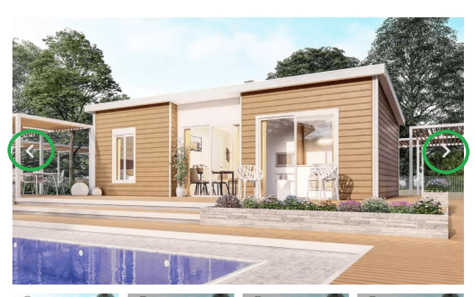

Al hacer click sobre la imagen central, aparece una nueva ventana con la imagen ampliada. La cuestión "estética" que me han pedido es que los dos cursores aparezcan también dentro de la imagen en los bordes y no fuera de ella en los extremos. La idea sería conseguir desplazarlos hacia "adentro" de tal forma que quedaran así:
 ¿Es posible o afectaría el cambio de posición al cambiar de resolución o usar móvil?.

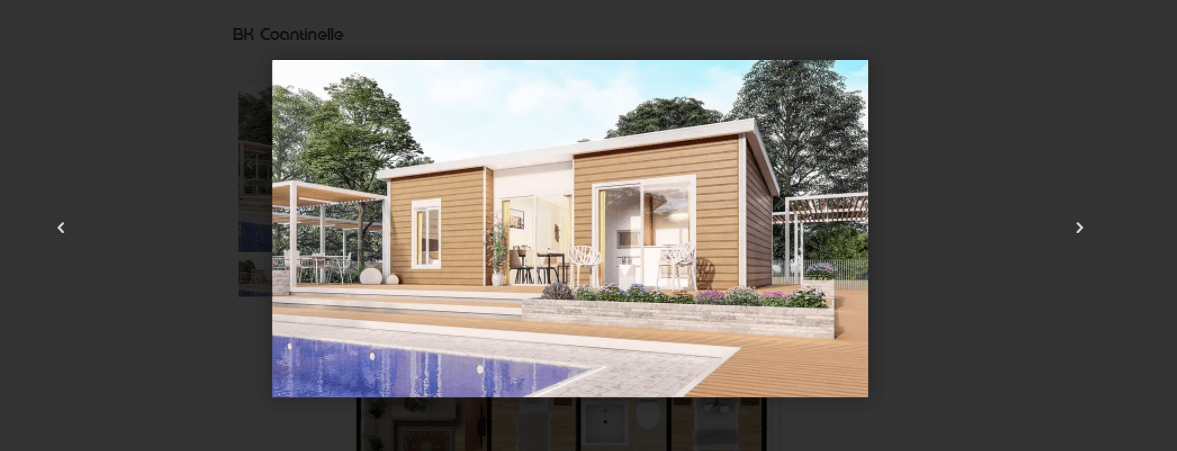

En cuanto a la solución propuesta, capto la idea, pero tiene el inconveniente anterior: las flechas no aparecen siempre en los bordes sino en algún lugar cercano y en otras resoluciones incluso siguen fuera (captura):

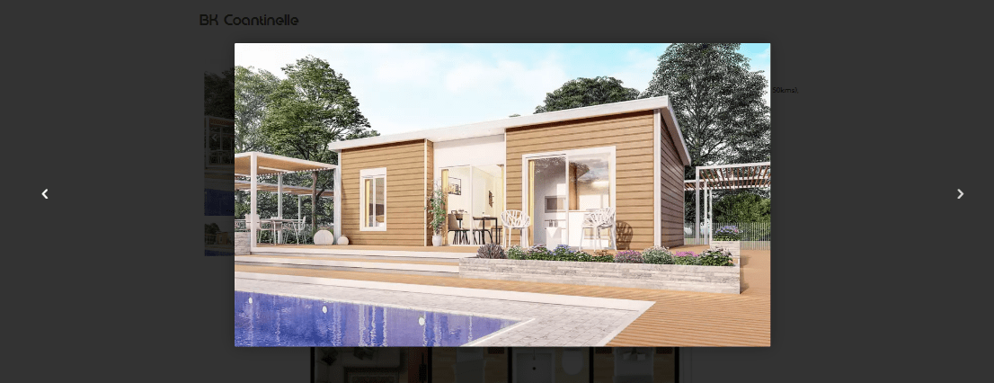

Caso 1 (resolución 1920). Ideal, funciona perfectamente:

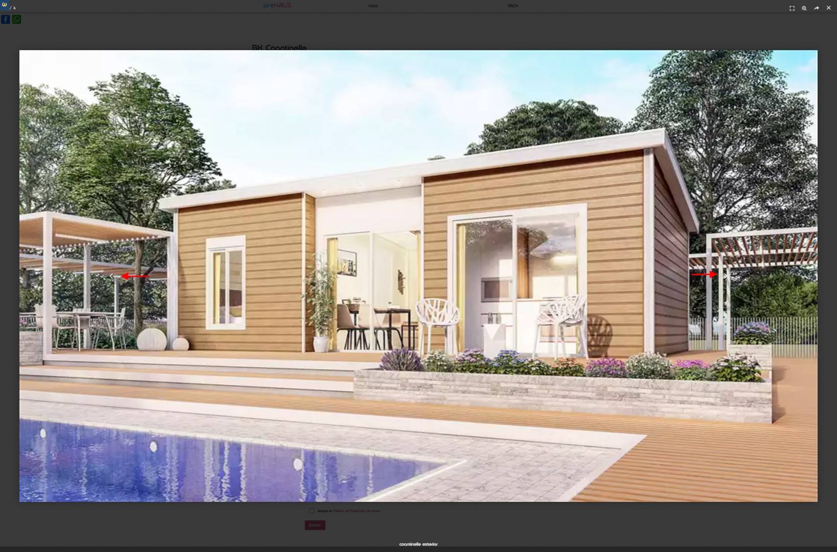

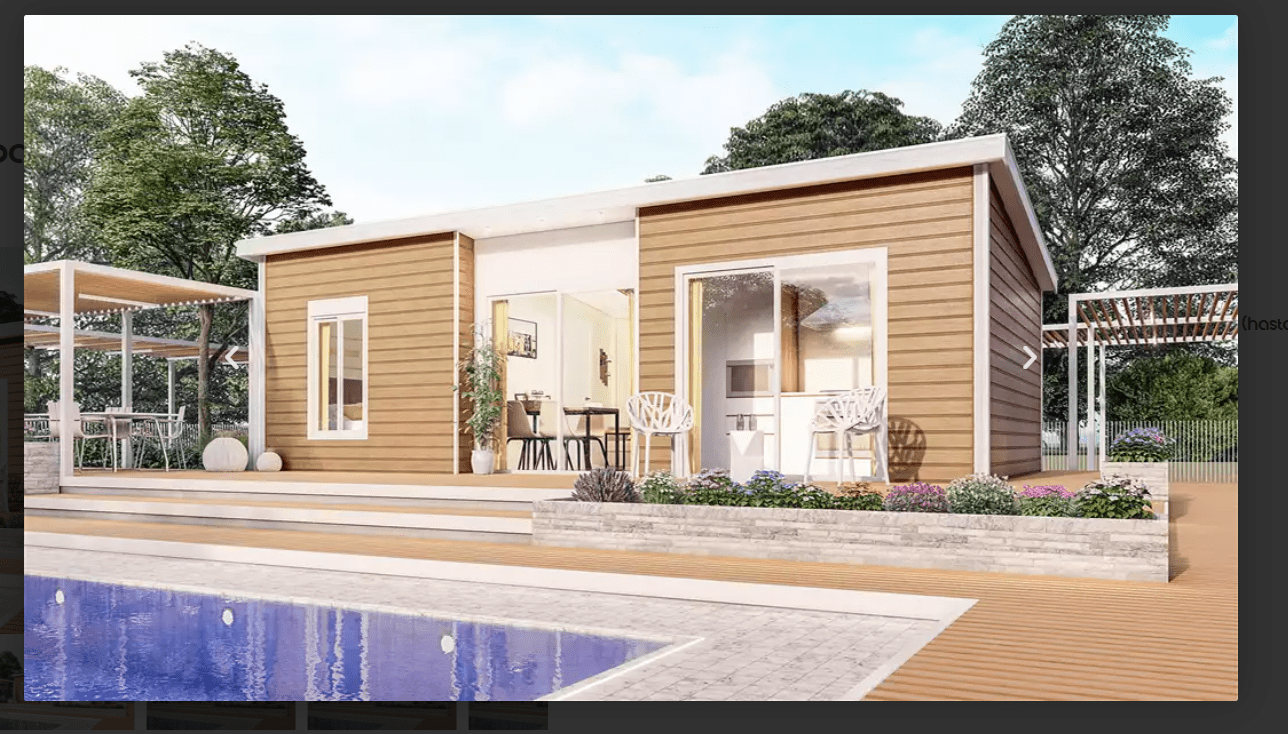

Caso 2 (monitor externo, resolución 2560). Las flechas quedan fuera de la imagen:

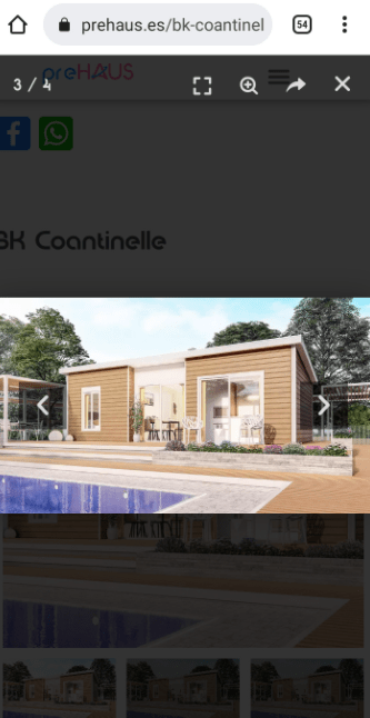

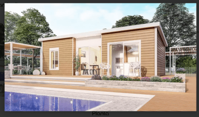

Caso 3 (Tablet). Flechas muy al interior de la imagen:
Caso 4 (Móvil). Igualmente quedan también hacia el interior e la imagen:
Curiosamente, sin añadir ningún css, en el móvil las flechas sí quedan en los bordes de la imagen.
Como me comentabas, consulté ayer la cuestión con Elementor y me han contestado que pertenece a las opciones del lightbox genérico de Elementor, y la forma de cambiar el tamaño de la flecha, color, su fondo... etc, pero que no existe como opción la posibilidad de cambiarlas de lugar, por lo que deduzco que la única forma sería intentándolo como hasta ahora. Aunque ya lo comienzo a descartar la posibilidad...

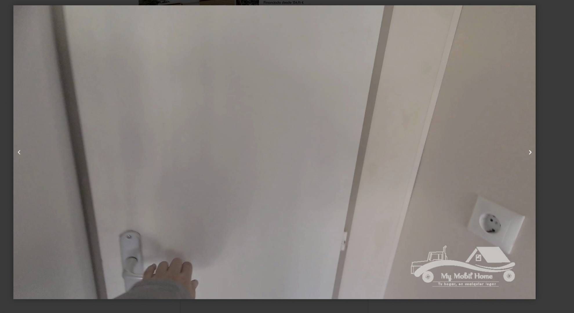

El problema es el tamaño de la imagen, por ejemplo si ves el video que tiene un tamaño mas grande veras que los iconos se ajustan:
screenshot www.prehaus.es 2022.03.04 12 23 38
Los Iconos se ajustan al contenedor.
Por ejemplo si le digo que quiero que la imagen tenga un ancho del 100% los iconos se encuentran dentro de la imagen:
screenshot www.prehaus.es 2022.03.04 12 27 02
Lo que tienes que hacer es subir la imagen con unas dimensiones superiores por ejemplo 2600px.
Respondido : 04/03/2022 11:30 am

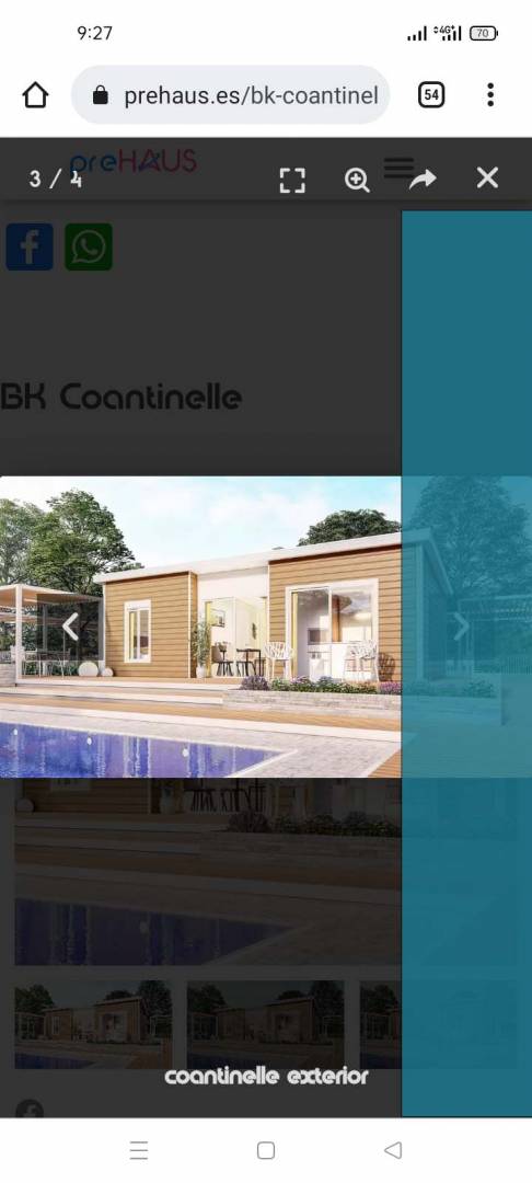

Resuelto el tema me queda una pequeña duda, por rizar el rizo, y es en la versión móvil. Al hacer click en las flechas aparece una línea vertical azul que ocupa toda la pantalla durante un segundo.
Siento no poder adjuntar una captura real, dura apenas un instante y no consigo capturar la pantalla del móvil para incluirla aquí, pero más o menos se ve así (con photoshop):
imagen movil
¿se puede hacer transparente o eliminarla?.
A ver si esta vez la cuestión es mucho más simple y no os complico demasiado.
Respondido : 04/03/2022 12:39 pm
Hola Daniel,
En este caso no veo alguna regla CSS que permita modificar el color, ya que este elementor parece ser el área de clic que se añade en móvil, puedes verificar si dentro del constructor elementor te permite modificarlo, ya que por CSS no se muestra donde se añade
Respondido : 04/03/2022 2:14 pm

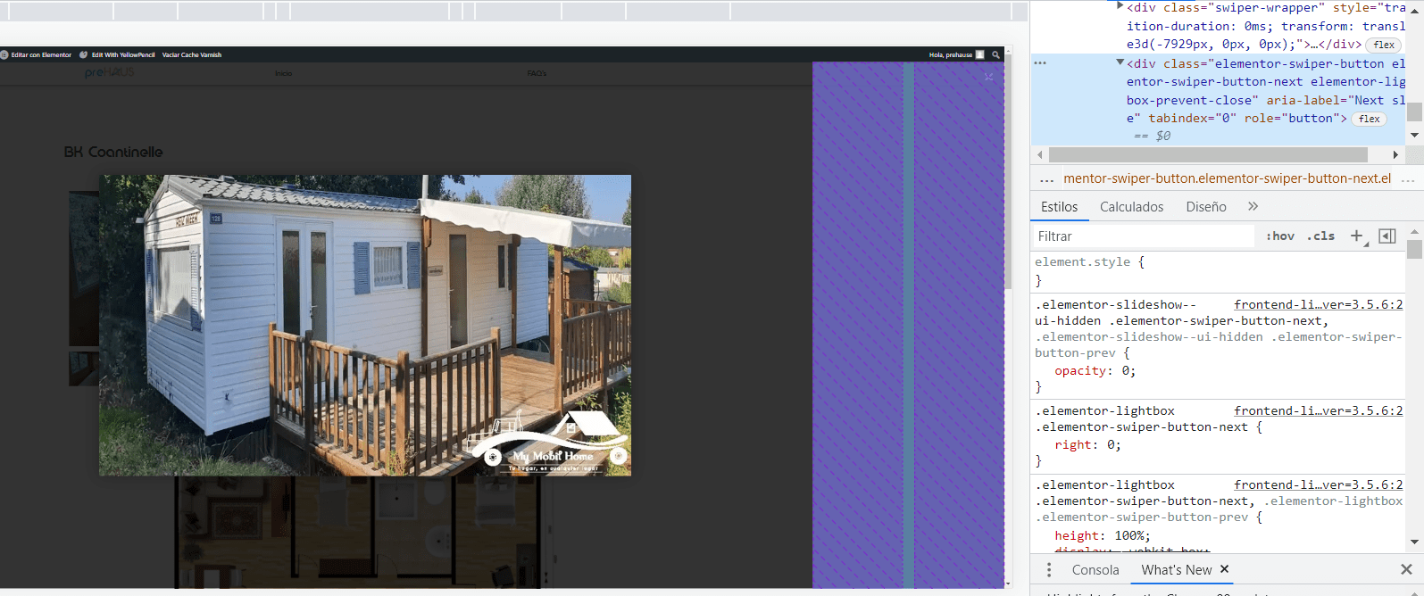

Por si te sirviera de referencia, he conseguido reproducirlo en el pc para intentar averiguar algo más, captura a continuación:
Parece que la clase es "elementor-swiper-button elementor-swiper-button-next elementor-lightbox-prevent-close", pero no consigo modificar o anular algo que resulte efectivo. En Elementor tampoco he conseguido encontrar algo que elimine el efecto, incluso desactivando las flechas.

Es correcto, pero esto es algo que puede estar siendo añadido por el navegador, actualmente no veo alguna regla que añada una opacidad para el hover. Tampoco veo que se muestre en móvil, te envió una captura sobre lo que veo desde mi móvil
