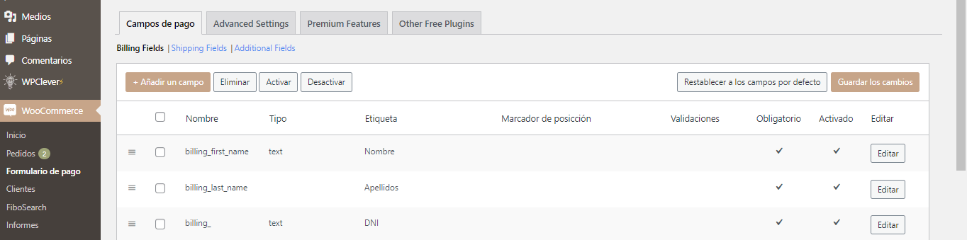

Estoy intentando que salga el DNI de los clientes en las facturas y no lo consigo...Espero que me podáis echar una mano.
He añadido el campo de DNI como obligatorio  con el plugin Checkout Field Editor for Woocommerce y el DNI ya aparece en los pedidos e emails.  Pero no queda reflejado en las facturas.
He mirado en los ajustes de Woocommerce PDF Invoices & packing Slips pero no encuentro ninguna opción para ello. Cómo lo puedo configurar entonces?

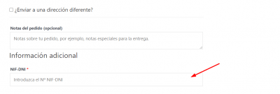

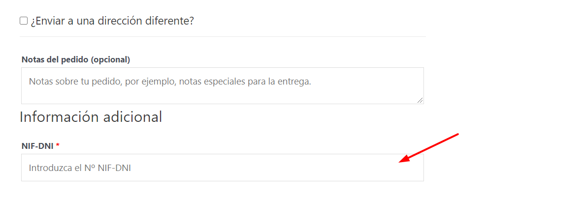

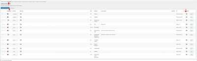

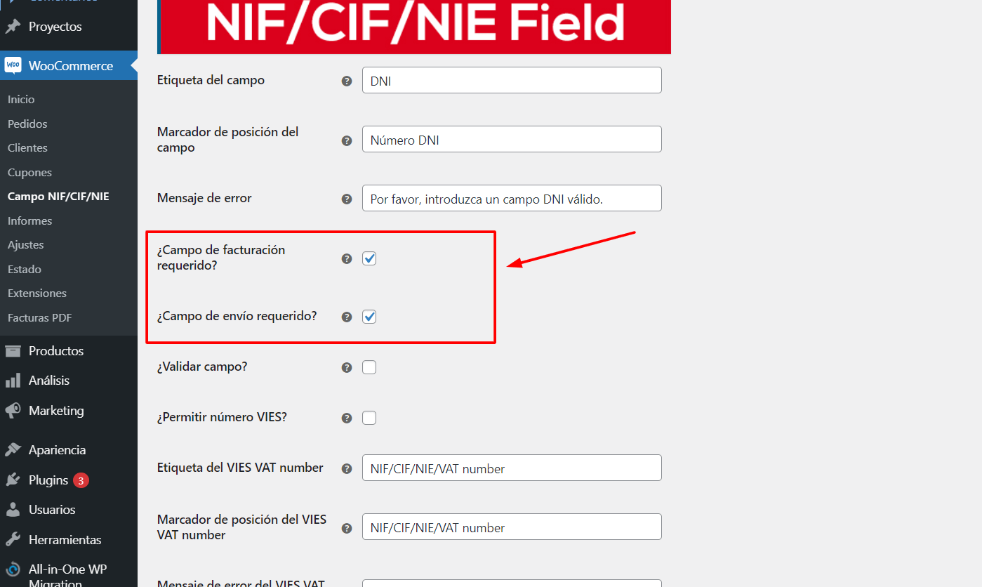

Hola Olga,
En este caso añadirlo con algún plugin lo primero es usar el siguiente plugin para añadir la opción de DNI en tu tienda -> https://wordpress.org/plugins/wc-apg-nifcifnie-field/
Una vez lo instalas debes ir a sus opciones de configuración en WooCommerce -> campo NIF/CIF/NIE marcarlo de la siguiente forma
Screenshot   2022 02 04T141441.497
Esto lo que mostrará es el campo de DNI en tu formulario de compra

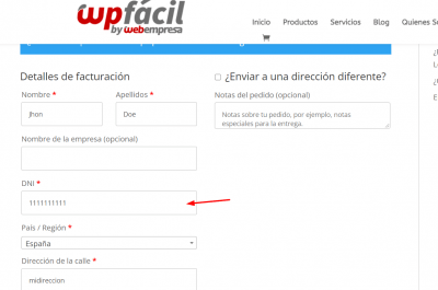

Screenshot   2022 02 04T141540.415

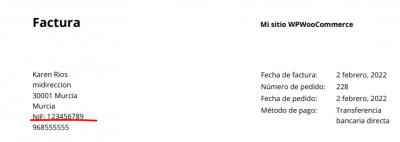

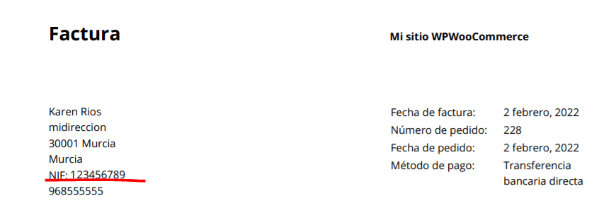

Al tener todas las opciones configuradas cuando imprimas una factura con el plugin de Woocommerce PDF Invoices & Packing Slips este se mostrara en los datos de tu factura
Screenshot   2022 02 04T141654.395
Ten en cuenta que si usas este plugin necesitas desactivar el campo DNI que anteriormente añadiste con el plugin de Checkout Field Editor for Woocommerce
Verifica si con esto logras configurar lo que necesitas
Respondido : 04/02/2022 6:18 pm

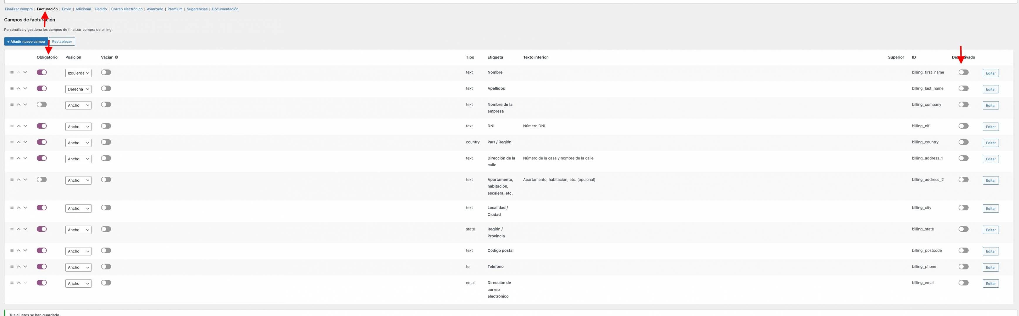

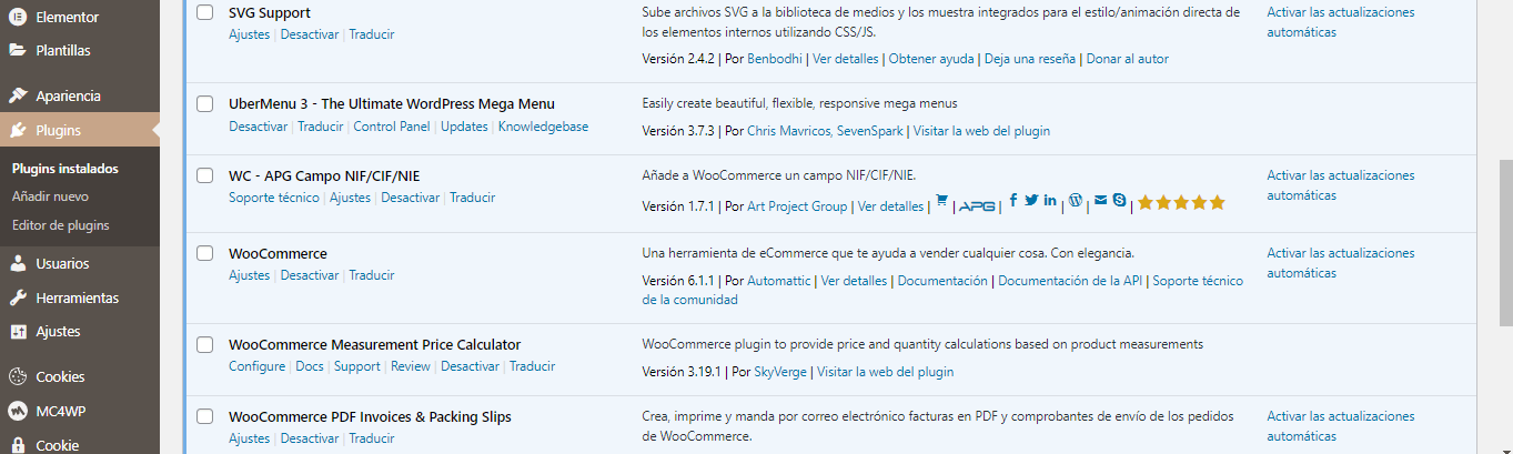

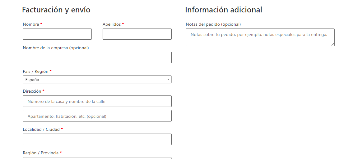

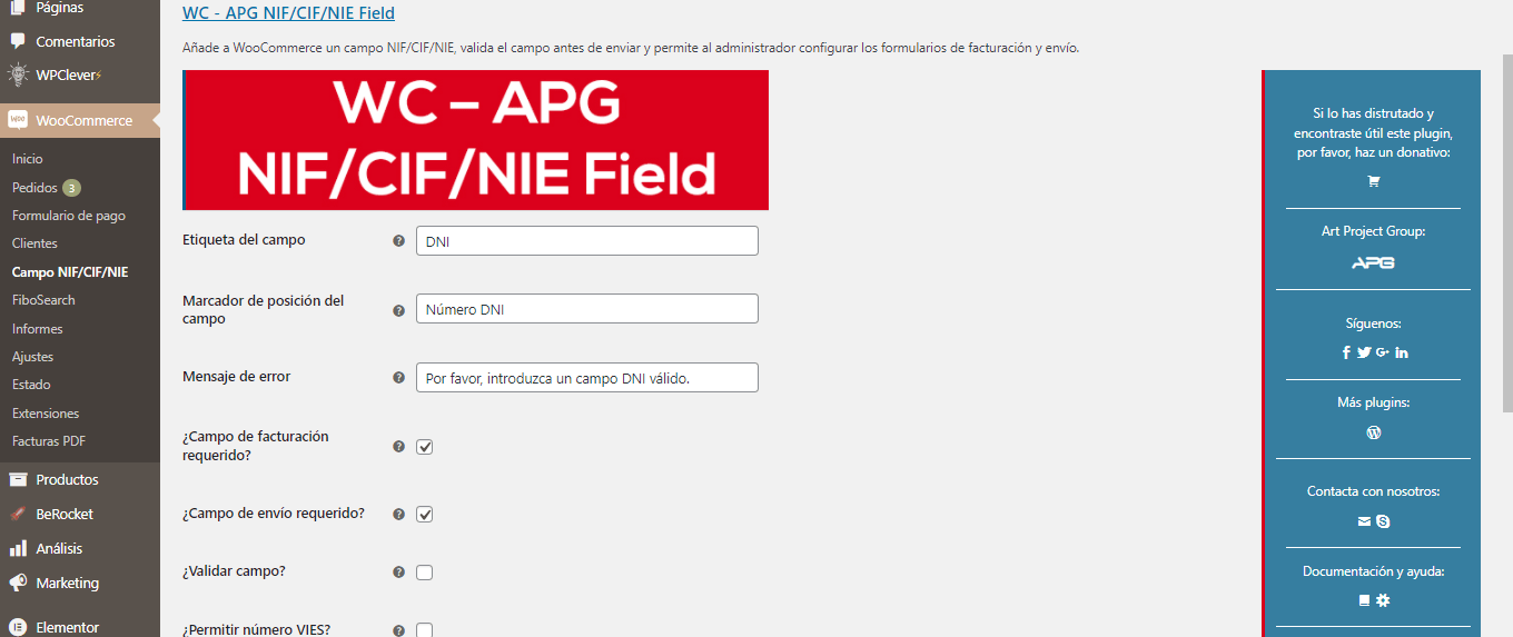

 OLGA
Respuestas: 11
Hola Karen!
Eliminé el campo de DNI q había añadido con anterioridad. Después instalé el plugin Wc-APG NIF/CIF/nie, lo configuré y el campo no aparece por ningún sitio...no entiendo porqué.
Captura de pantalla (14)
Captura de pantalla (15)
Captura de pantalla (16)
Un saludo,
Olga

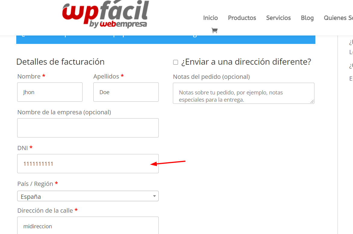

Hola Olga.
Ok, instala el siguiente plugin:
-> https://es.wordpress.org/plugins/woocommerce-checkout-manager/
Solo tienes que activarlo.
Si quieres ver mas opciones del plugin:
.- Accede a WooCommerce -> Ajustes -> finalizar compra -> facturación:
Puedes indicarle los campos que quieres que muestre, hacerlo obligatorios, etc....
screenshot mary52.webempresa.eu 2022.02.05 13 25 54
Espero que con esto se solucione, de no ser así por favor indicalo para que podamos seguir ayudándote.
Respondido : 05/02/2022 12:27 pm
 OLGA
Respuestas: 11
Hola Pepe,
Graciaspor tu respuesta. He instalado el plugin Woocommerce Checkout manager y he podido añadir el campo del DNI. Pero tengo el mismo problema que cuando lo hice con el plugin Checkout Field Editor for Woocommerce, q no sale reflejado en las facturas.
Un saludo!
Respondido : 05/02/2022 7:59 pm
Respuestas: 6937

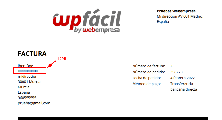

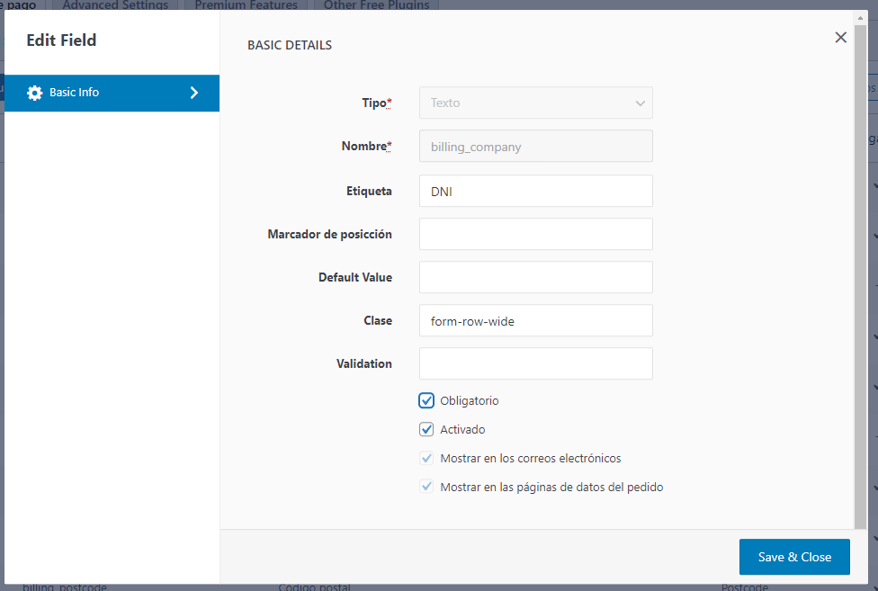

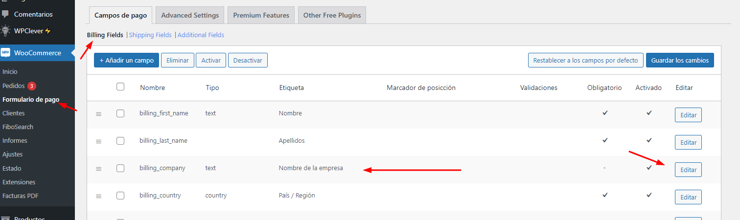

Que tal Olga,
Lamentablemente los plugins recomendados anteriormente si no incluyen el campo extra por default va a ser necesario añadirlos por alternativas vía código como ya te sugirió en mensajes anteriores mi compañera sin embargo si lo que deseas es una solución rápida podemos disponer de los campos existentes.
Por ejemplo si el campo de "Nombre de la empresa" es Opcional y es irrelevante para ti podemos modificarlo para que cumpla su función como nuevo campo de DNI.
Para ello vamos a utilizar el plugin que ya tienes instalado de Checkout Field Editor for Woocommerce, desactivemos los utilizados anteriormente para evitar conflictos, luego vamos a las opciones de los campos y modificaremos la etiqueta del campo "Nombre de la empresa"
Recordamos hacerlo Obligatorio y guardamos cambios
De esta forma estarás capturando la información y debería de aparecer referenciado en la factura en PDF justo debajo del nombre
Cuéntanos si esta solución es viable, Saludos!
Respondido : 05/02/2022 9:03 pm

Hola!
Al final cambié el campo "nombre de empresa" por DNI como me dijisteis y solucionado! Ya sale en las facturas.
Muchas gracias por vuestra ayuda!
