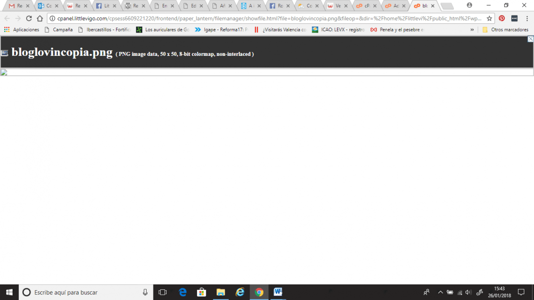

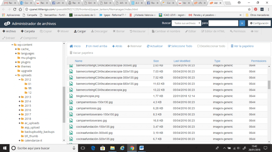

Gracias por la respuesta Pablo, la verdad es que ningún plugin de ese tipo me serviría, puesto que muchas de las entradas todavía están activas, es decir, se están utilizando, lo que quiero es borrar las imágenes de esas entradas (aunque solamente quede el texto) pero como digo no puedo hacerlo desde la biblioteca de wordpress porque no aparecen.
He encontrado por fin todas las fotos en Cpanel, sin embargo no me deja verlas, ¿habría algún modo de hacerlo?
Respondido : 26/01/2018 3:50 pm
Desde el administrador de archivos de cPanel, cuando das a la opción de ver realmente se muestra el código fuente, por lo que no te servirá para ver las imágenes. En su lugar, puedes abrirlas en el navegador con el dominio de la web y la ruta donde está localizada la imagen. Por ejemplo. así:
Una cosa que se puede hacer con el plugin que te comentaba o con otros plugins del mismo tipo sería que eliminaras las imagen de la entrada. A continuación, si esa imagen no se está usando en otra entrada, el plugin sí que podría eliminarla de la biblioteca, aunque con este sistema tendrías que ir borrando las imágenes de las entradas una a una.
