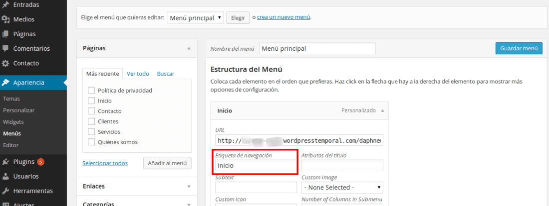

En el escritorio, en el menú que ves en la parte izquierda ve a Apariencia->Menús
Ahí selecciona el menú a editar. Haz click en la flecha que hay a la derecha del elemento para mostrar más opciones de configuración y ahi poder modificar los titulos.
Te pongo una captura de pantalla para que lo veas mas claro.

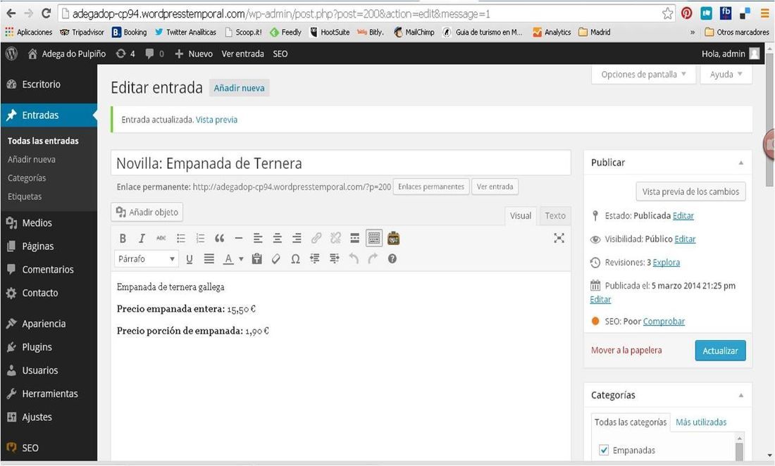

Además las entradas que estoy escribiendo aunque les digo que me lo ponga en la categoría empanadas no me aparecen dónde debo decirle que salgan?

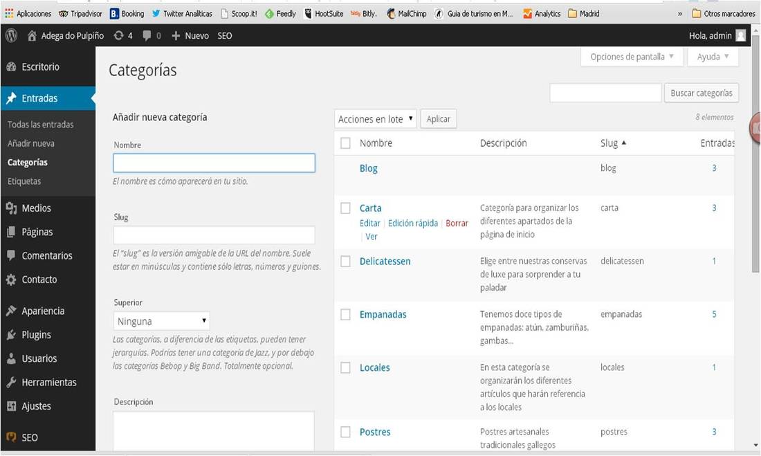

Para modificar las categorías (pizzas, parrillas...) debes ir al menú de la izquierda y ahi a Entradas->Categorías y puedes editar las existentes, añadir nuevas y eliminar.

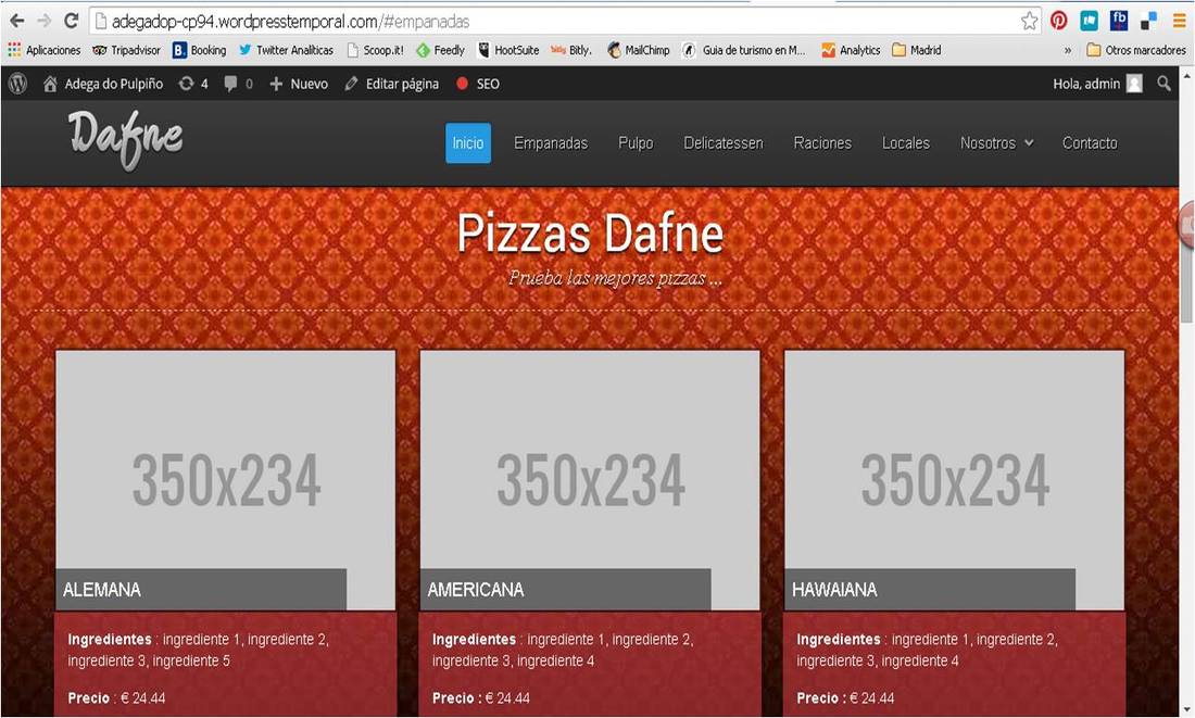

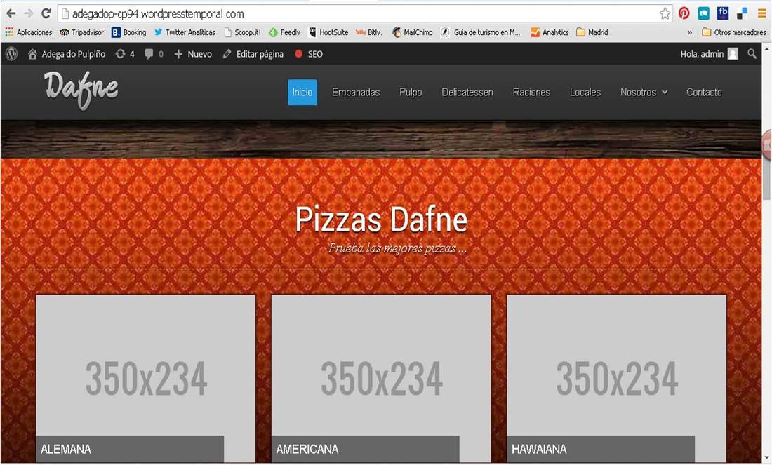

el cambio de categorías lo había realizado ya, sin embargo sigue sin aparecerme los cambios en la web.
Te mando pantallazos

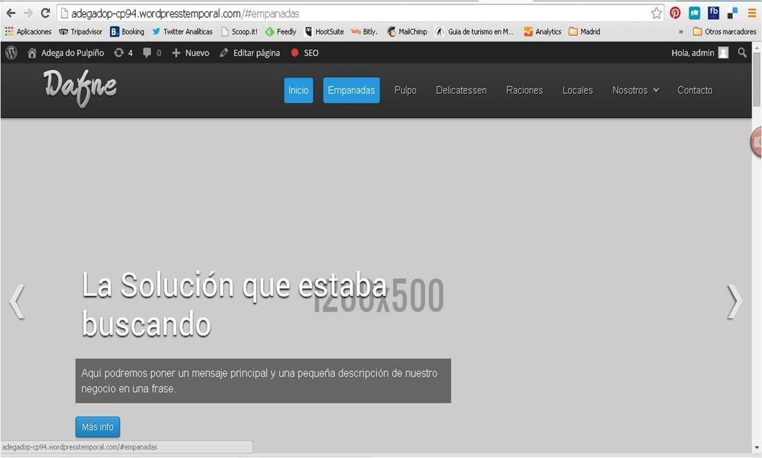

Acabo de ver que se han cambiado los títulos, ahora me ocurre otro problema (perdona mi ignorancia pero es que no doy con ello) en el menú superior no me enlaza ni Delicatessen ni Raciones y no he hecho en este caso nada distinto a lo que he hecho en los otros enlaces del menú ¿qué debo hacer?

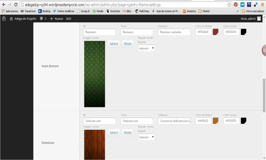

Respuestas: 50
Hola!
aquí tienes la imagen
Gracias!
Respondido : 08/07/2014 3:59 pm
El problema está en que en la configuración del tema Dafne para raciones has puesto el id "Raciones". Sin embargo, en el menú has puesto "#raciones", es decir, en un caso está en mayúsculas la primera letra y, en el otro en minúsculas. Se tienen que llamar exactamente igual.
Puedes poner cambiar el id de raciones a "raciones" (en minúsculas) y dejar el menú como está o dejar el id y cambiar el enlace del menú a "#Raciones".
Para delicatessen el problema es exactamente el mismo.
Respondido : 08/07/2014 4:27 pm
