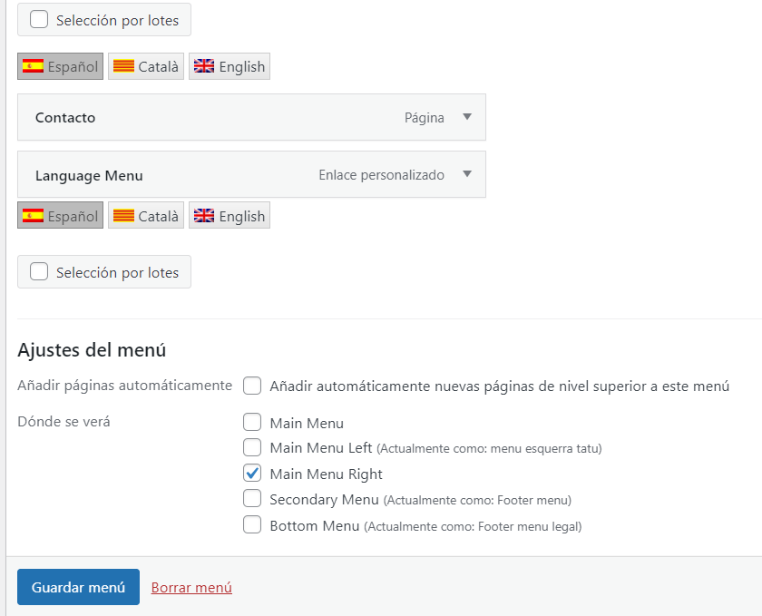

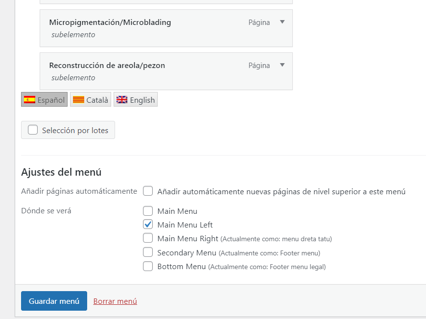

Tengo un problema que no se como solucionar.
En el header se muestra el menú que está compuesto con menú izquierdo y menú derecho, y en pantallas de ordenador se muestran los dos menús, es decir todo.
Pero en los móviles solo se muestra el derecho (Inicio - contacto y rrss)
como puedo hacer para que se muestren los dos también?
Os pongo captura de la configuración del izquierdo y el derecho:
imagen
imagen
Que es lo que ocurre?
Gracias por vuestra ayuda!

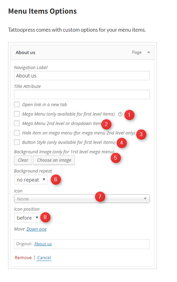

Tienes documentación de la plantilla en este enlace:
-> https://doc.wolfthemes.com/theme/tattoopro/#navigation

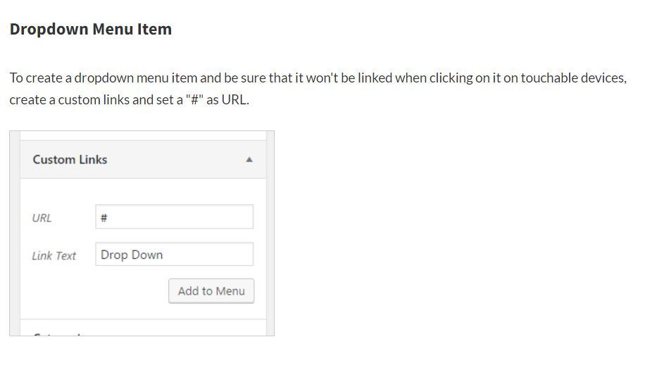

Pero claro... necesito poner dos submenus, entonces hago como dicen las instrucciones (y como tengo acostumbrado hacer) de poner un enlace personalizado con un # y el titulo, y de ahí cuelgo los links de las páginas.
Pues bien, cuando hago eso, ese enlace personalizado un # y su título, y lo que cuelga de él no se muestra en los móviles pero si en ordenador  (puedes verlo tu mismo)

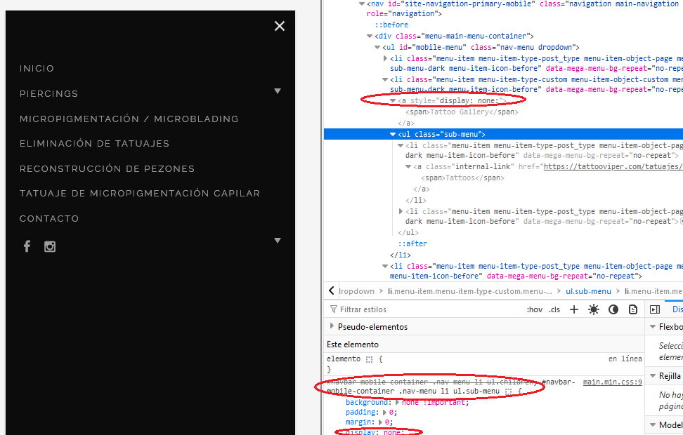

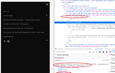

Yo voy revisando a ver que puede ser y en el código he visto que existe un display none.
imagen
Estoy probando códigos css para ver si cambio eso y se muestra pero no doy con el código correcto.
Tengo esperanza que forzando cambio ahí se solucionaría.
Que código sería el correcto?

Tal parece que no funciona del todo bien las opciones del menu que tengan un enlace definido y aparte de eso tengan opciones como submenu
Has que la opcion de "Tattoo gallery" solo tenga como enlace "#"
Por otro lado valida que no tengas activa alguna opcion para el item del menu "Tattoo gallery"

Indagando un poco mas en profundidad tal parece que es un problema base del tema que tienes en uso, por defecto oculta opción del menu que tengan submenus
Asi que tu sugerencia al inspeccionar has dado en el clavo
