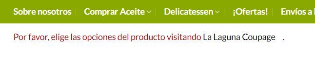

Esta situación se da cuando se consulta la web desde el desktop. Si le das a "añadir al carrito", te avisa el sistema que debes añadir una de las opciones del producto.
Aviso para elegir una opción del producto

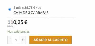

Y es entonces cuando sí aparece el precio y se puede añadir al carrito.
ahor sí aparece el precio

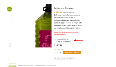

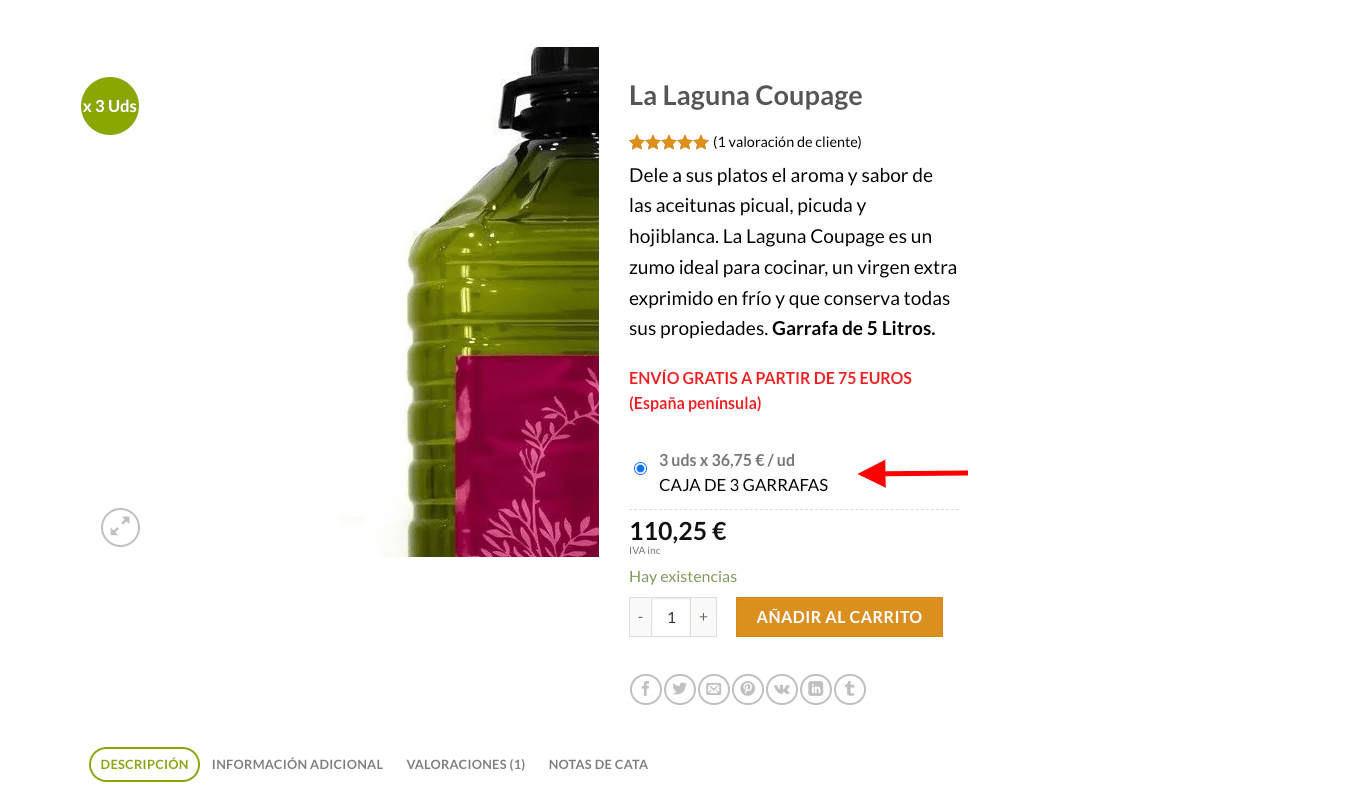

Ok veo que solo tienes una opción para ese producto.
screenshot www.latinajadelgourmet.com 2023.06.05 12 24 47
.- Edita el producto y revisa que no tengas mas variaciones creadas en ese producto.
Otra posible causa puede ser por problemas de JavaScript (algún conflicto de algún plugin) .
Veo que utilizas Autoptimize, prueba a desactivar el plugin y lo revisas.
